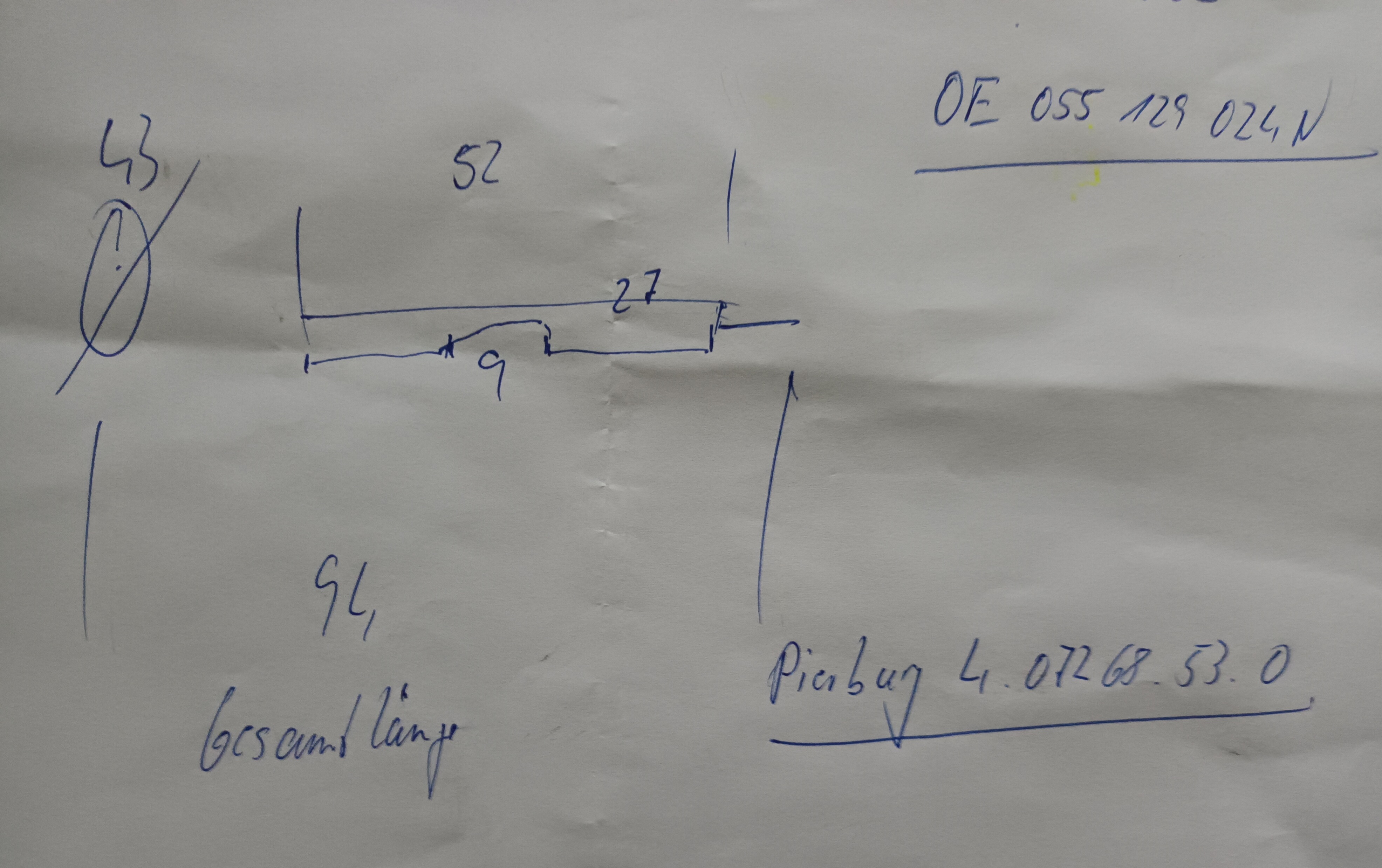

Hat jemand eine Ahnung wo ich so eine Dose mit der
OE Nr. 055 129 024 N oder Pierburg 4.07268.53.0 herbekomme.
Durchmesser 43, Schaftlänge 52, Gesamtlänge 94
Ich habe eine Zeichnung angehängt.
