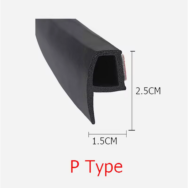

Ich hab übergangsweise diese hier verbaut:
Screenshot 2025-03-28 at 10-02-28 P Z D shape type 2 Meters Car Door Seal Strip EPDM Rubber Noise Insulation Anti-Dust Soundproof Car Seal strong 3M adhensive - AliExpress 34.png
https://www.aliexpress.com/item/4000185836475.html oder https://www.aliexpress.com/item/4000218691809.html
Das Klebeband ist nicht gut, nach einem Jahr gibt es schon Stellen, die sich lösen, die P-Form passt, ein bisschen größer könnten sie noch sein aber nicht viel.
