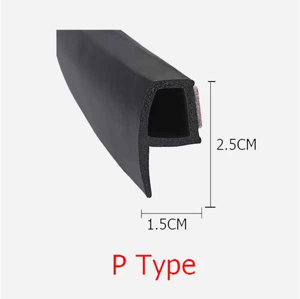

Ja, stimmt. Heute Mal nachgemessen. So klein ist die Dichtung gar nicht. Denke werde eine P-Profildichtung kaufen und die ausprobieren.

Was kam eigentlich aus deinem Test heraus? Und welche würde passen? Ich habe jetzt auch mit meiner alten Regenlippe ein Problem.christian_scirocco2 hat geschrieben: Fr 17. Jun 2022, 21:14 Ja, stimmt. Heute Mal nachgemessen. So klein ist die Dichtung gar nicht. Denke werde eine P-Profildichtung kaufen und die ausprobieren.

Ich hab übergangsweise diese hier verbaut:
https://www.aliexpress.com/item/4000185836475.html oder https://www.aliexpress.com/item/4000218691809.html
Das Klebeband ist nicht gut, nach einem Jahr gibt es schon Stellen, die sich lösen, die P-Form passt, ein bisschen größer könnten sie noch sein aber nicht viel.
