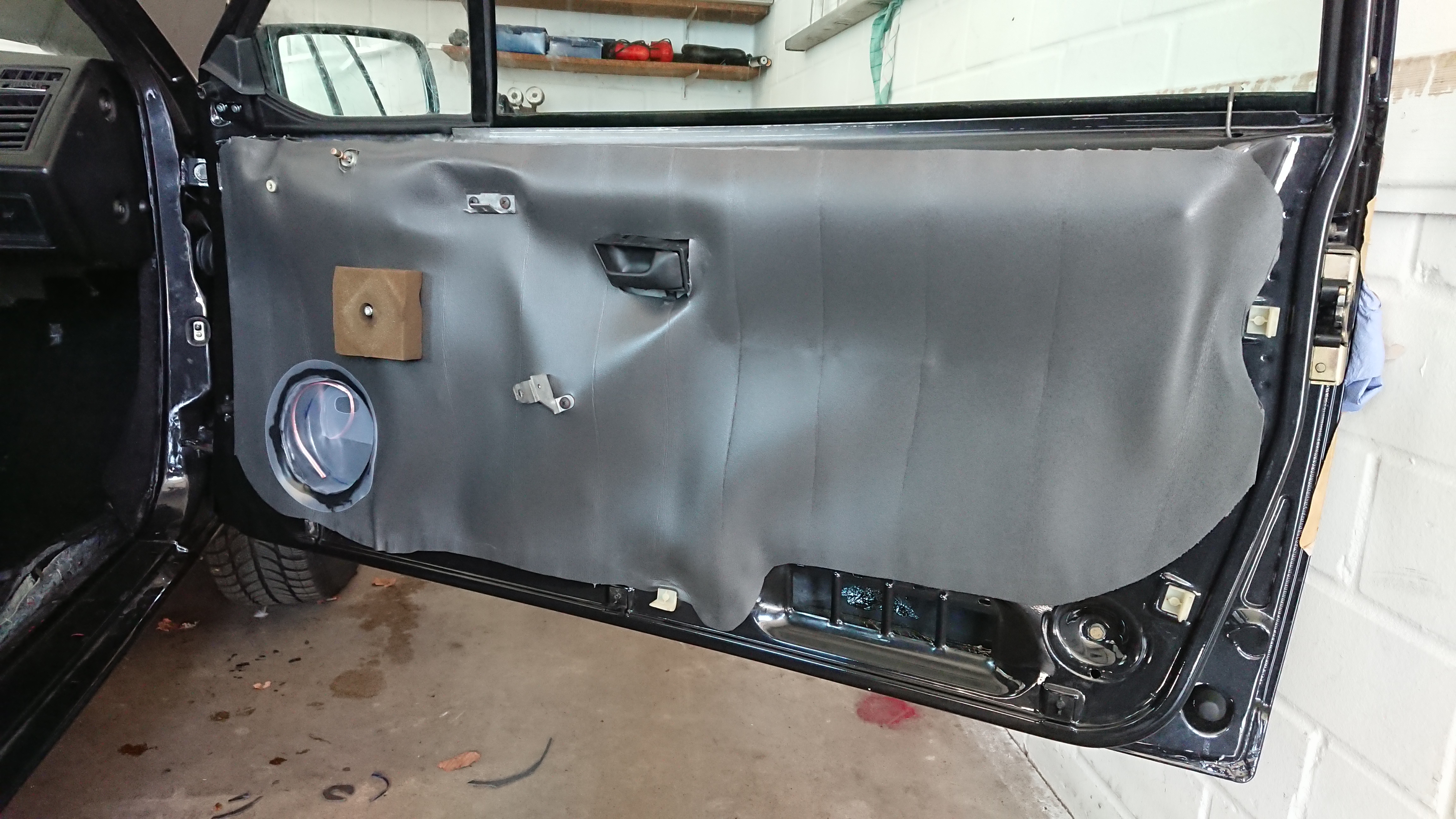

Ist die Folie nicht 100% ig in der Tür verklebt, läuft dir da Wasser rein. Ist eine normale Sache, die Fensterschaftdichtungen sind bei keinem Auto wasserdicht.
Womit hast du die geklebt? Ich empfehle immer wie Original, mit Alubethylschnur. Die Folie gibt es relativ günstig bei VW als Universalgröße, ist jetzt inngrau und ca.3mm dick(Schaumstoff):
(Lautsprechereinsätze sind vom Golf 2)
