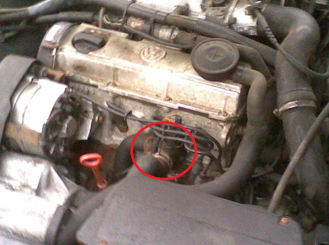

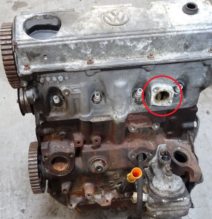

Hallo Forum,
ich bin auf der Suche nach dem Teil, dass direkt am Motorblock sitzt und letztlich wohl den Wasserkreislauf aufnimmt. Ich habe mal ein Foto bei Google rausgesucht, dass einen G60-Motorblock zeigt, an dem das Teil fehlt.
Die Stelle habe ich rot umkreist. Bei dem zweiten Bild ist es im eingebauten Zustand zu sehen.
Ich habe schon Explosionszeichnungen gesucht und untersucht, bin aber leider nicht eindeutig fündig geworden.
Mein Exemplar ist leider sehr undicht und müsste getauscht werden - sofern ich sowas in neu auftreiben kann.
Kann mir jemand helfen? Wie heisst das Teil und hat vielleicht jemand eine Teilenummer?
Wäre toll
Lieben Dank für all die Mühen
Gruß Nico
Wäre toll
Gruß Nico

Die Teile, auch der Plastikstutzen seitlich am Kopf, bekommen gerne mal Haarrisse an den
Verschraubungen dann rinnt dort das Kühlwasser raus.
Mittlerweile gibt es die Kunststoffstutzen auch in Aluminium zu kaufen dann muss man
die Teile nur noch ein mal wechseln.

Ja, es handelt sich um einen G60-Motor, Motorkennbuchstabe PG, Baujahr dürfte 1990 sein.
Der Stephan hat den Nagel auf den Kopf getroffen - so sieht das Teil aus.
Ne Aluversion wäre natürlich fein, mal schauen ob ich so eine Ausführung finde.
@86er Tropic: Hast du hierzu eine Bezugsquelle?
Es wäre fein, wenn Ihr trotzdem nochmal hier in den Thread guckt, falls ich dazu noch weitere Fragen habe.
Nochmals besten Dank
Gruß Nico
vielen Dank für die schnellen Antworten.
Gruß Nico

Ich hab mir das Teil nochmal angesehen. Da gehen oben zwei Stecker rein (schwarz und blau) und zwei Wasserschläuche. Den unteren Teil konnte ich bislang nur ertasten. Kann es sein, dass dort ein Blindstopfen sitzt?
Sollte ich das Innere/die Steckeraufnahme direkt erneuern und mittauschen? Kann ich das mit normalem Werkzeug tauschen - oder brauch ich dafür irgendein Spezialwerkzeug?
Danke
Nico
Danke
Nico
