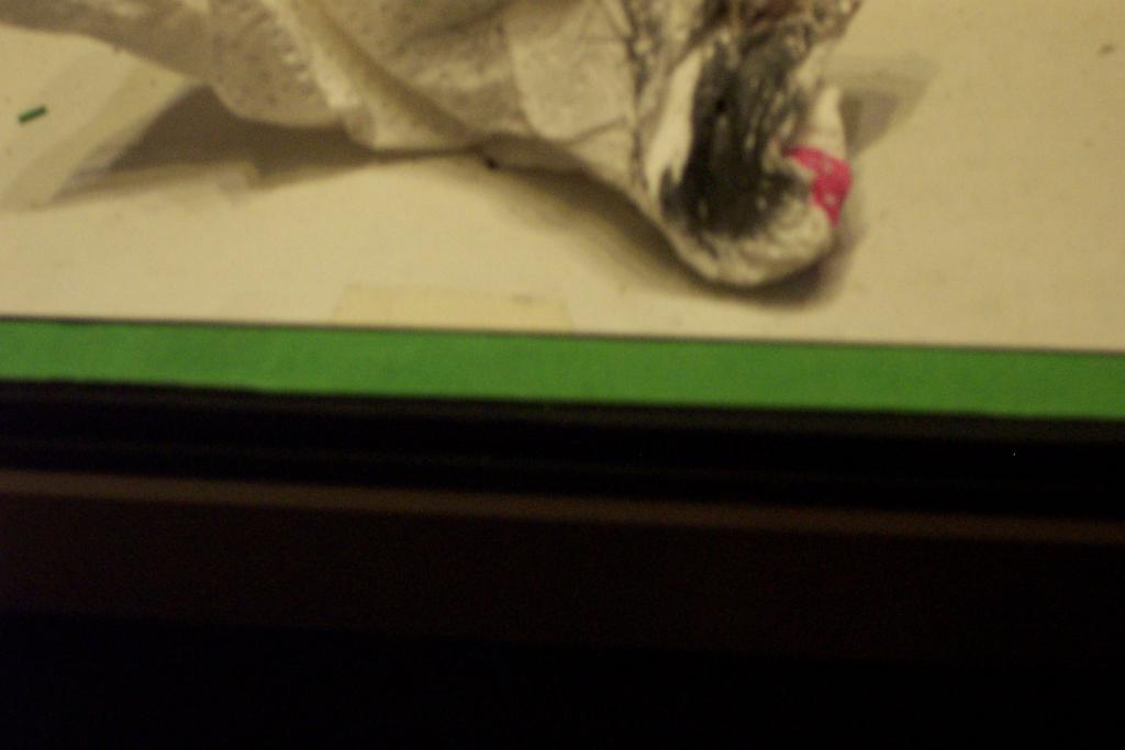

Foto
Dann Band leicht anheften, feststreichen und nochmal ganz fest drücken (dazu hab ich eine AA Batterie zum Rollen genommen). Hier hilft eine Tischkante. Nun ist das Klebeband so fest das es sich mit dem Fingernagel nicht mehr lösen lässt. Da sich die Leiste durch den Versand leicht verzogen hat hab ich das dann auf der Kante gelassen.
Leider haben wir draußen einstellige Temperaturen, so werde ich die Montage bis morgen vertagen.
Der Gummi muss auf der Klebefläche gereingt werden, ich habe dazu Isopropanol genommen. Löst den Gummi leicht an und entfernt den Schmutz. (Siehe Lappen)
