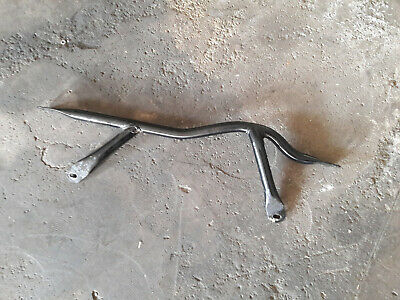

Schau mal im eBay nach einer originalen Abstützung für Golf1 Cabrio und Co. Die haben am Differential eine Ausbeulung.
Man kann sich sowas im Zweifel auch selbst biegen. Diese Streben waren, genau wie z.B eine Domstrebe, Tüv frei.

Genau die hab ich in meinem 79er GTi auch verbaut, passt einwandfrei!Stephan hat geschrieben:Moin,
[ATTACH=CONFIG]86140[/ATTACH]
