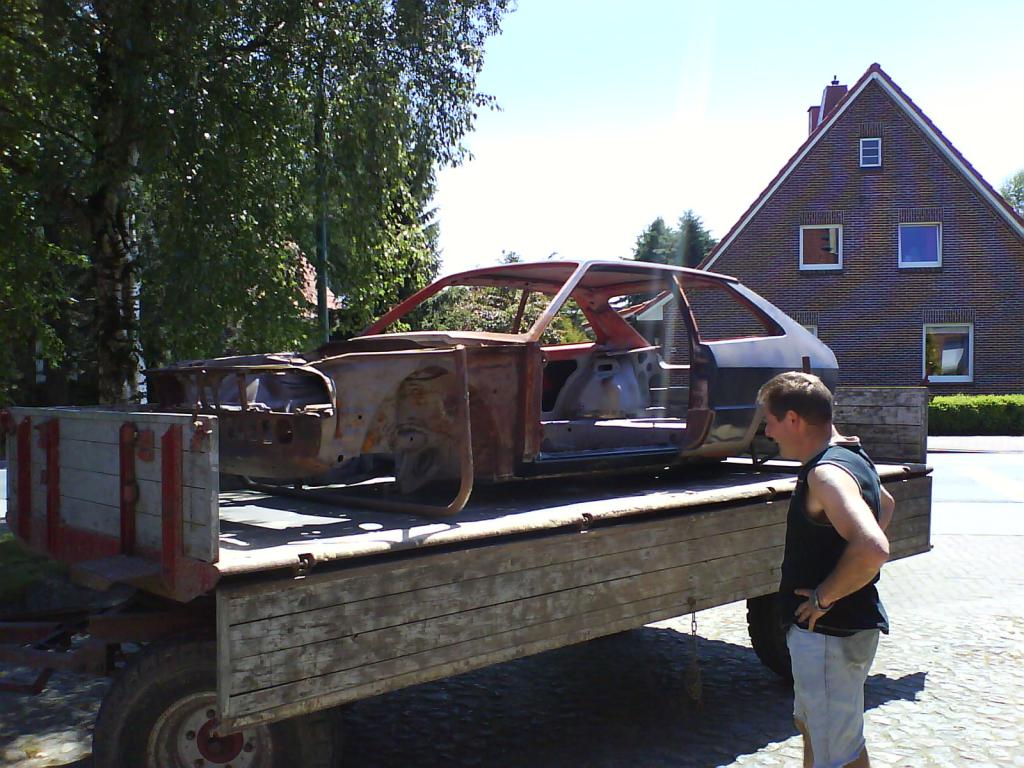

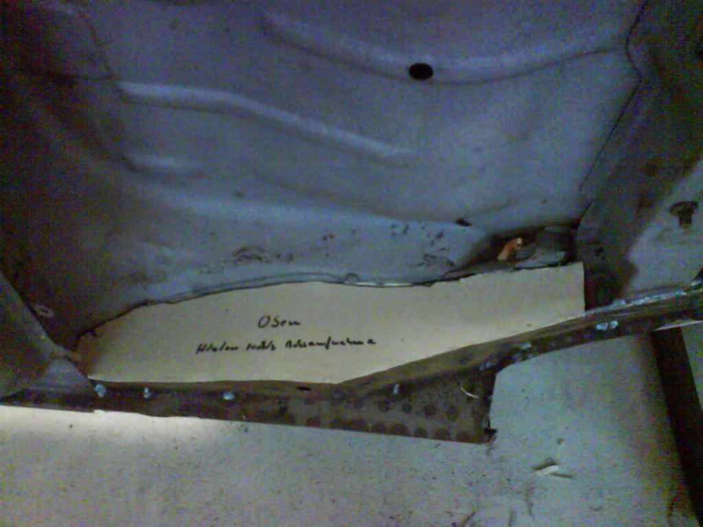

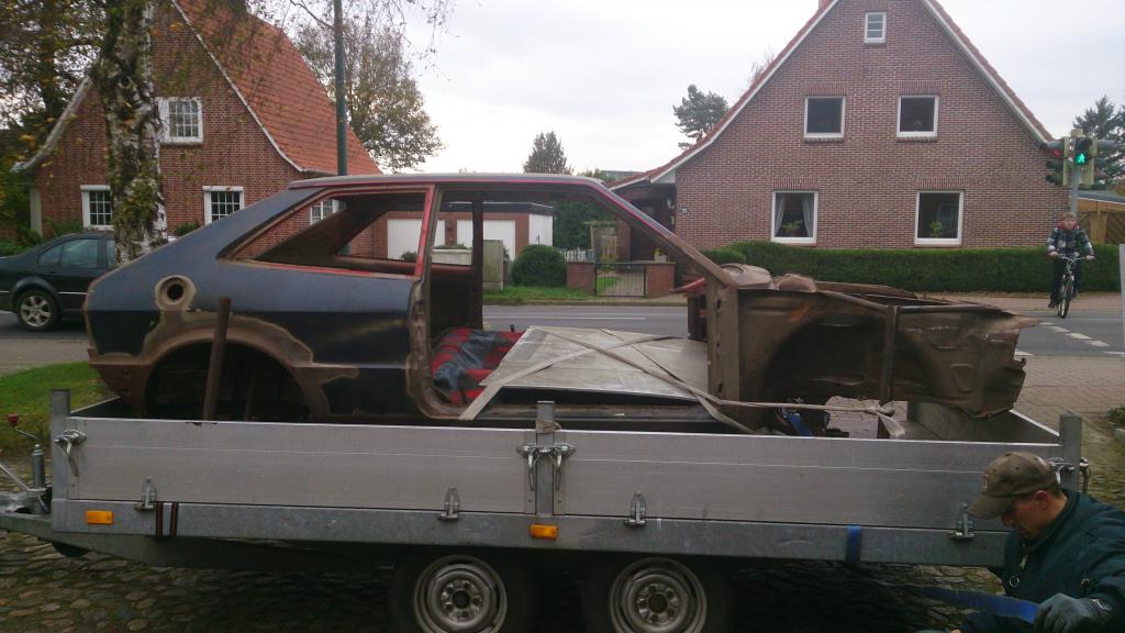

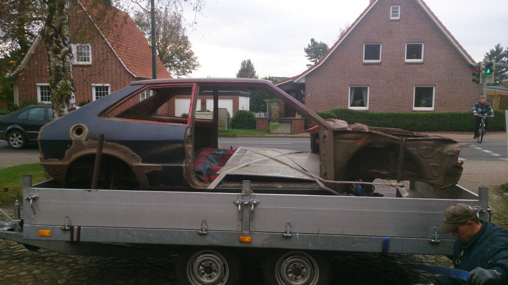

mein Name ist Frank. Ich habe vor ca. 10 Jahren einen Scirocco I GT von einem Freund übernommen. Das Fahrzeug wurde bereits 1991 abgemeldet. Mitte der 90ziger wurde mit den Schweißarbeiten begonnen. Doch leider fehlte es an Zeit und Durchhaltevermögen, sodass die Arbeiten doch recht schnell wieder eingestellt wurden. Im Jahr 2008 bot er mir den Wagen zum Kauf an und nach langer Überlegung schlug ich zu. Nun muss man allerdings wissen, dass ich eigentlich nicht über sonderlich viel KFZ-Wissen verfüge. Kleine Reparaturen ja, tieferreichendes Wissen nein. Das Problem war, der Wagen war komplett demontiert und alle Teile befanden sich in Kisten und Kartons. Damit noch nicht genug. Zusätzlich befanden sich auch noch diverse Scirocco II in den Kisten.

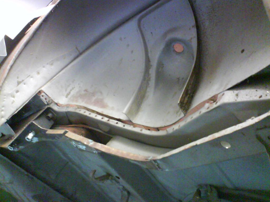

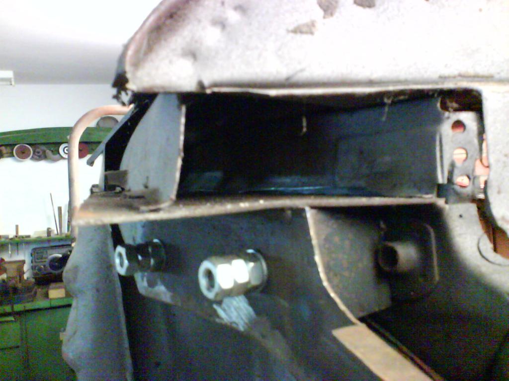

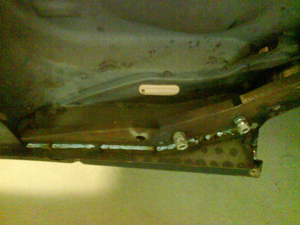

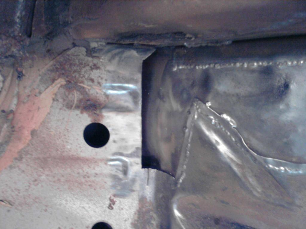

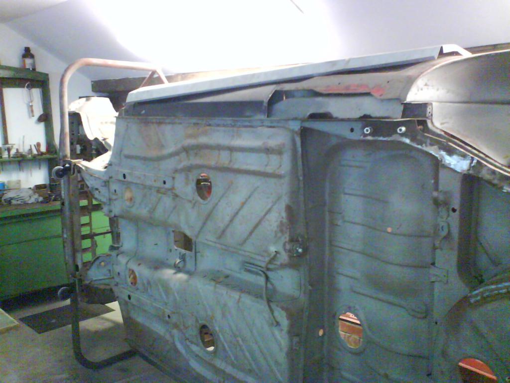

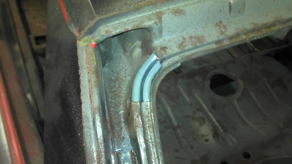

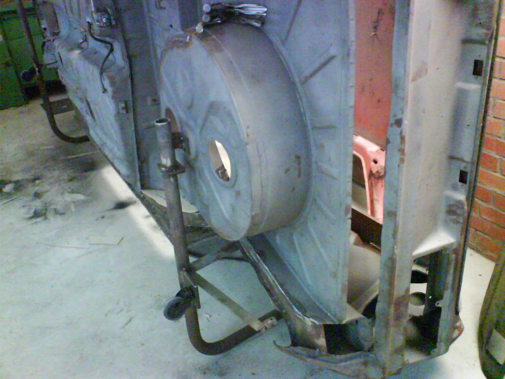

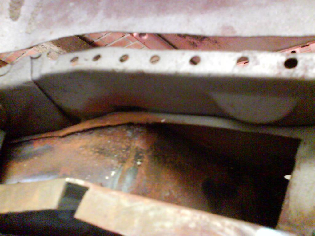

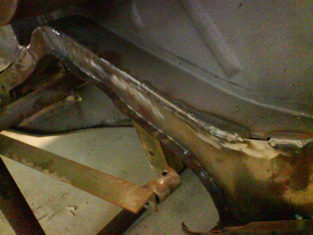

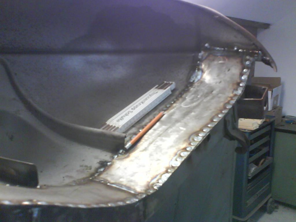

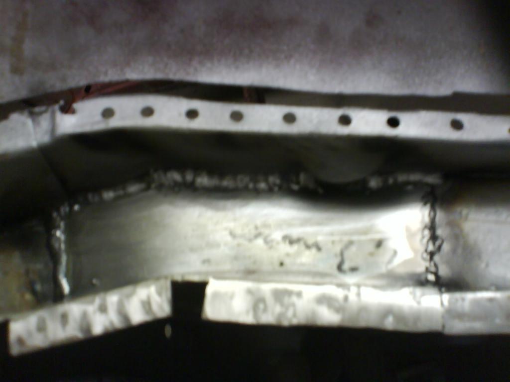

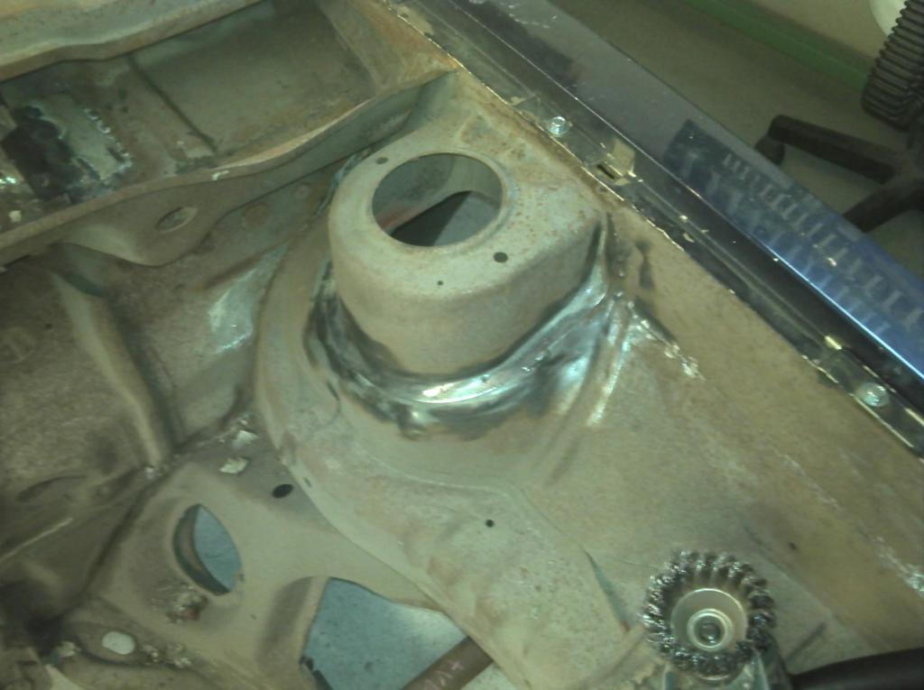

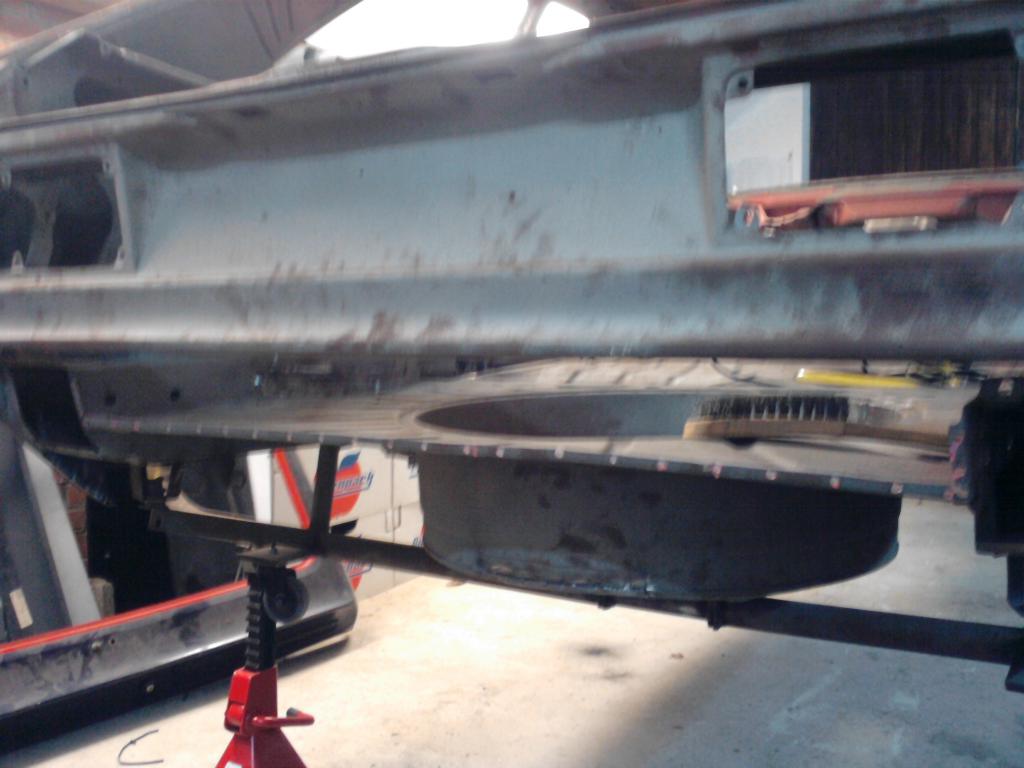

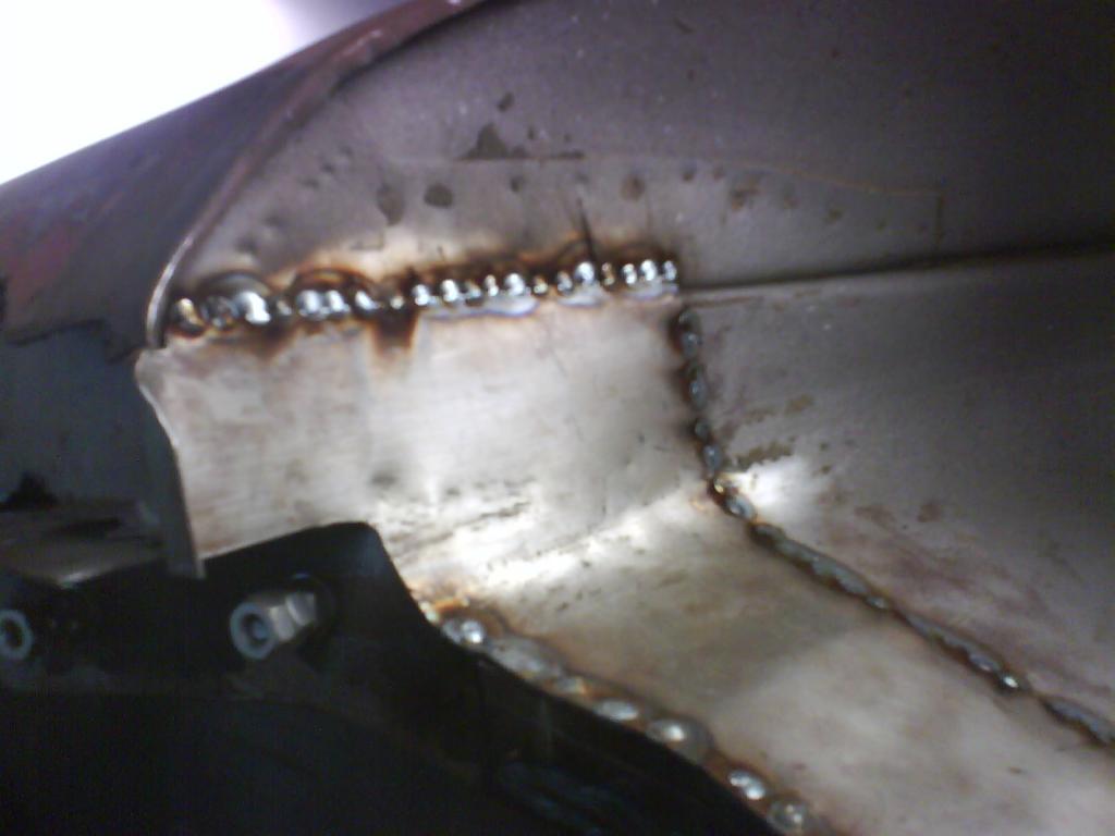

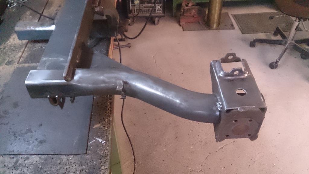

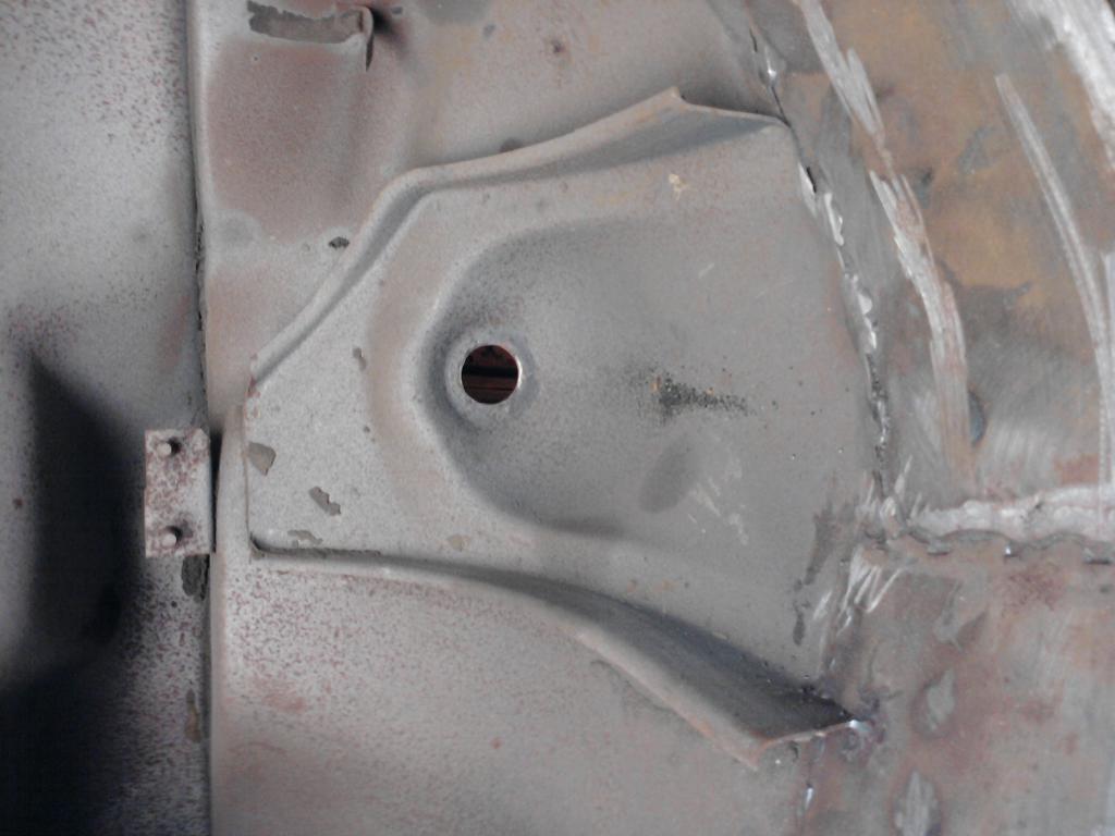

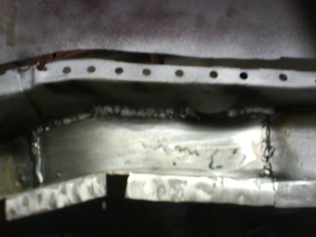

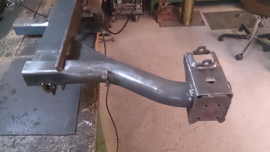

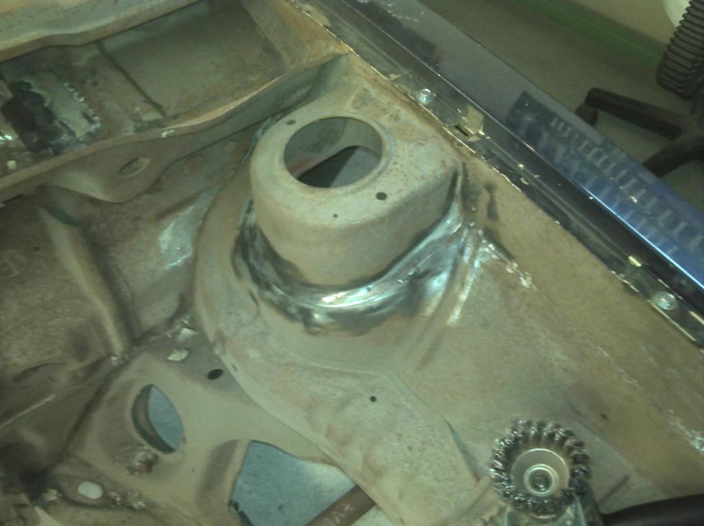

Also fingen die Schweißarbeiten an

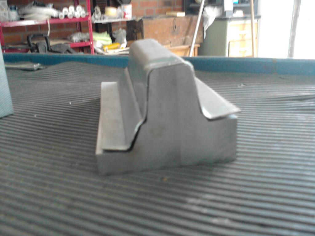

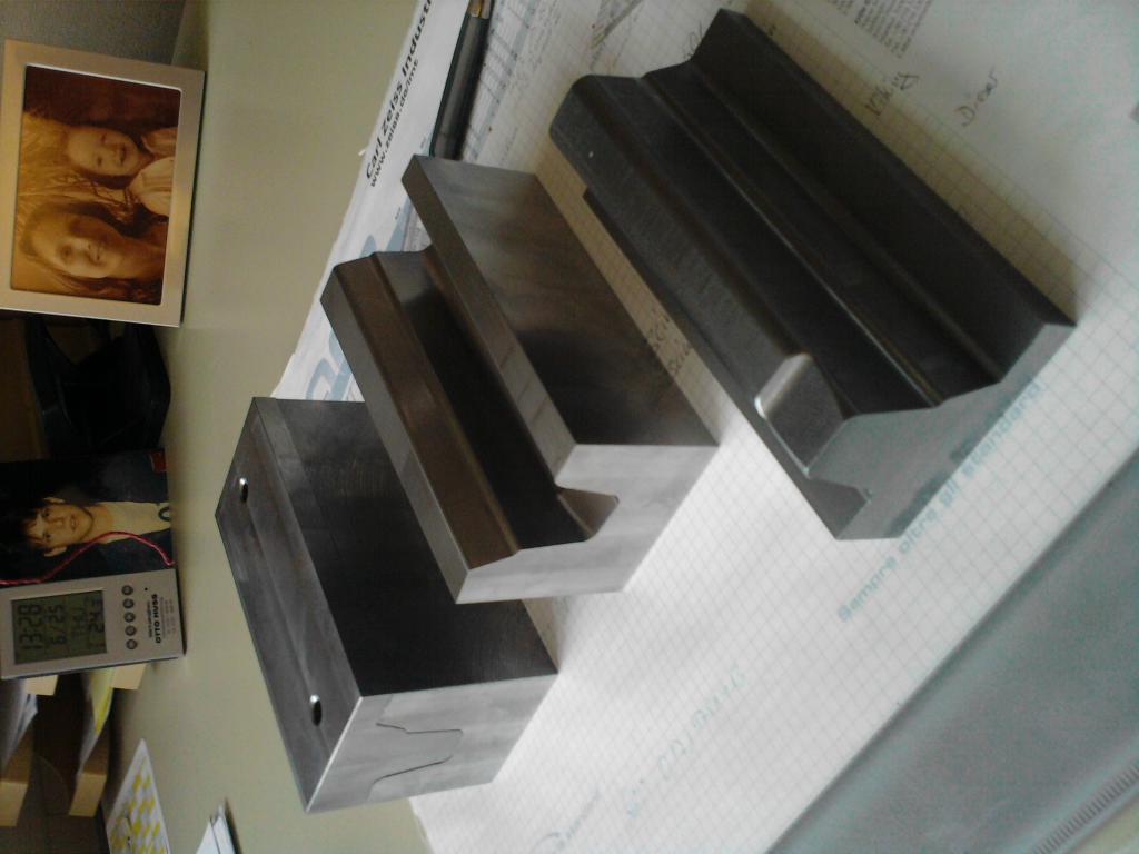

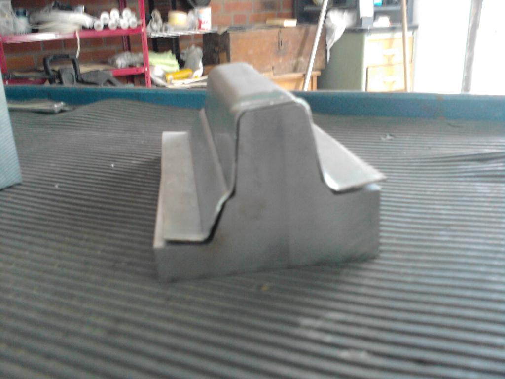

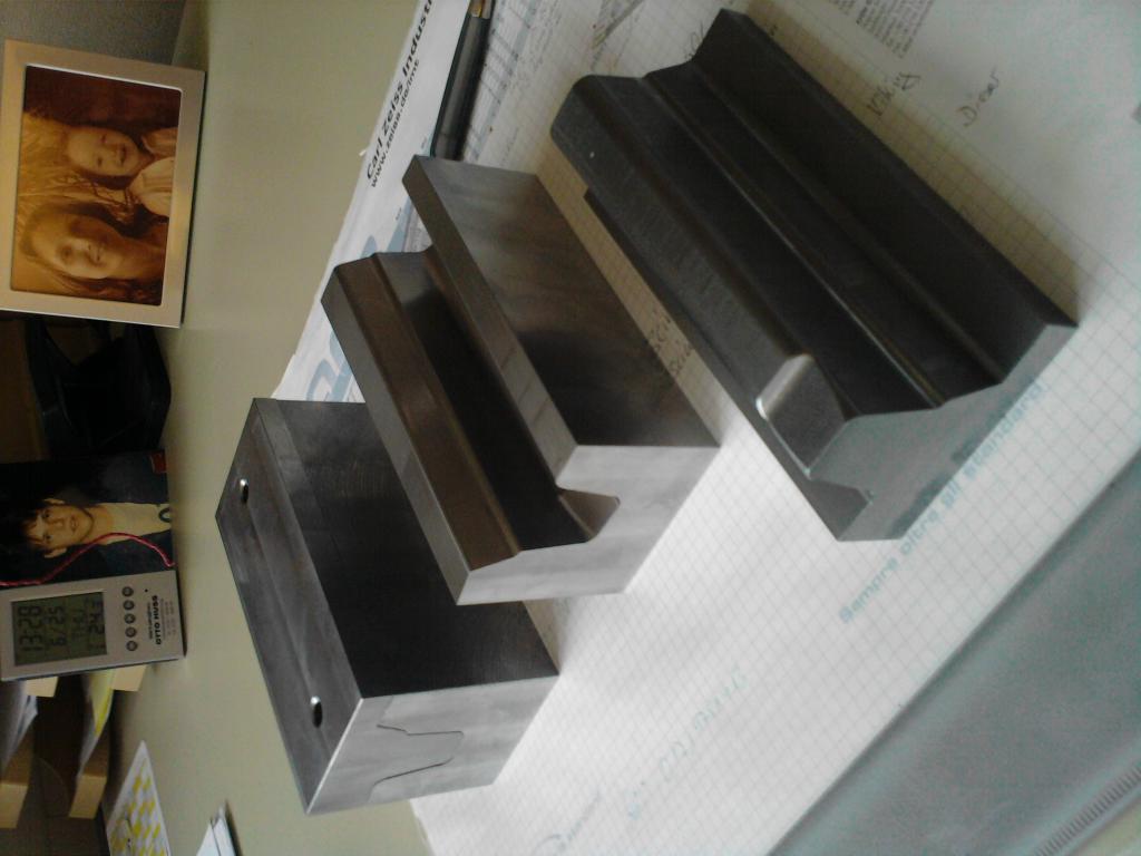

Für die Heckklappenaufnahmepunkte (Zylinder) habe ich mir Matrizen und Stempel gebaut um die Bleche nachzupressen.
Auch andere Bleche habe ich mir selber gepresst.
auch sehr viel Spaß machte es, die Versiegelung zu entfernen

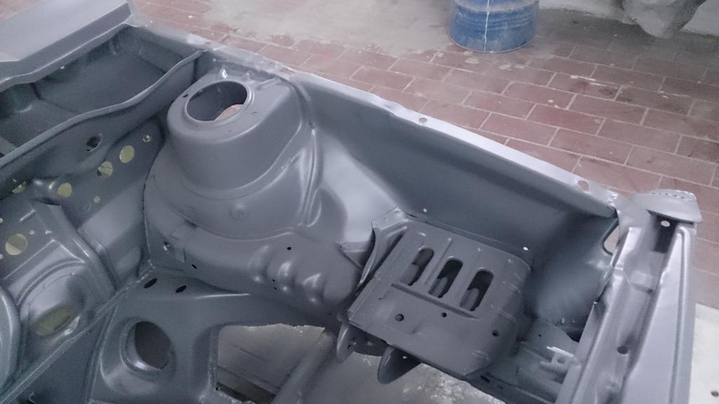

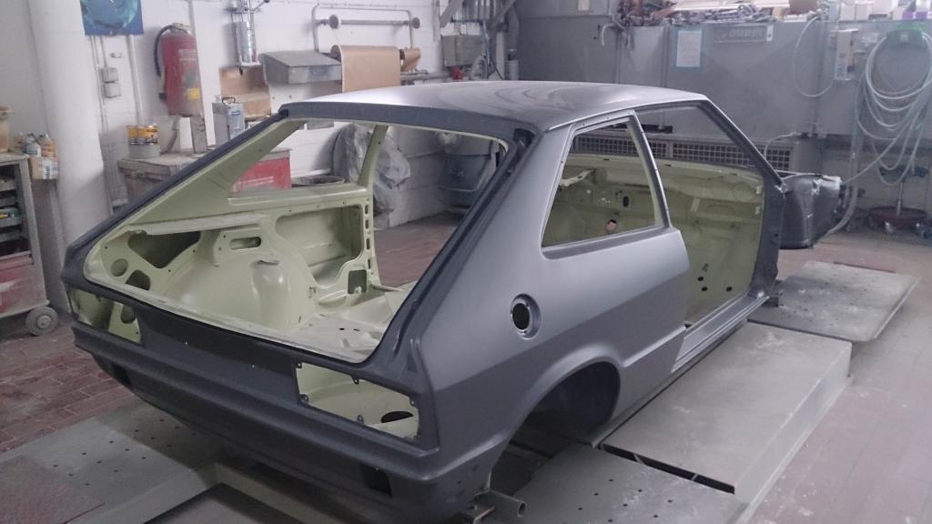

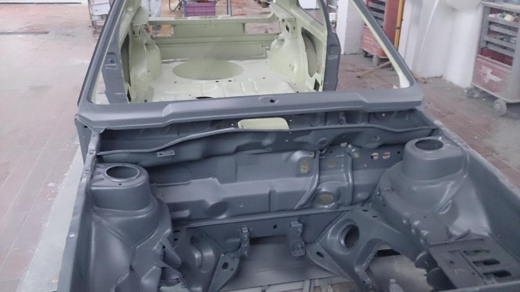

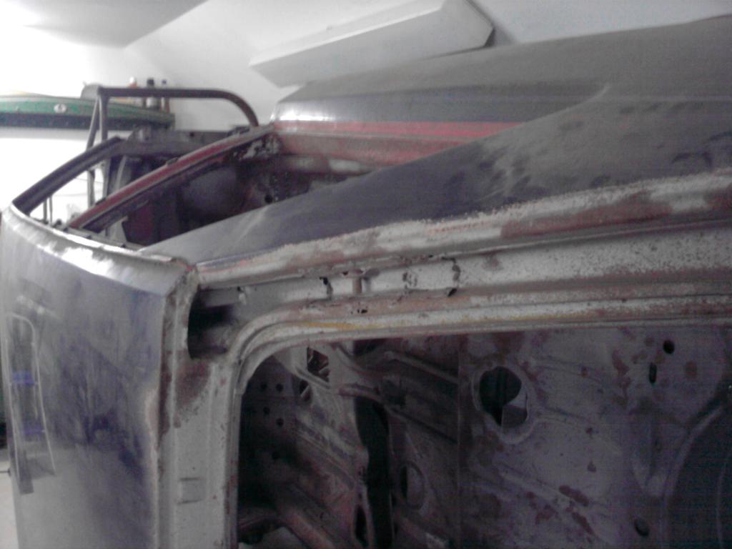

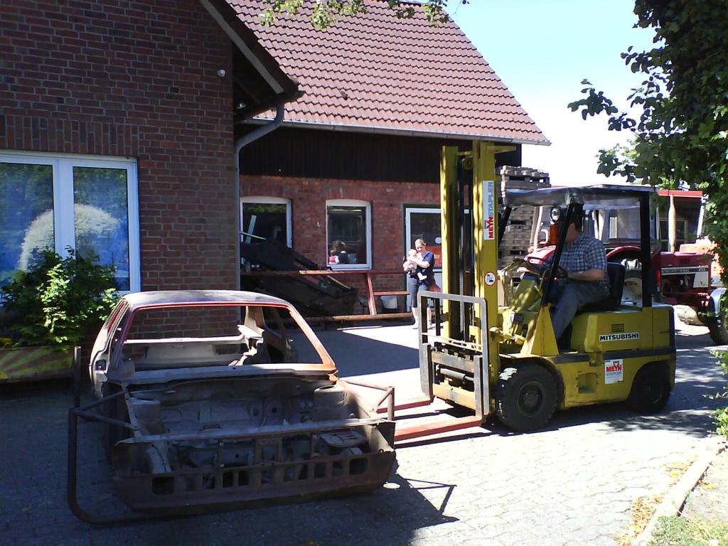

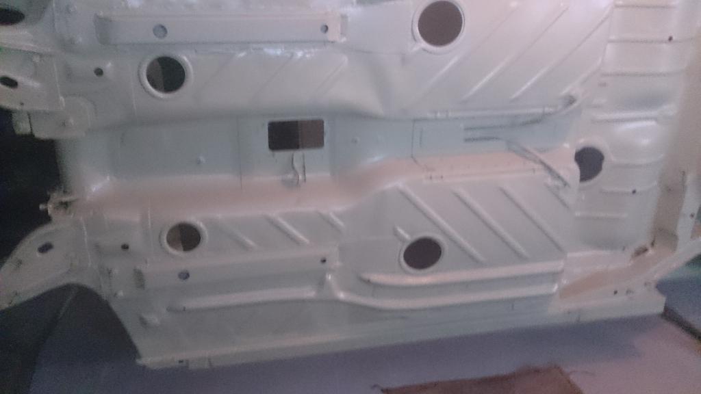

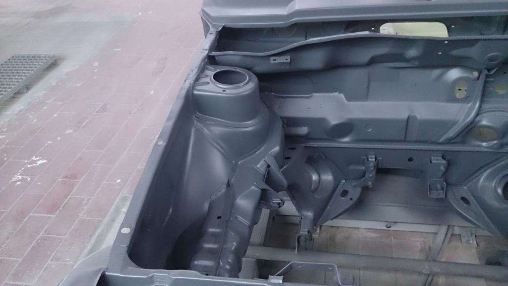

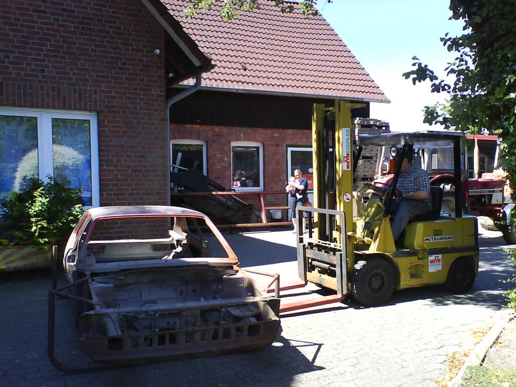

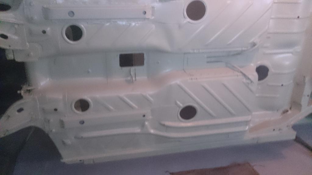

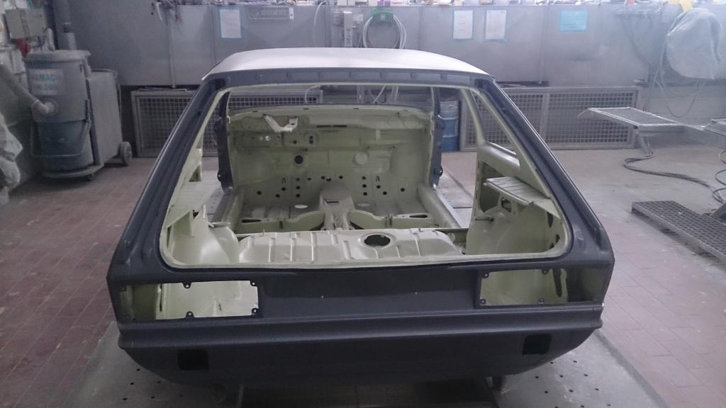

als die Schweißarbeiten erledigt waren, ging die Karosserie erneut zum Sandstrahlen mit sofortigen grundieren.
nach getaner Arbeit

ja. Sogar zweimal. Einmal hat der Vorbesitzer ihn strahlen lassen und einmal habe ich ihn nach den Schweißarbeiten strahlen lassen.

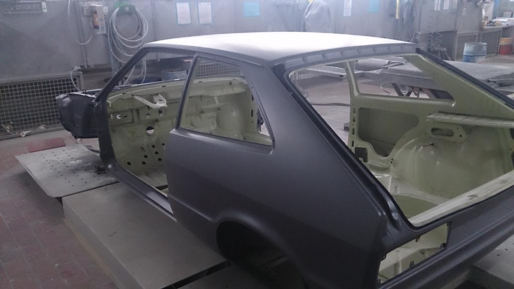

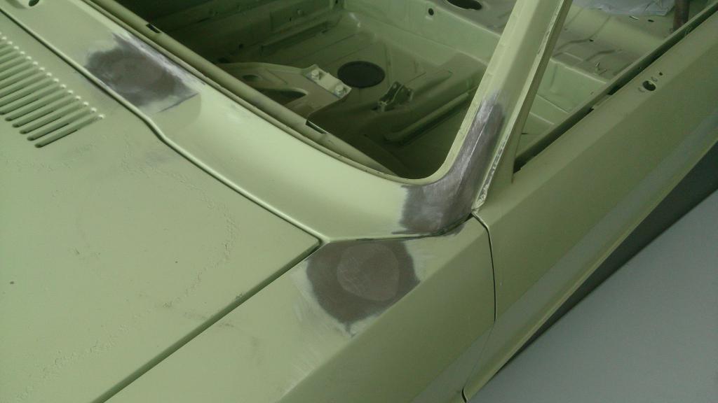

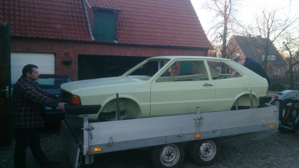

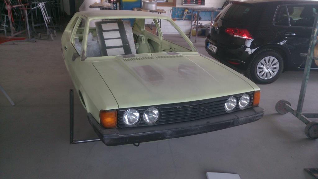

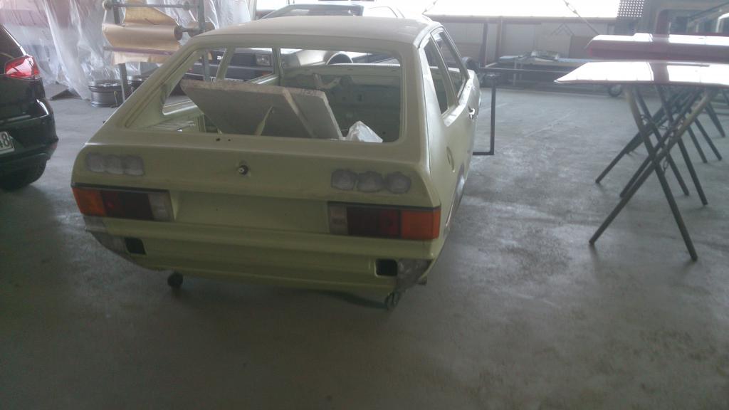

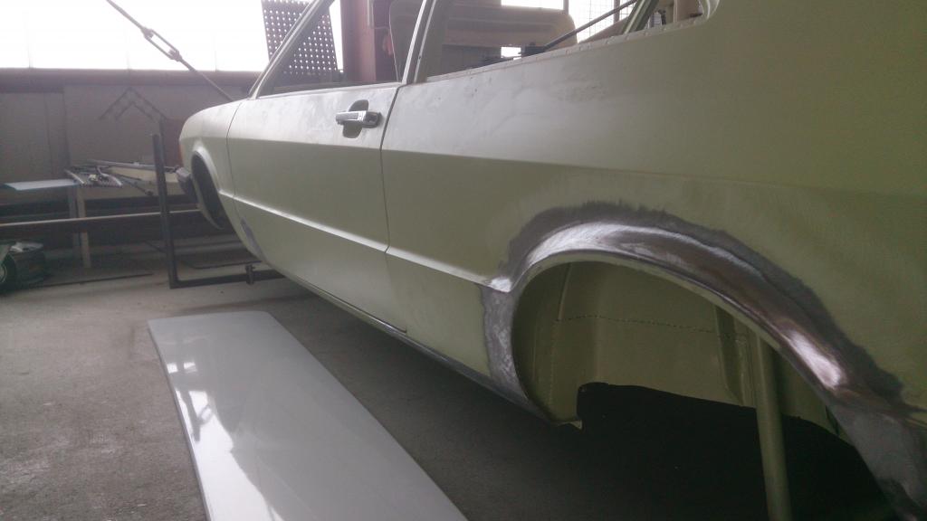

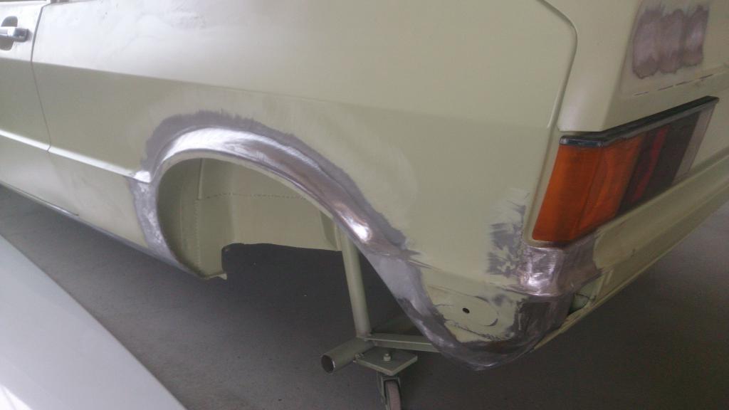

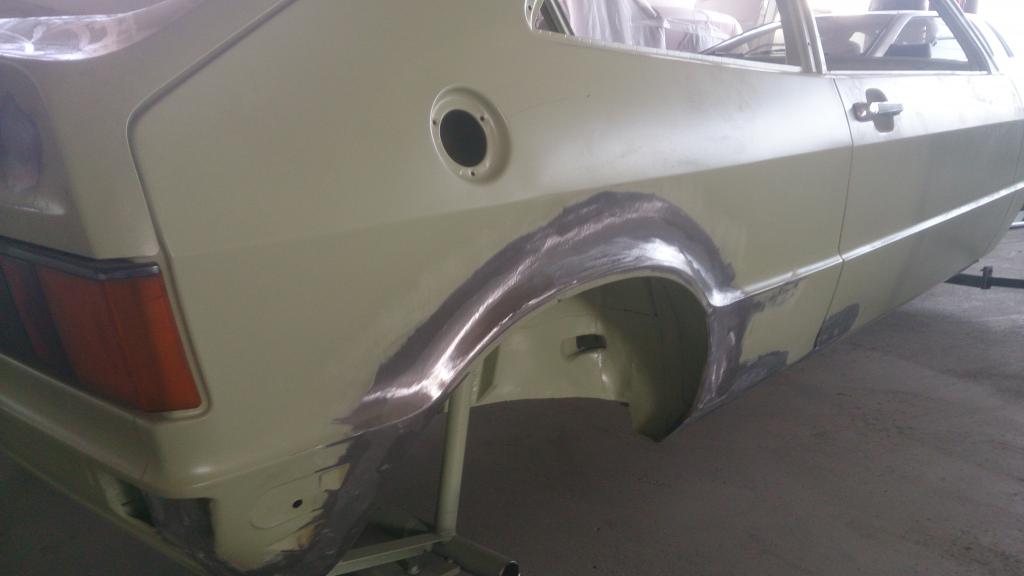

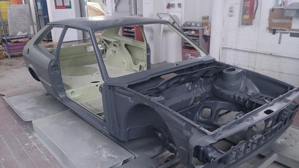

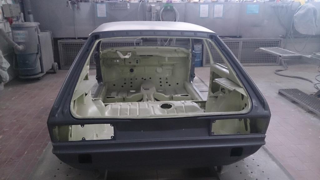

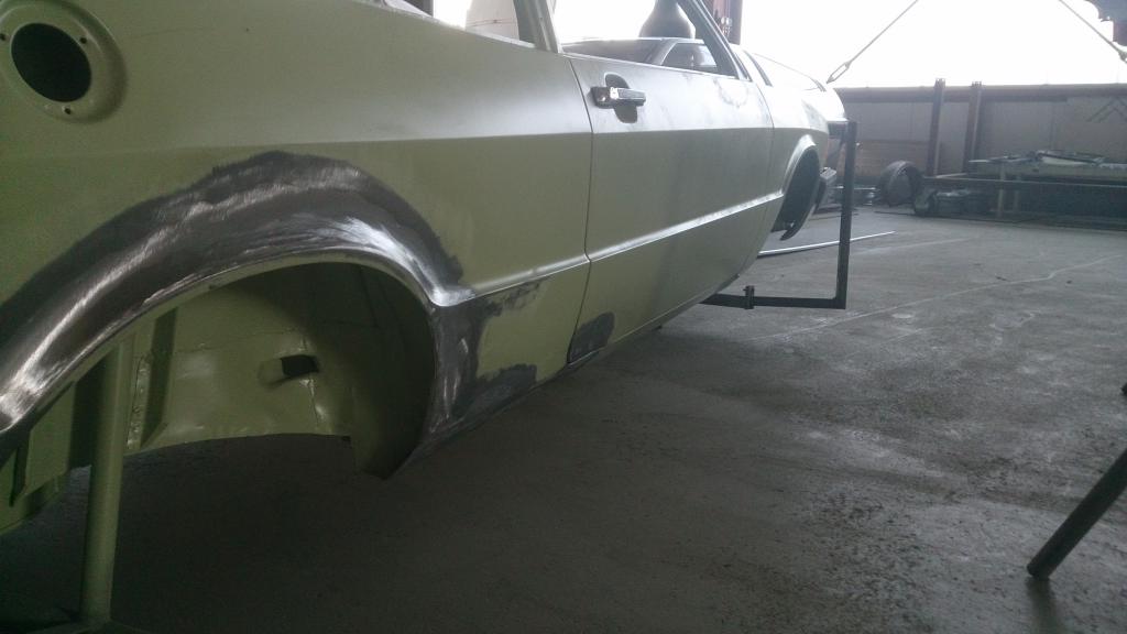

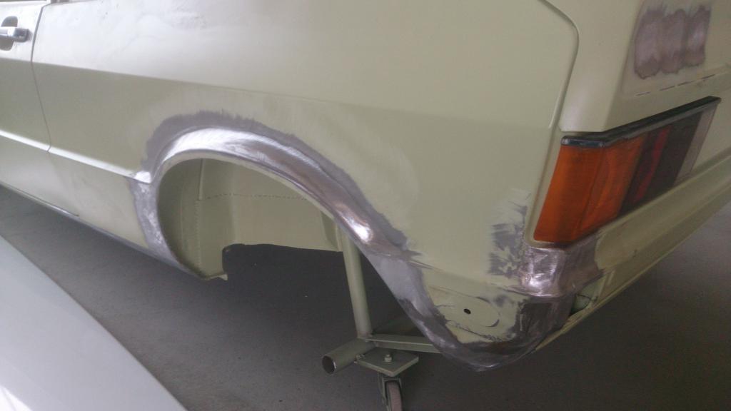

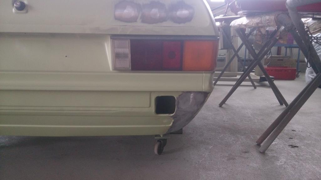

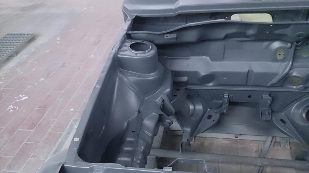

nach dem Strahlen und Grundieren hat der Lackierer erst mal was zu Tun gehabt .
jetzt könnte man meinen, die Sache geht schnell von Dannen. Weit gefehlt. Diese Bilder sind 2015 entstanden. Also 7 Jahre nachdem ich den Wagen bekommen habe.

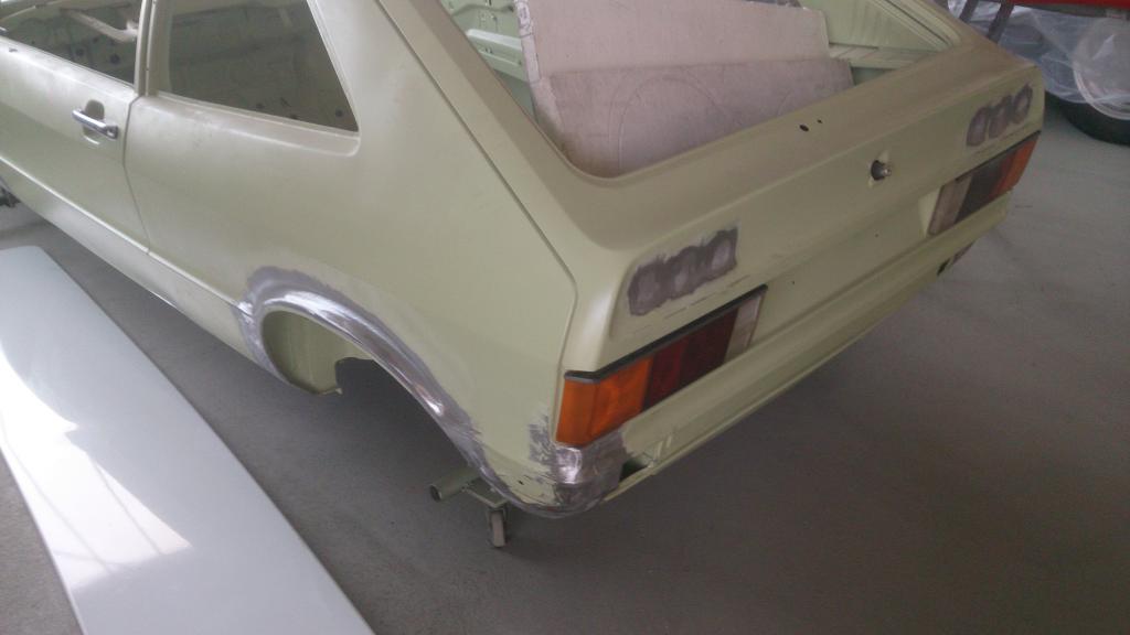

Beitrag von franky789 »

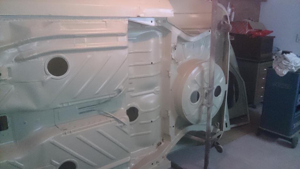

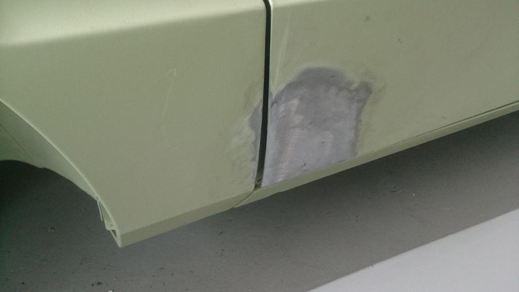

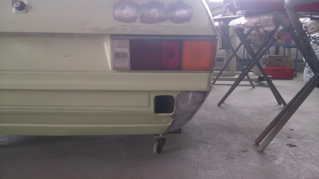

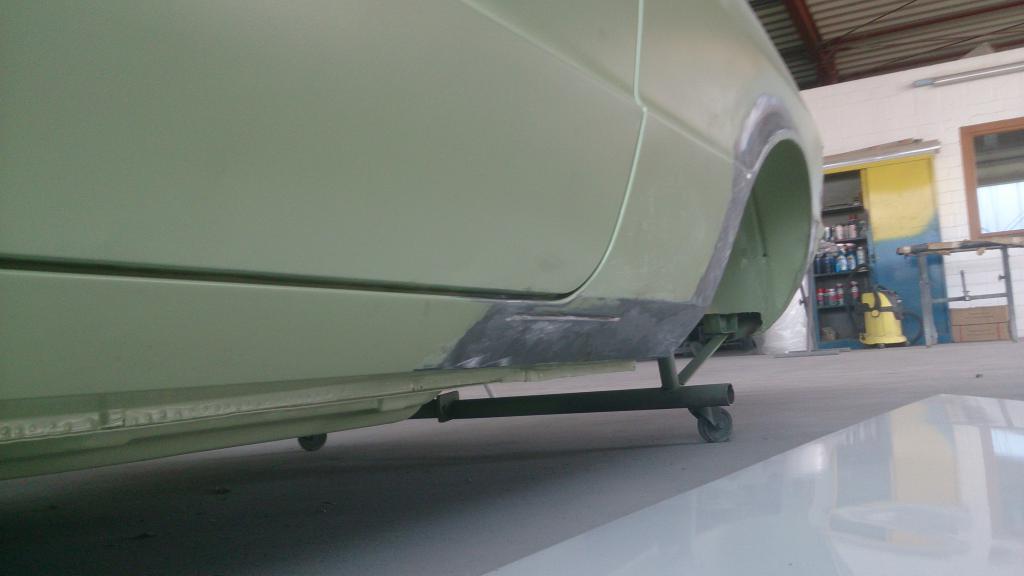

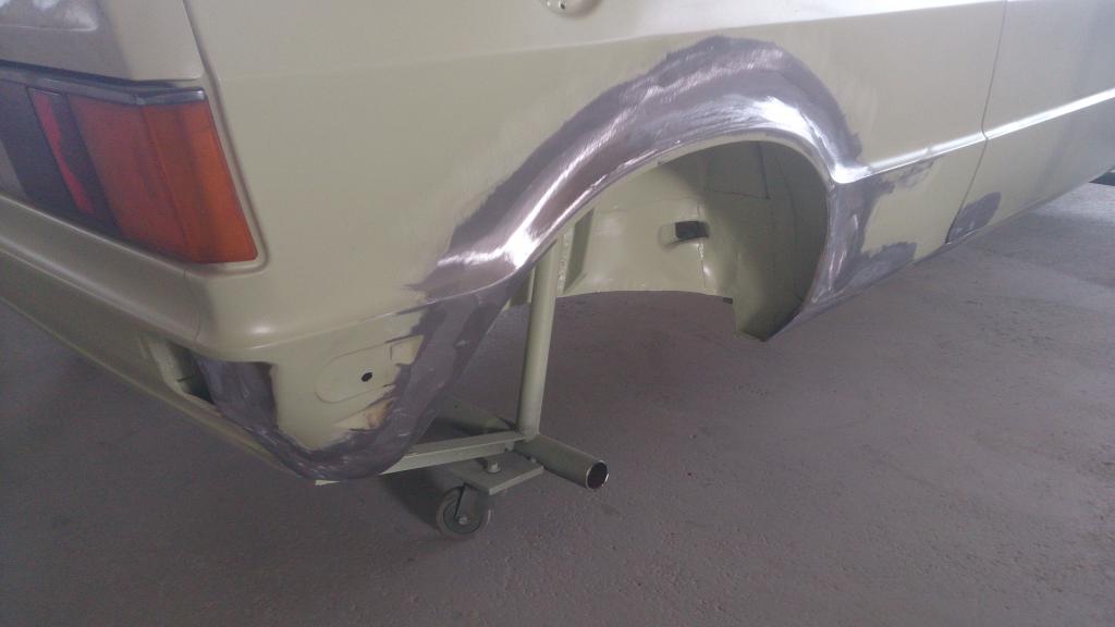

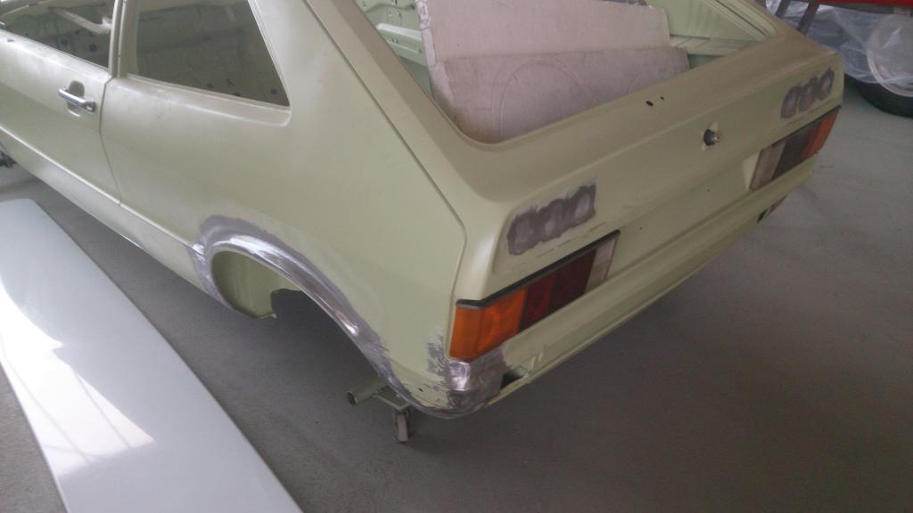

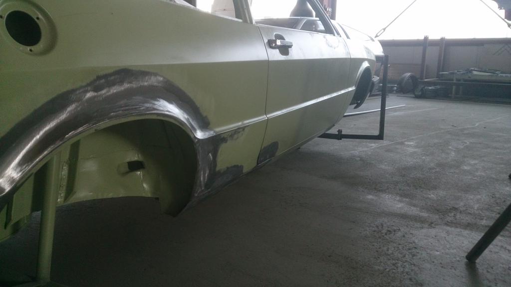

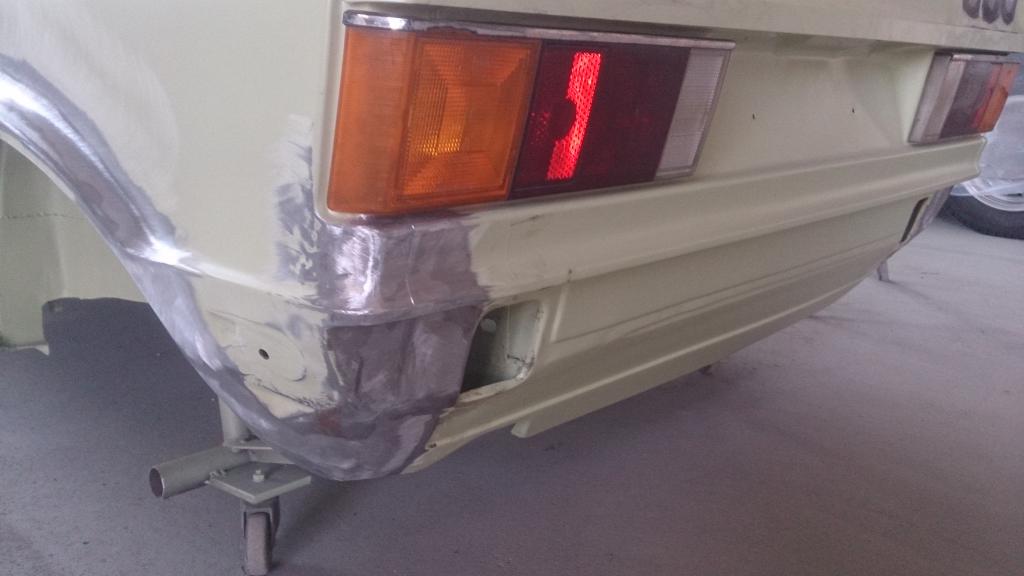

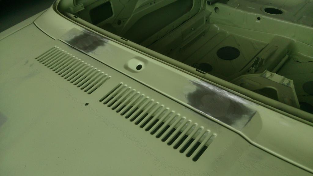

Wagen gefüllert.

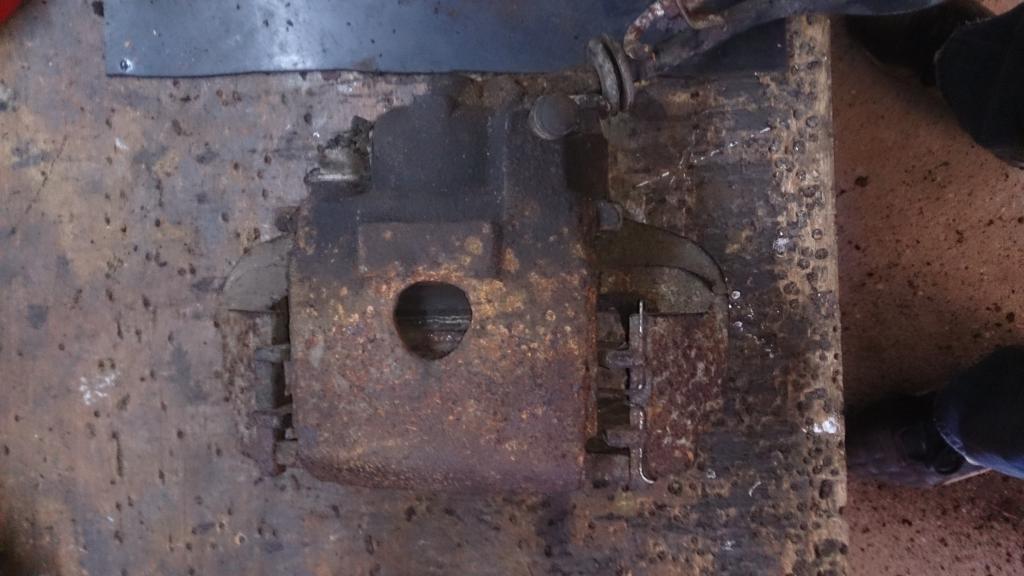

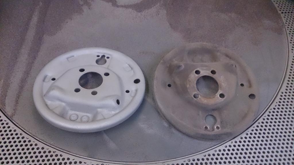

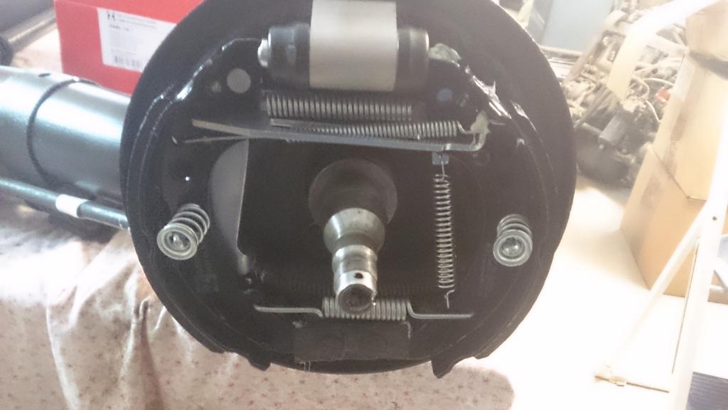

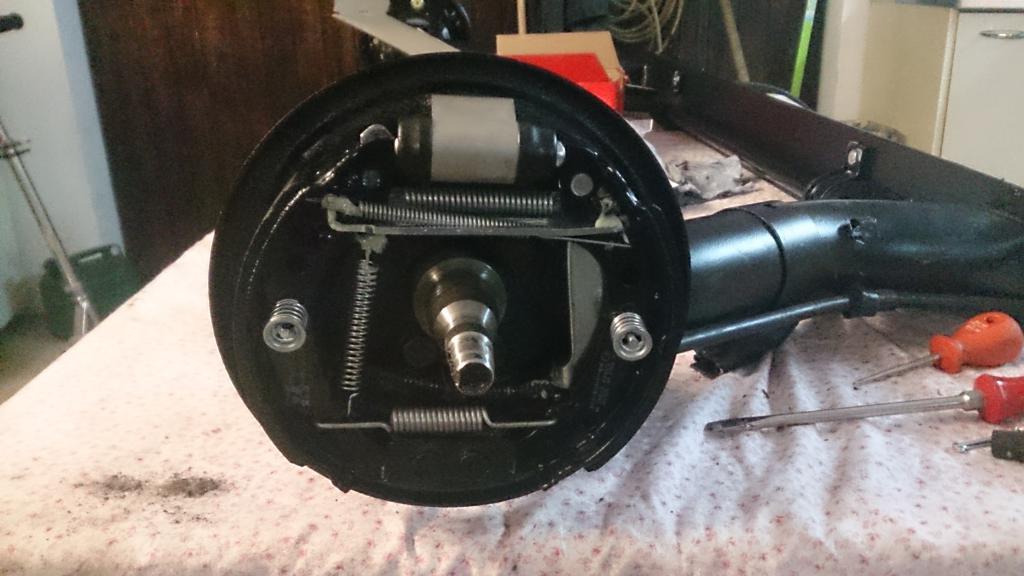

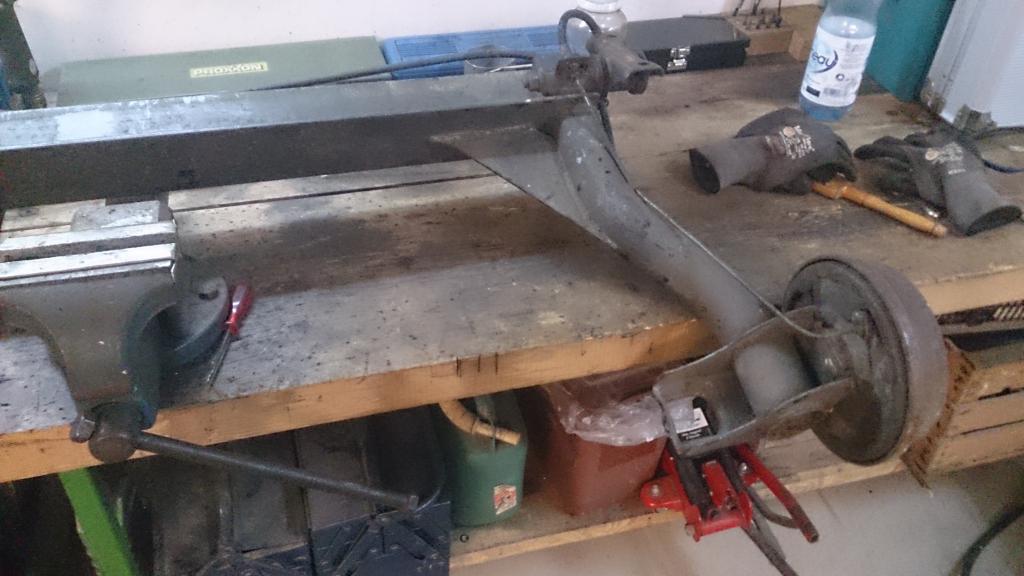

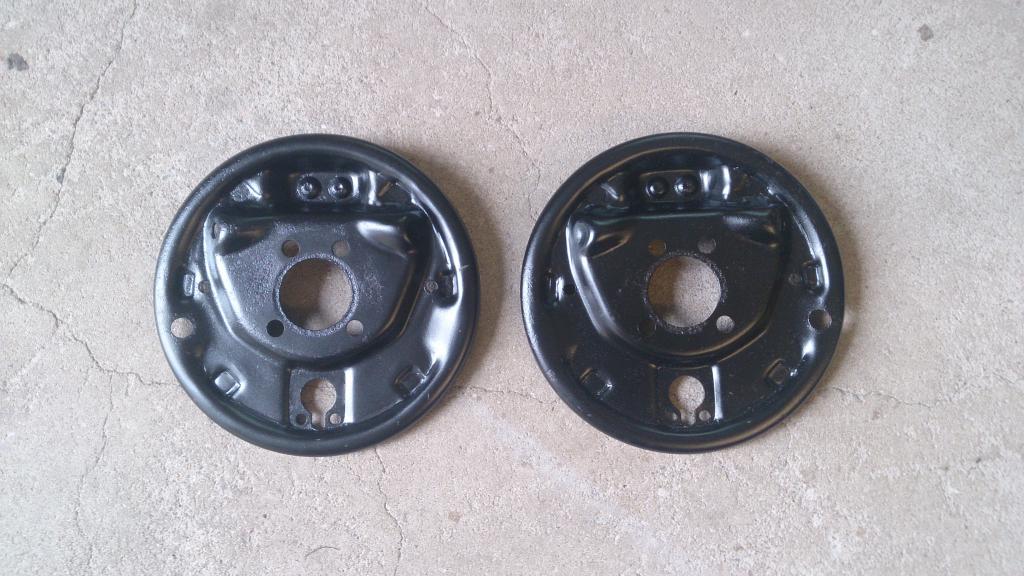

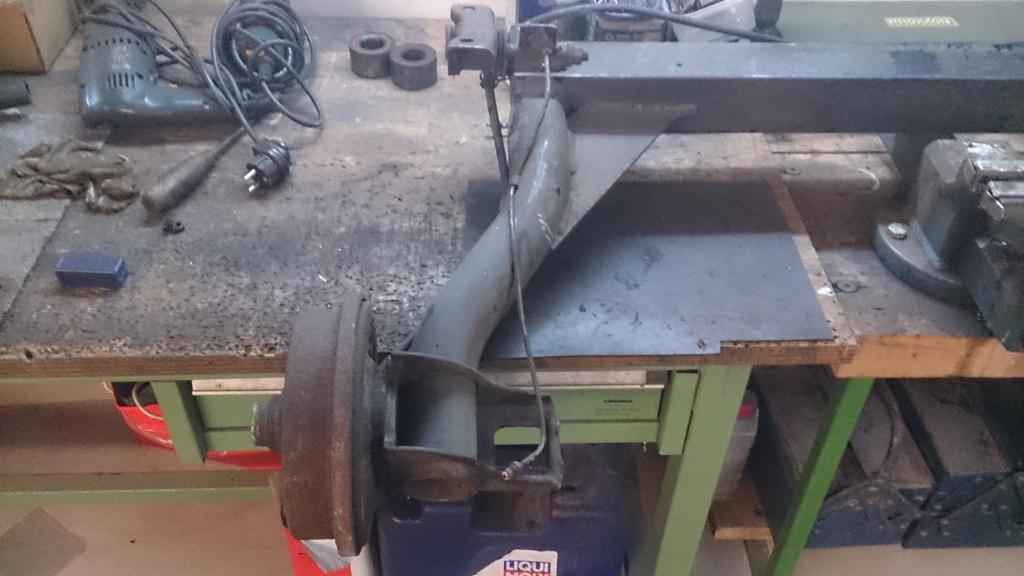

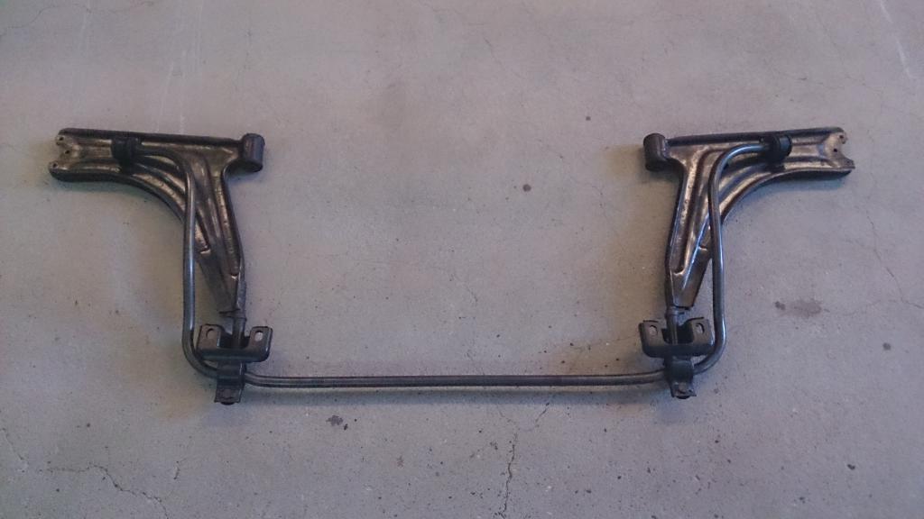

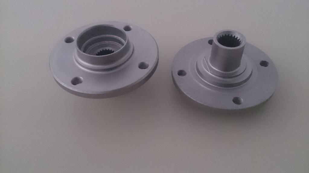

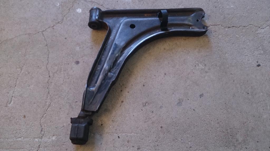

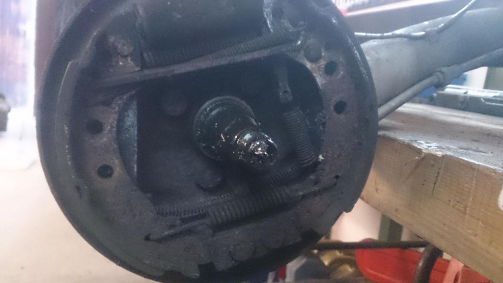

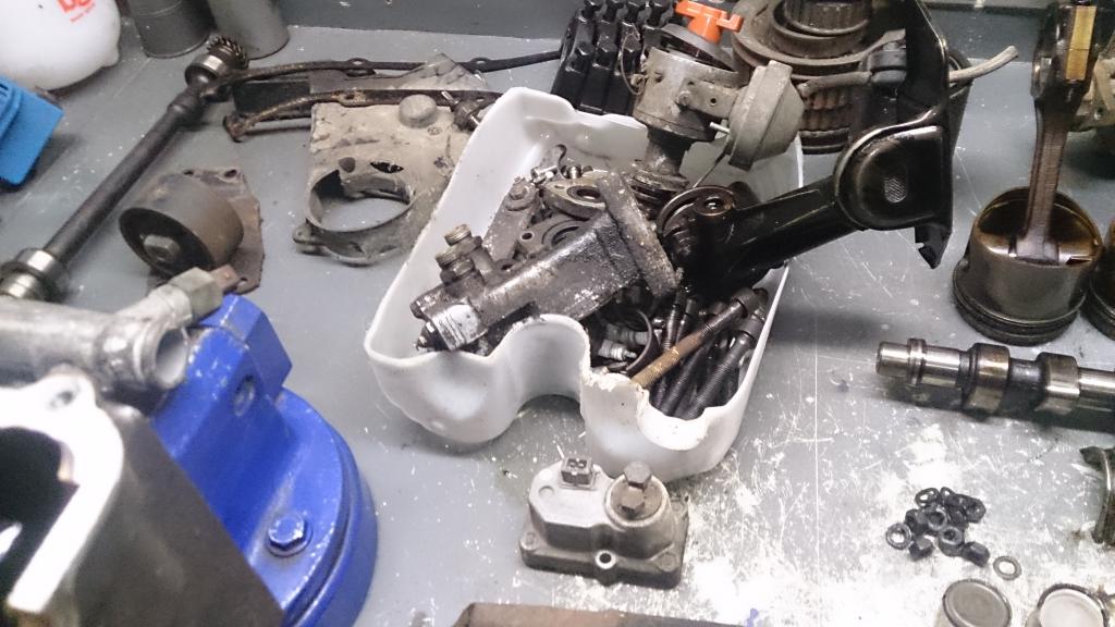

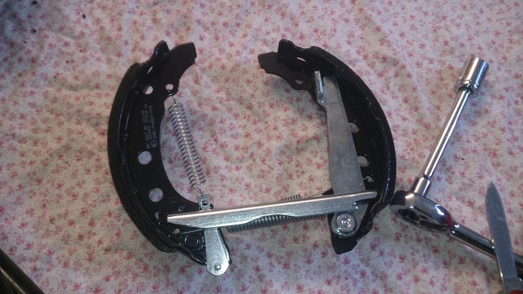

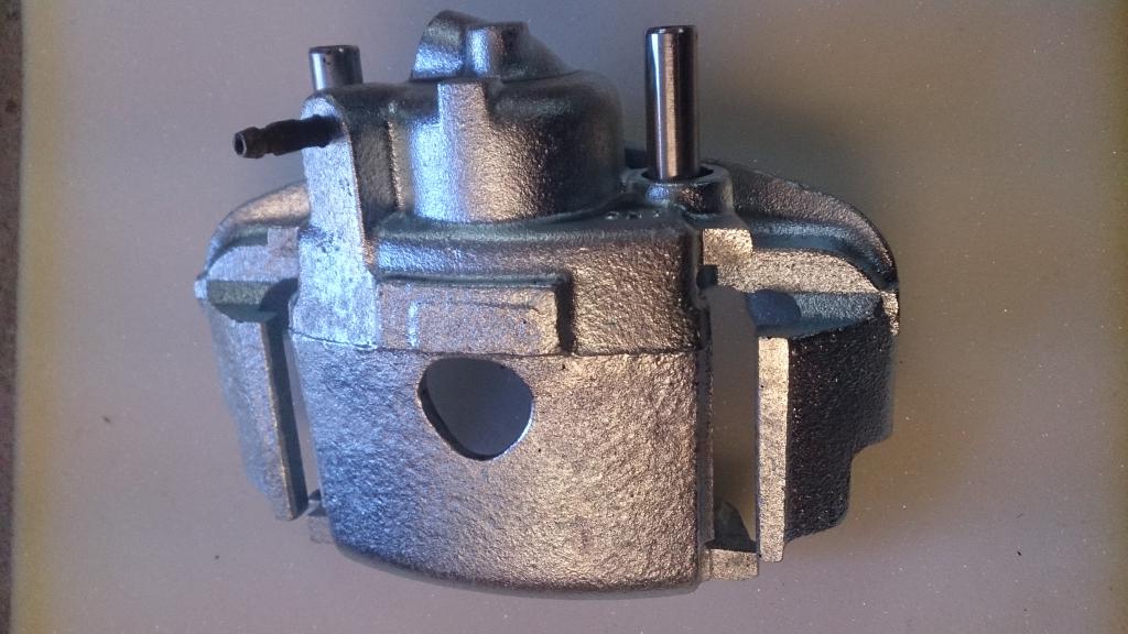

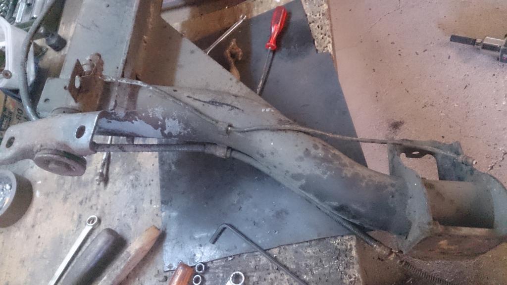

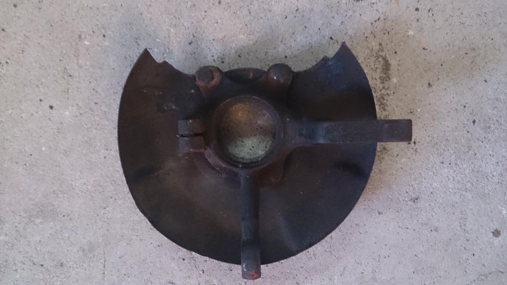

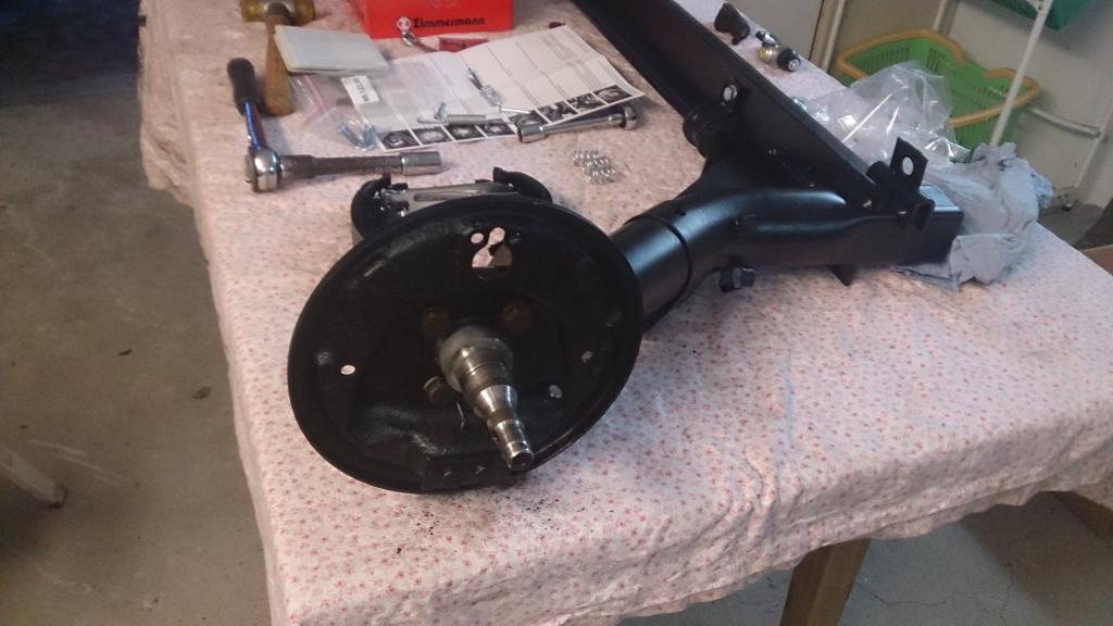

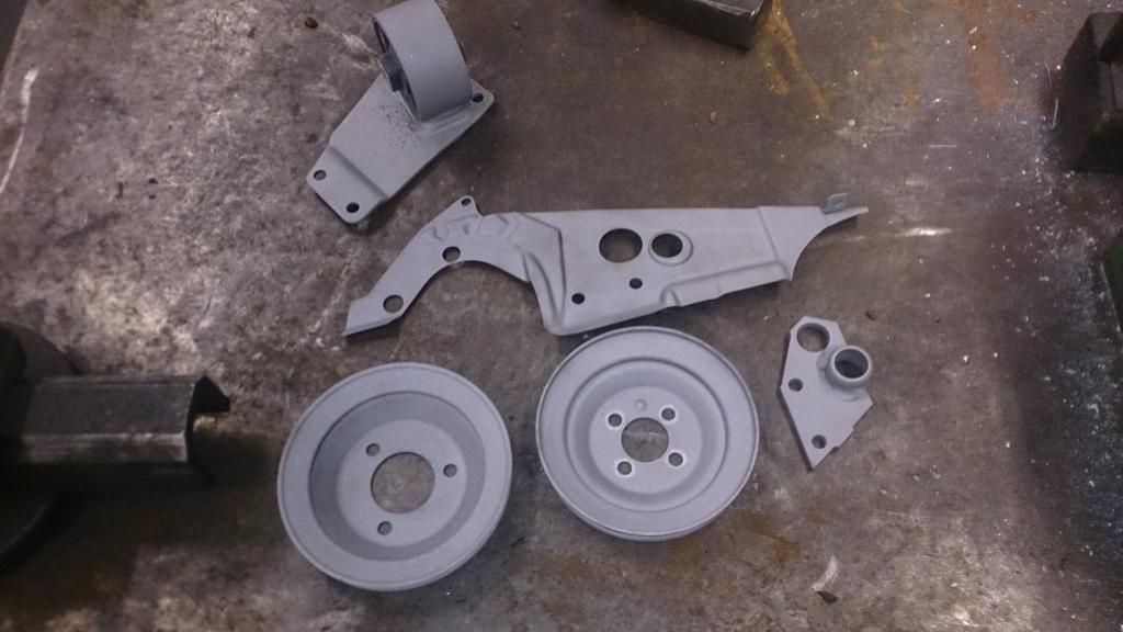

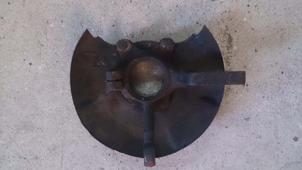

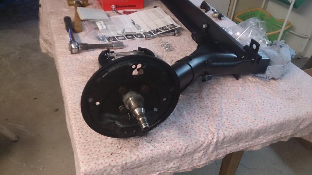

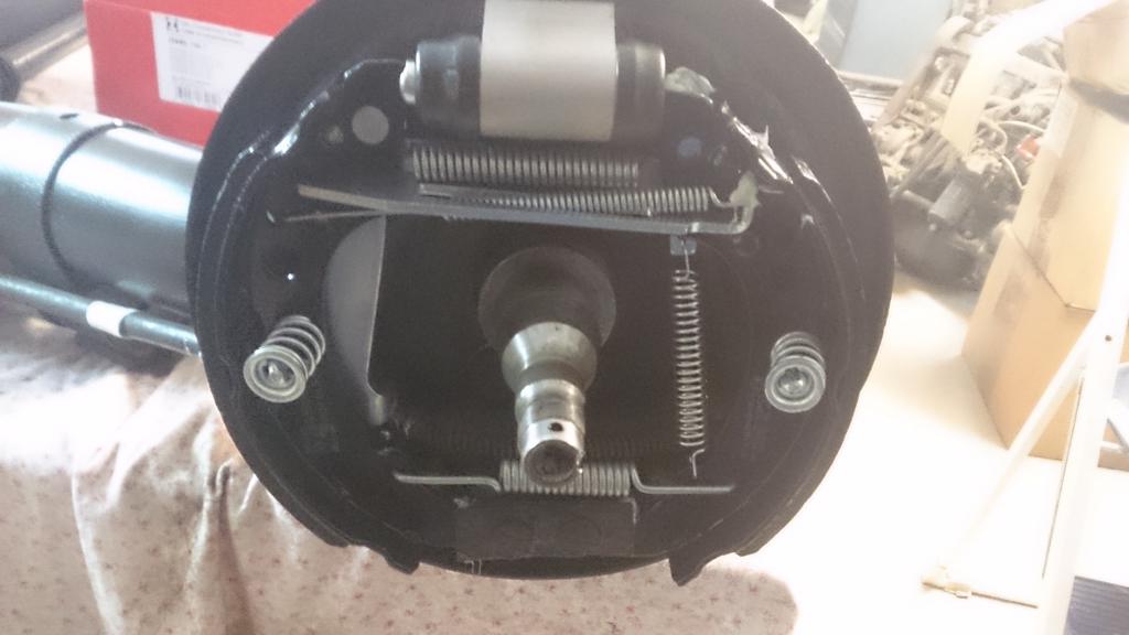

Jetzt kommen wir zu Arbeiten, die ich auch ohne große Hilfe von Anderen erledigen kann. Sprich Teile aufarbeiten.

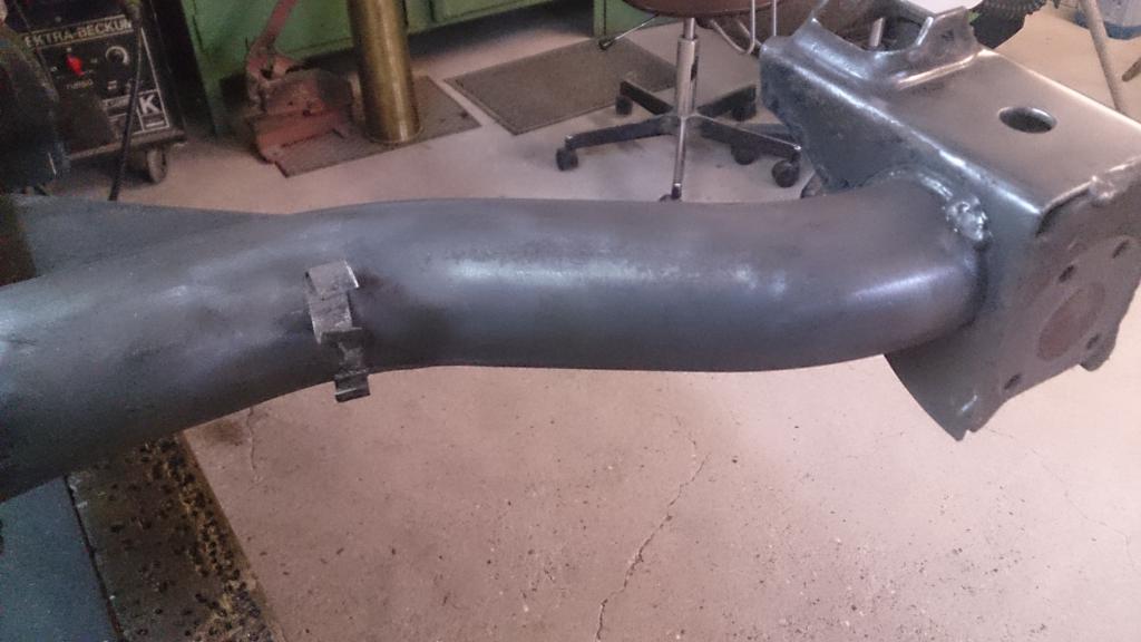

Hier z.B die Hinterachse.
franky789
Beiträge: 38
Registriert: Di 26. Jan 2010, 16:26
Wohnort: Apensen
AW: Wiederaufbau Scirocco I GT

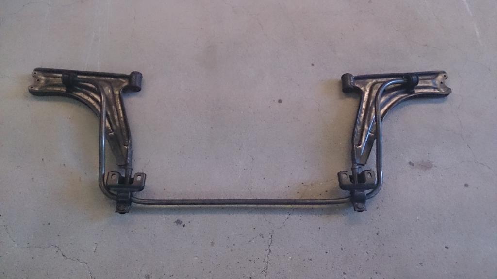

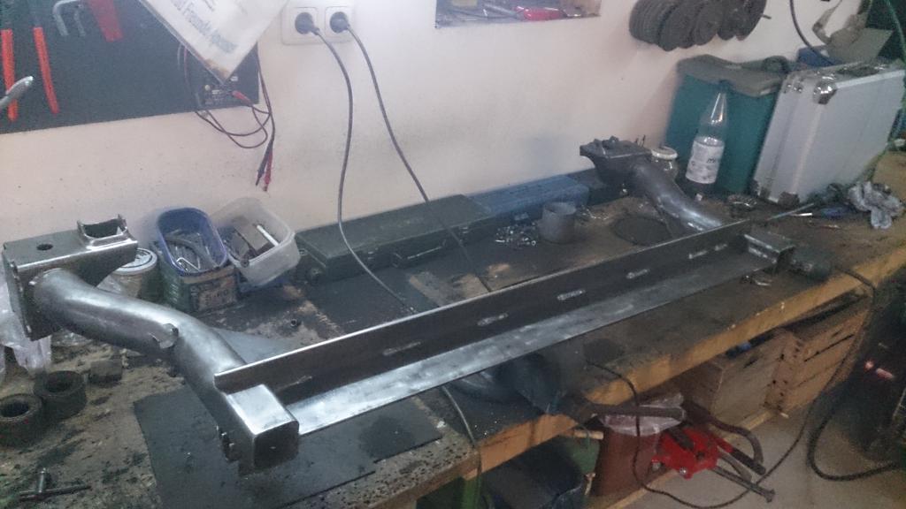

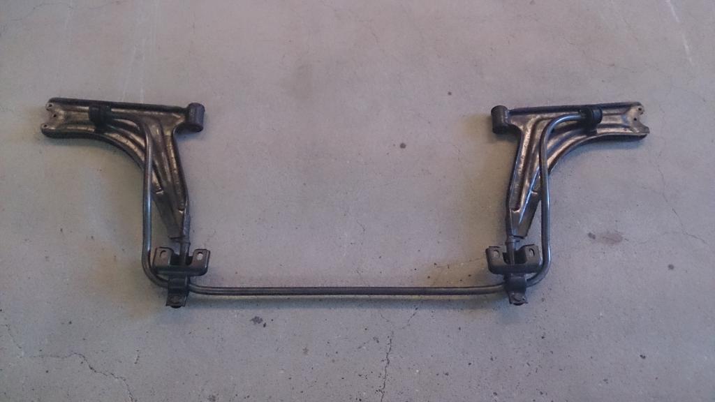

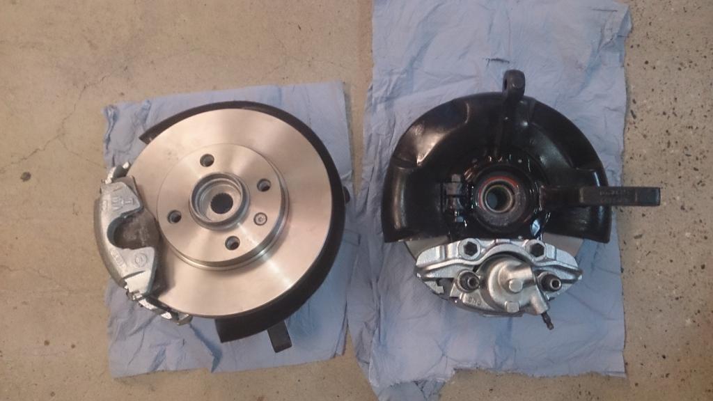

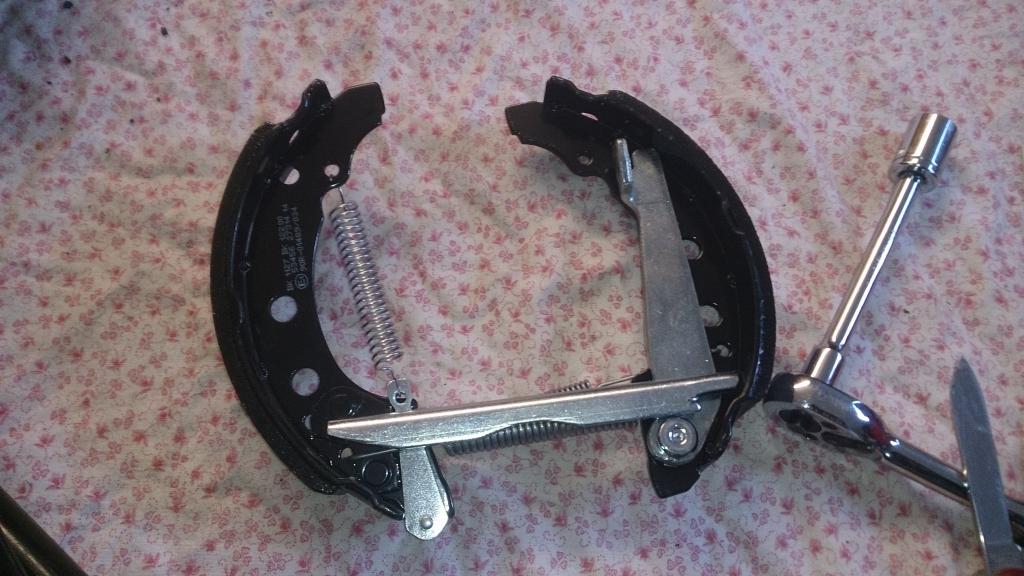

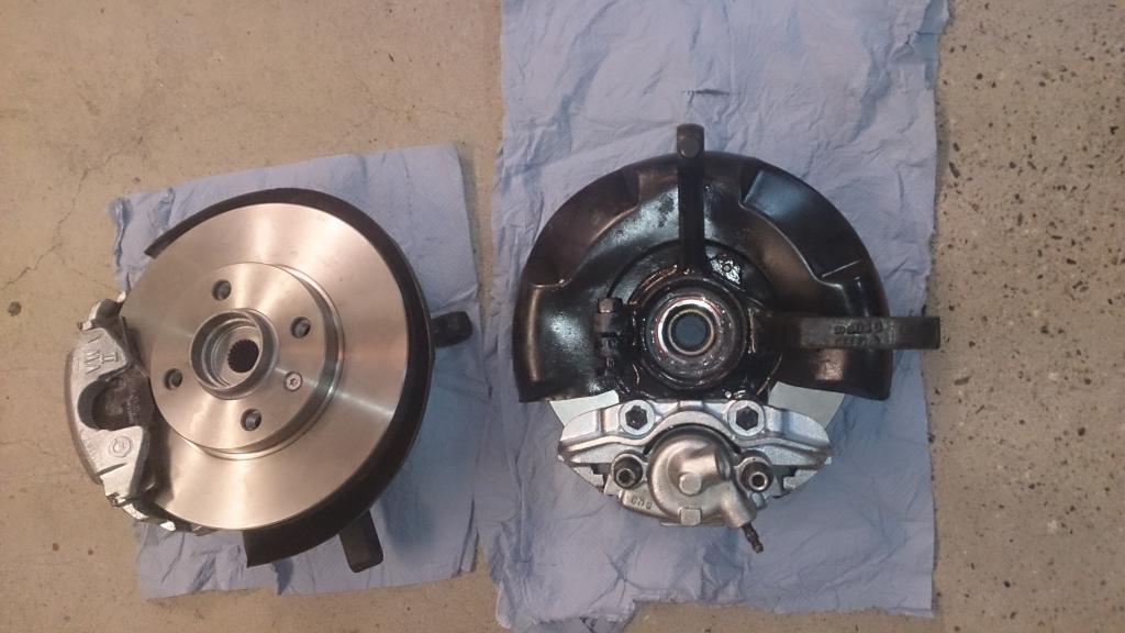

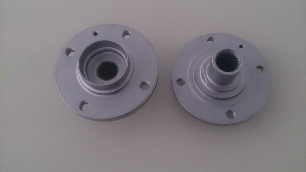

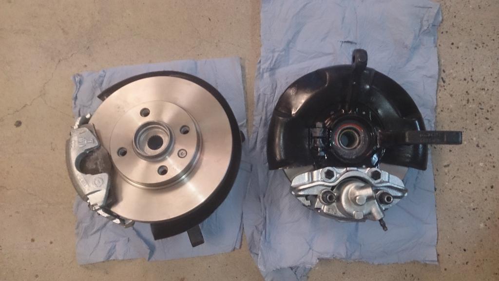

Vorderachse
franky789

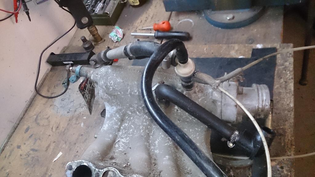

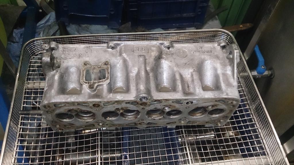

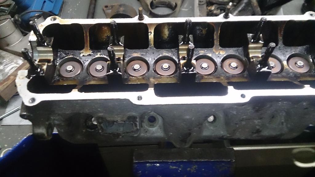

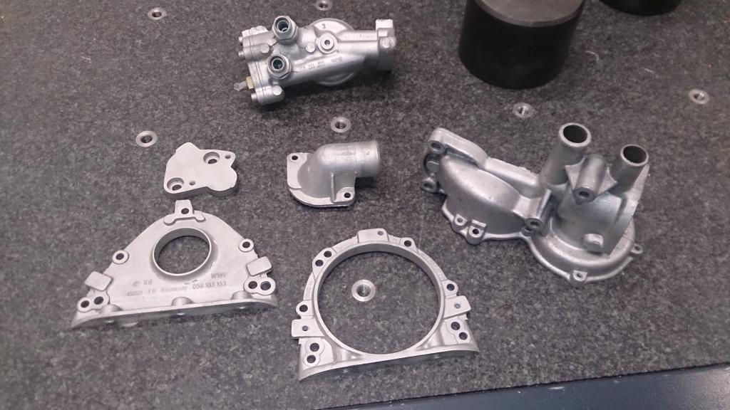

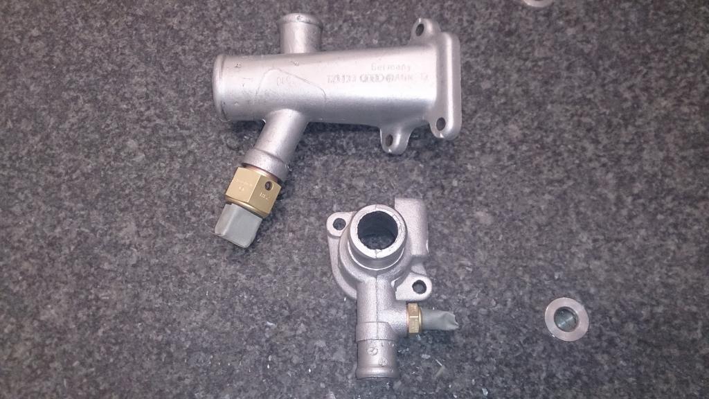

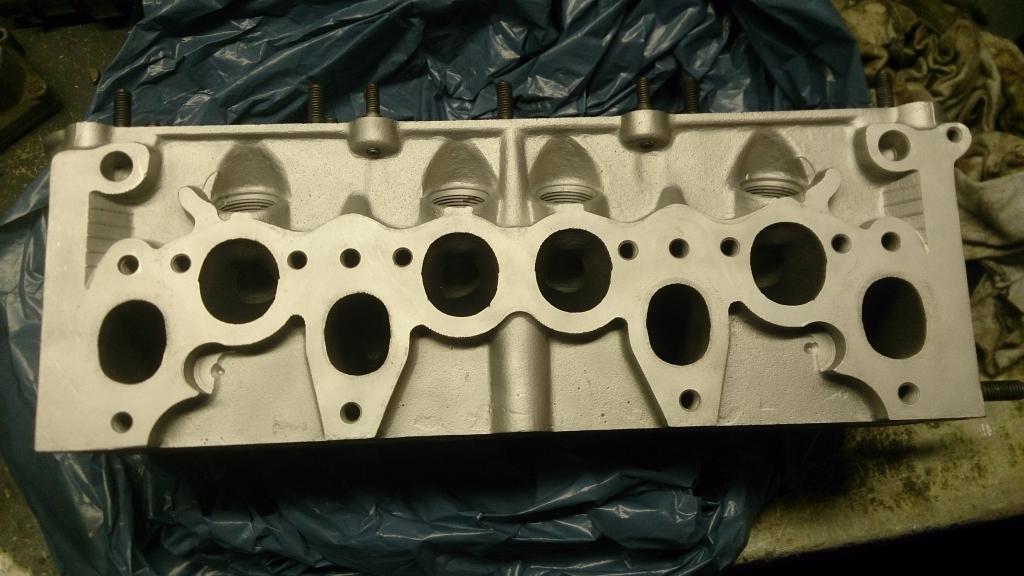

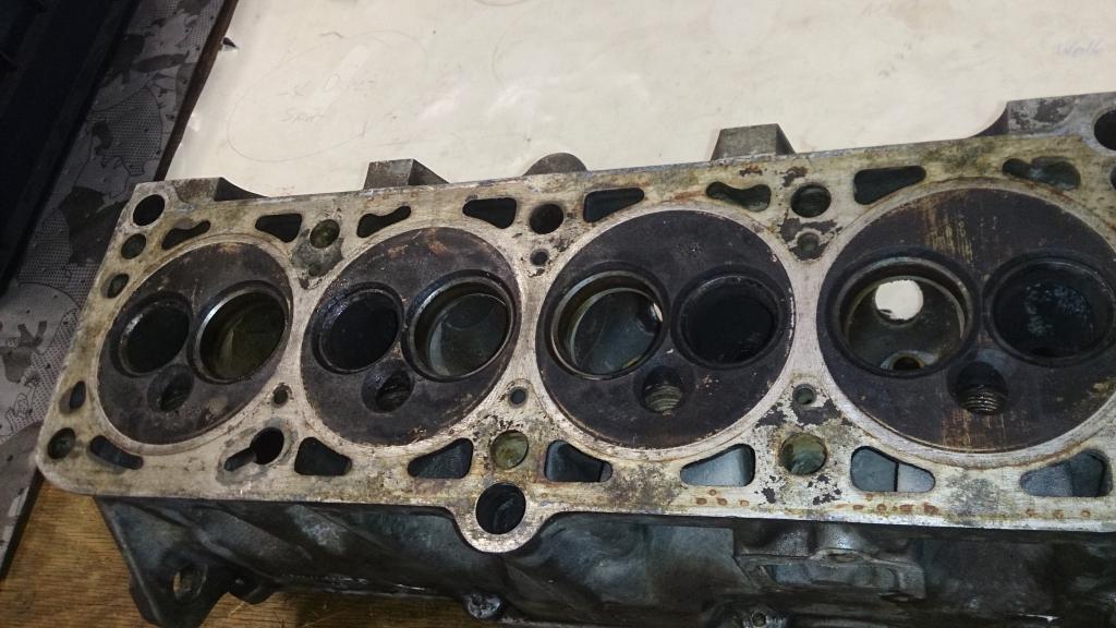

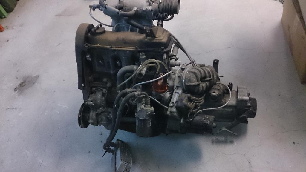

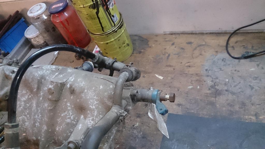

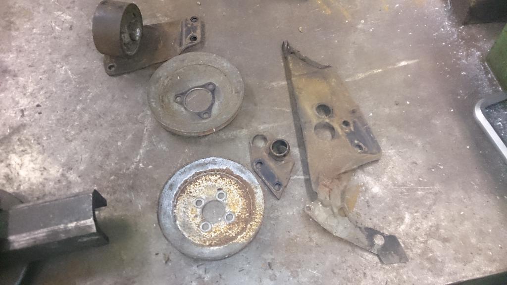

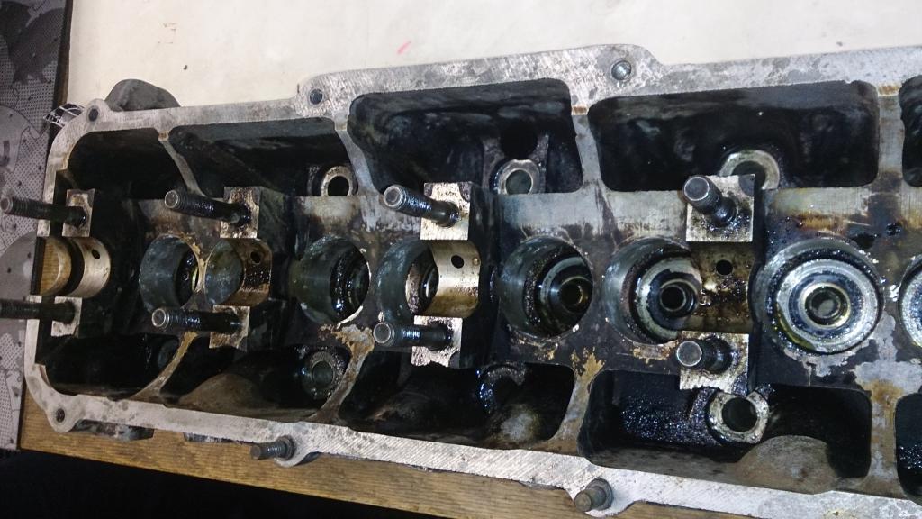

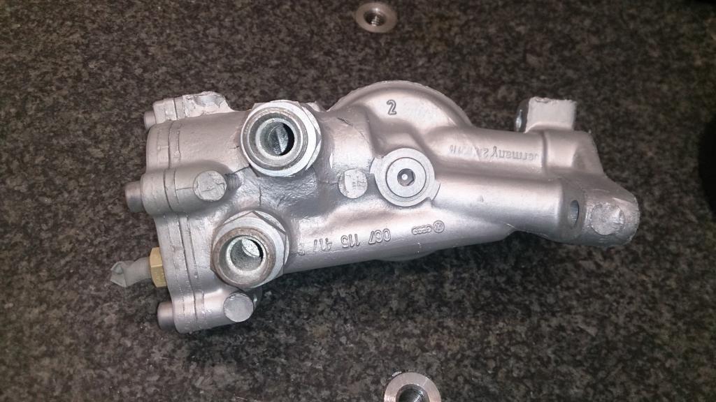

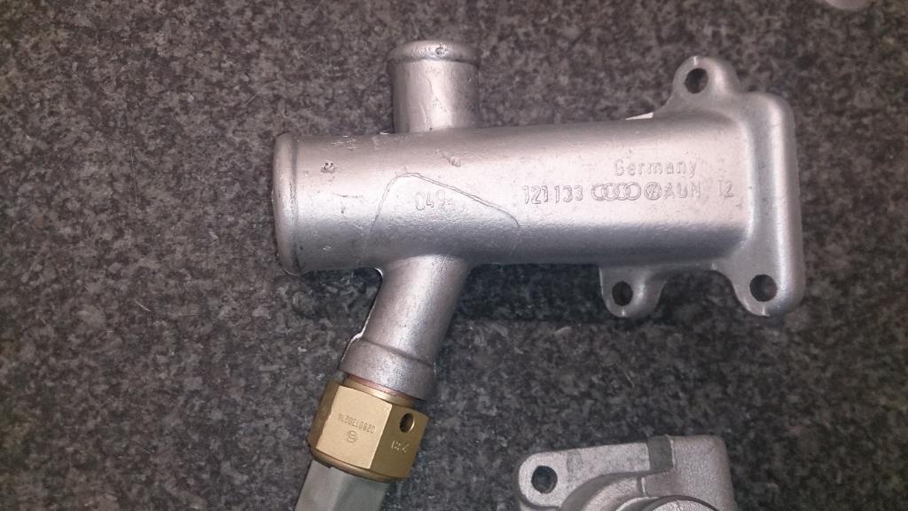

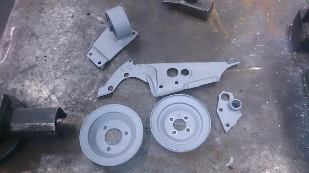

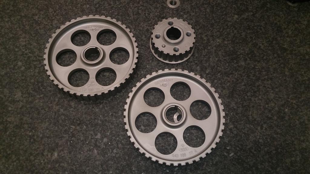

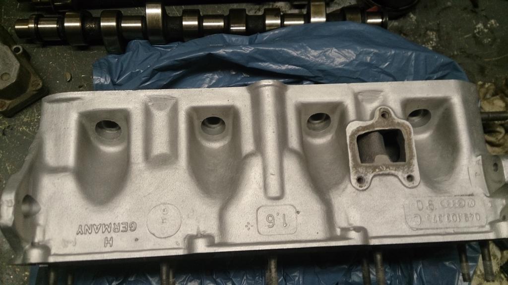

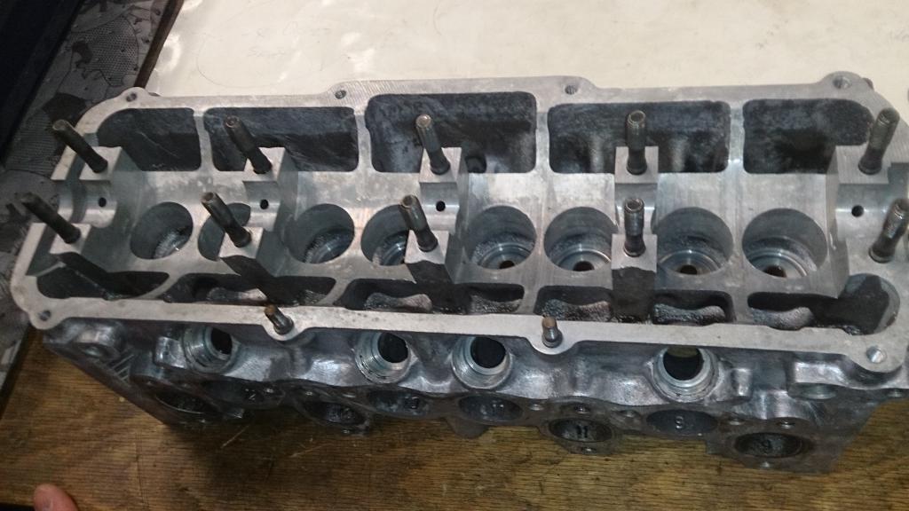

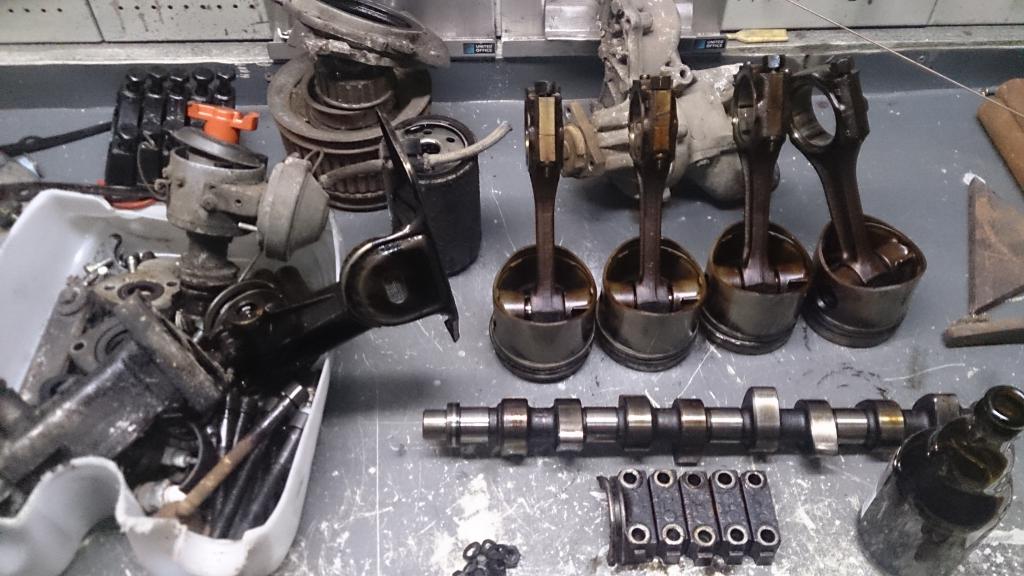

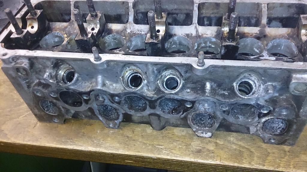

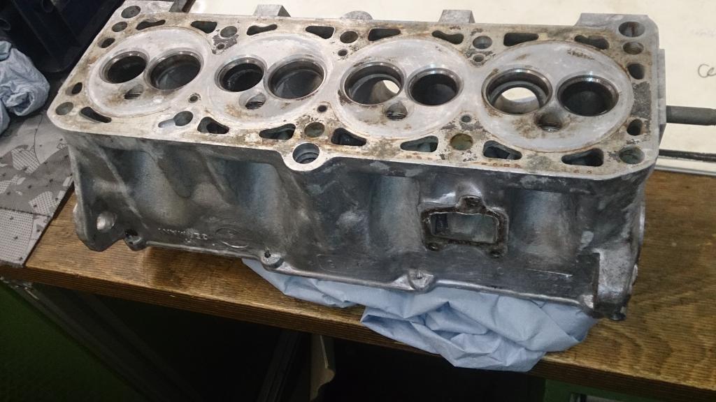

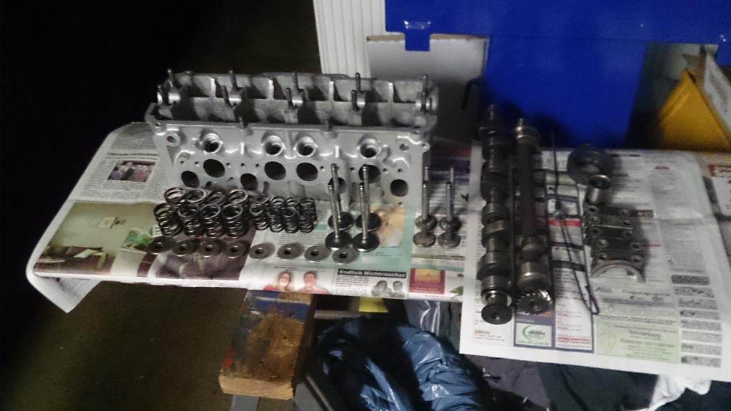

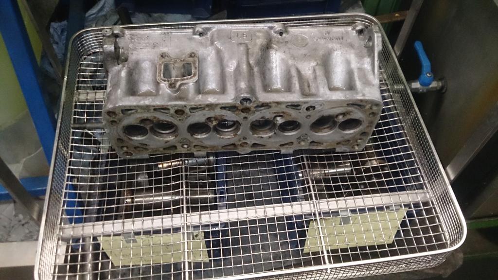

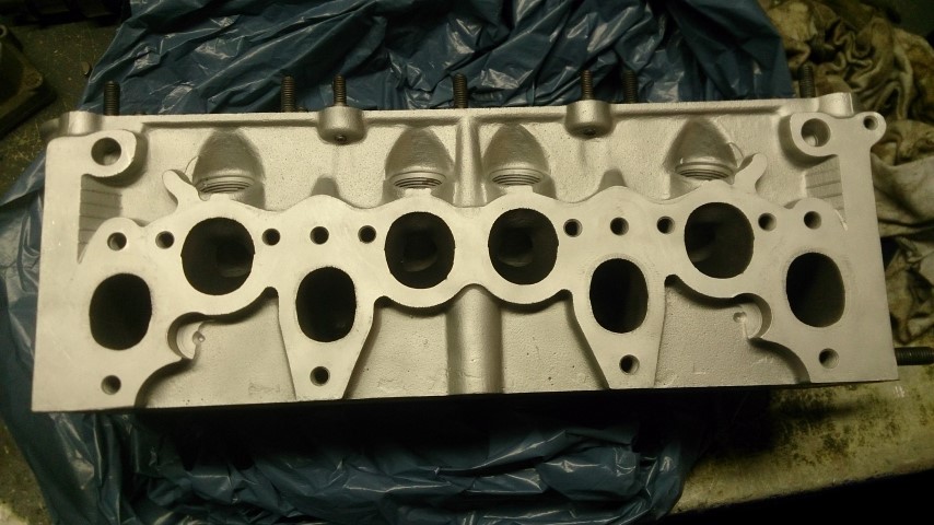

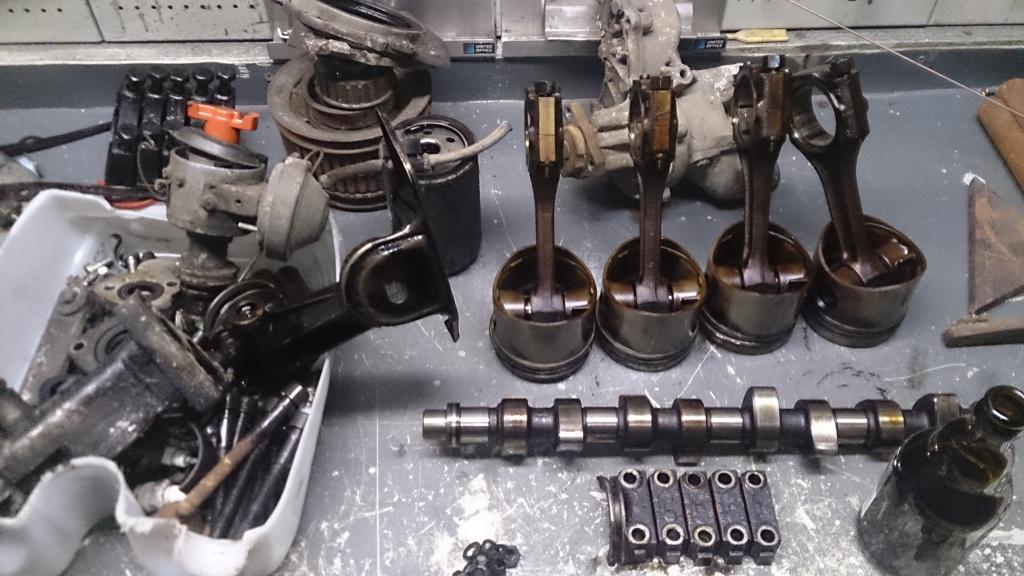

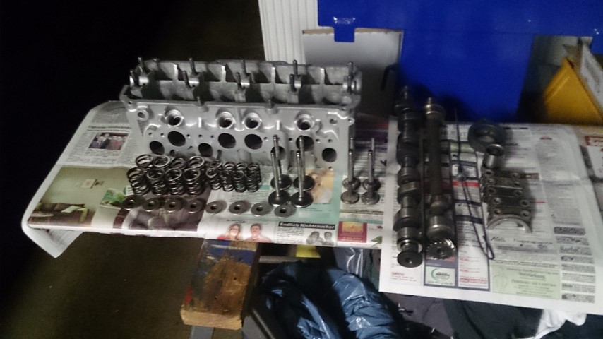

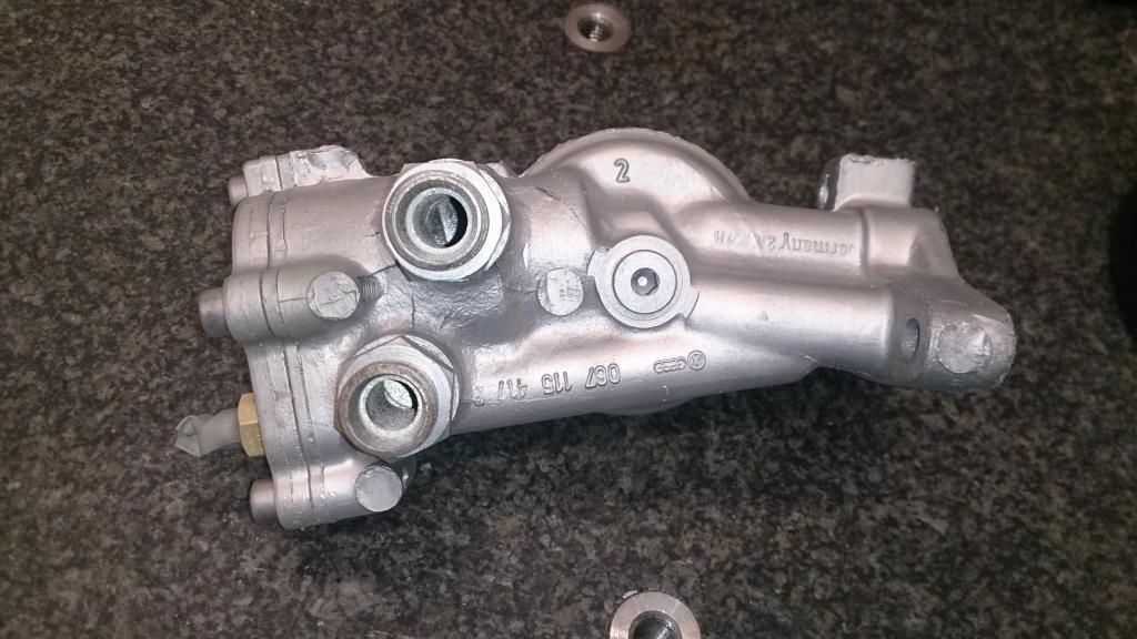

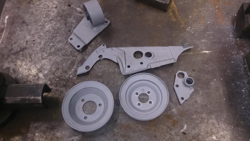

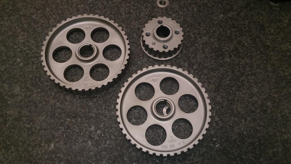

Mal ein kleines Wort zum Motor. Eigentlich handelt es sich um einen 70 PS GT. Das kam für aber nie in Frage. Ich habe vor vielen Jahren hier mal im Forum gefragt, was man alles umbauen muss, wenn man aus einem GT einen GTI machen möchte. Die Antworten waren nicht alle toll, dass hat mich aber nicht davon abgehalten, es Trotzdem zu tun. Schließlich soll der Wagen mir gefallen und das ist, was zählt. Im Kaufumfang waren 4 Motoren. 1,6 GTI, 1,8 GTI, 1,8 GTI 16V und 2,0 GTI 16V. Entschieden habe ich mich für den 1,6 GTI. Diesen gab es ja zumindest. Außerdem besaß ich in jungen Jahren schon 2 Scirocco GTI`s.
