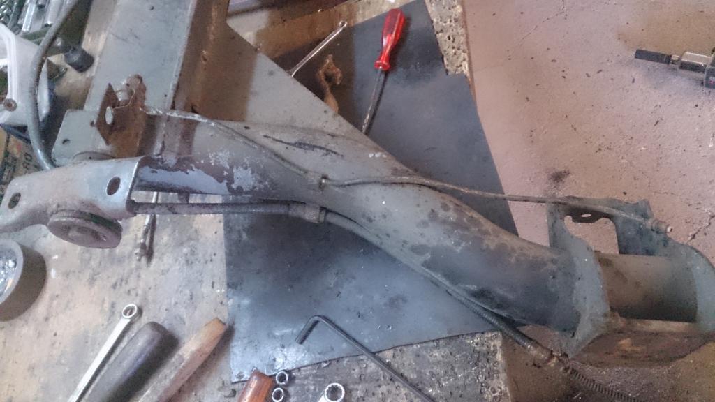

Jetzt kommen wir zu Arbeiten, die ich auch ohne große Hilfe von Anderen erledigen kann. Sprich Teile aufarbeiten.
Hier z.B die Hinterachse.
