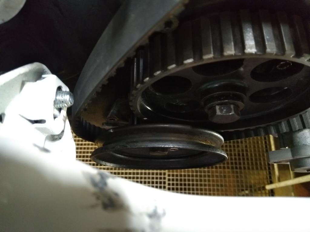

Ich habe bei meinem EG die 300er Schrick gegen eine humanere 296er Schleicher getauscht. Nun verzweifle ich an den Steuerzeiten. Lt. VW Leitfaden darf die KUrbelwelle nicht auf OT stehen, bevor nicht die Nockenwelle in Position ist. Ist dies geschehen, wird die Riemenscheibe und der Nebenantrieb in Position gebracht (OT Zylinder 1). Jedoch komme ich kurz vor Stellung nicht weiter, da der Kolben die Ventile berührt (warum auch sonst?). Was habe ich falsch gemacht? Was muss ich anders machen?
Kann mir jemand helfen?

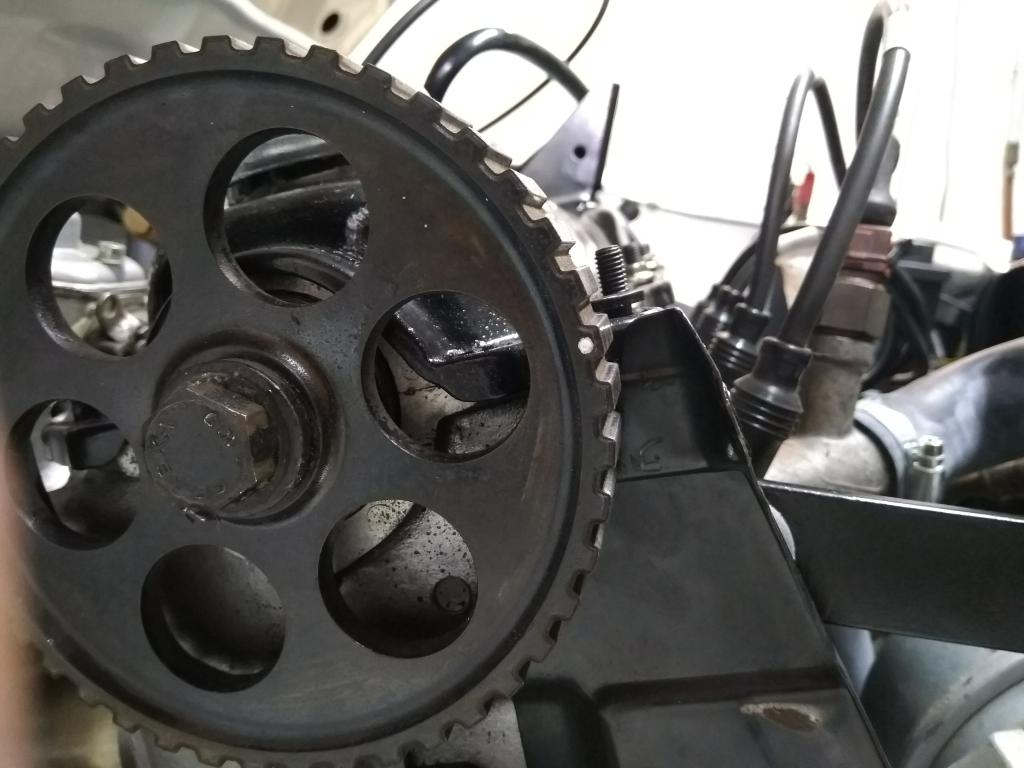

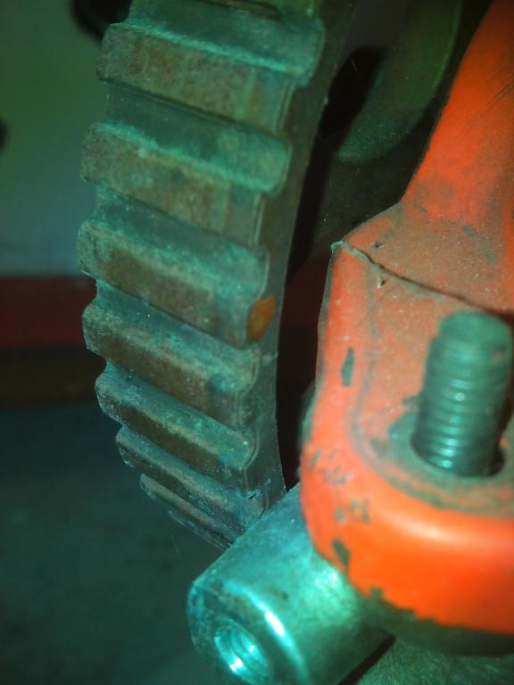

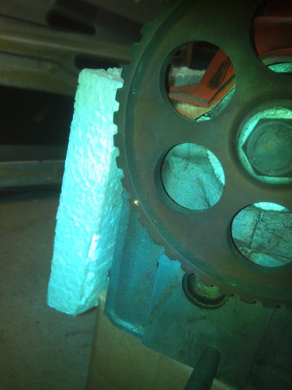

Wenn ich mich recht erinnere, muss die Markierung von der Ventildeckelseite her stimmen und nicht von aussen. Die Markierungen auf gem Nockenwellenzahnriemenrad (ausgehend vom Orginalrad vom EG-Motor) sind nicht gegenüberliegend. Sprich Du hast Die Nocke um 180 Grad verdreht eingebaut. Sprich deine weiße Markierung muss da stehen, wo bei meinem Foto die goldene Markierung steht. Dann stimmt die Markierung auf der Seite des Zylinderkopfdeckels wie bei meinem zweiten Bild (leider die goldene Markierung schlecht zu erkennen). Ich hoffe, ich hab Dir das einigermaßen OK erklärt.

Genau, übrigens ist auf der Buchseite von Dir im ersten Bild ist genau das zu sehen. Auf der zum Deckel liegenden Seite ist eine Markierung und die muss stimmen. Dann wirds auch klappen.
