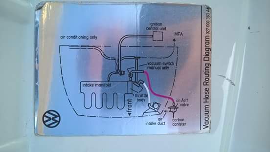

AW: Hilfe: An die Scirocco 16v PL Fahrer wer kann mir helfen
Hallo
Im Anhang findest du eine Plan von den Unterdruckleitungen.
Fotos kann ich dir leider gerade keine machen.
Die Kabel und stecker sind eigentlich relativ einfach zu zuordnen. Anhand der Längen und Stecker Farben.
Aber wenn du Fotos von den Steckern machst kann ich dir sicher helfen und sagen wo der dran gehört.
Mfg Philipp
Mfg Philipp
