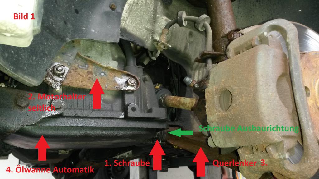

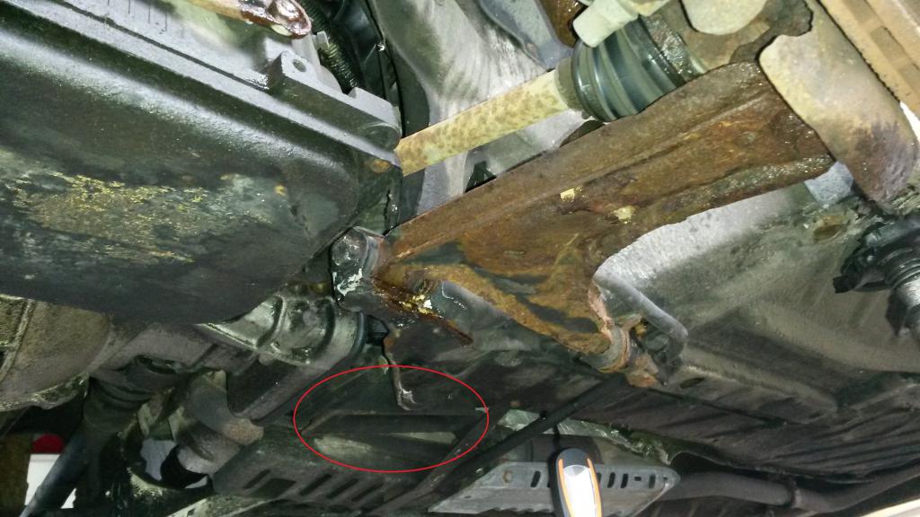

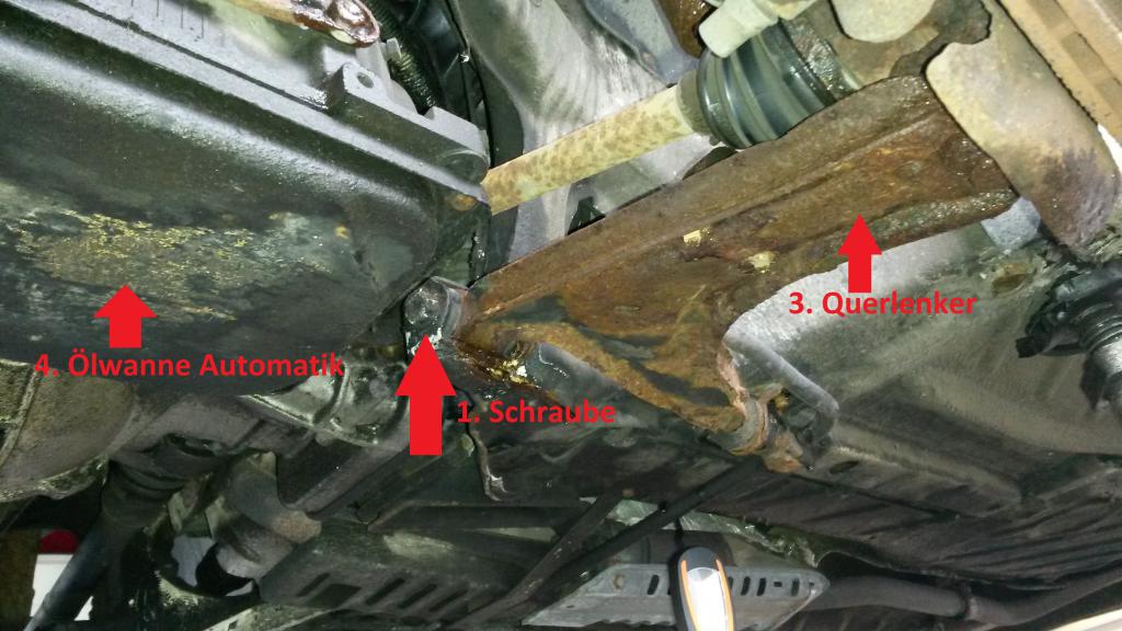

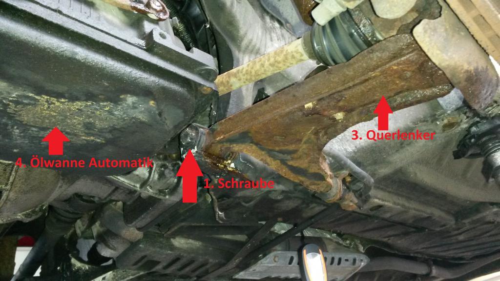

Meine Mutter ist mit Ihrem Scirocco GTII Automatik durch den TÜV gefallen. Grund: Vollkommen vergammelte Querlenker und 1 undichter Bremszylinder in der Trommelbremse. Ich habe die Teile besorgt und wollte gestern die Querlenker wechseln. Das Problem ist beim linken Querlenker (Foto 1 No. 3) die eine Halteschraube (Foto 1 No. 1) die von vorne durch das Gummilager im Rahmen verschraubt ist. Hier ist die Ölwanne (Foto 1 No. 4) im Weg, weshalb ich die Schraube nicht herausziehen kann. Ich habe dann mal das hintere untere Motorlager gelöst und versucht den Motor mittels Hydraulikstempel anzuheben. Das hat aber nicht gereicht. An das obere linke Motorlager komme ich nicht dran und die seitlichen Halteschrauben (Foto 1 No. 2) sind mit Bolzen im Motor und Muttern befestigt. Das heißt wenn ich die Muttern löse bekomme ich den Halter trotzdem nicht runter bzw. kann den Motor nicht anheben. auch nach vorne konnte ich den Motor nur grad mal 1,5 cm drücken, das reicht auch nicht. Hilft es die Ölwanne der Automatik abzubauen? Ich denke das ist ein Scheißjob die wieder dicht zu bekommen. Wer hat Ideen?

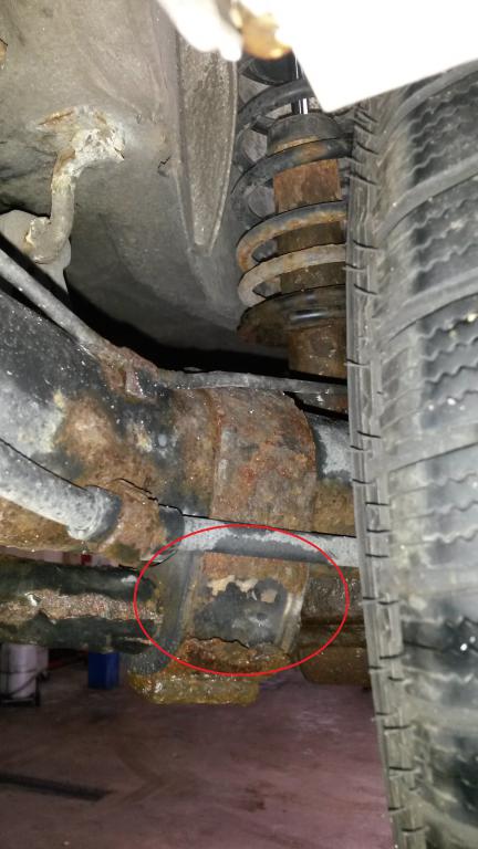

An der Hinterachse ist die Schelle mit Gummilager die den Stabilisator mit dem Achsträger verbindet gerissen (Foto 2). Wo bekommt man diese schelle und wie wird die montiert? Bislang habe ich nichts bei den Ersatzteillieferanten gefunden.

Habe ich vor kurzem durch beim Einbau der Querlenkerabstützung. Getriebelager weg, Lagerbock und Drehmomentstütze weg und Motor ankippen, bis man ran kommt.

[quote="COB"]Habe ich vor kurzem durch beim Einbau der Querlenkerabstützung. Getriebelager weg, Lagerbock und Drehmomentstütze weg und Motor ankippen, bis man ran kommt.
Meinst Du mit Getriebelagerbock das rot markierte Teil in Foto 4?
Der Dateianhang Foto 4.jpg existiert nicht mehr.
Was und wo ist ist die Drehmomentstütze? Wie und in welche Richtung hast du den Moter gekippt?

Die Schelle 171 511 433 und 171 511 453 Spannbügel gibts neu bei Classic Parts
Vielleicht hindert dich der Auspuff höher zu kommen, mit den Keilen von VW ist es leicht sie zu demontieren und wieder anbauen.

Die Schelle gibts in der Bucht auch aus Edelstahl, dann ist für immer Ruhe.
Hab ich erst im Sommer geholfen wechseln, war zu zweit ne schöne Plackerei
bis das Verschlussblech drauf war. Haben uns da mit Schraubzwingen, großen
Rohrzangen und Hämmern behelfen müssen.

Bau den Getriebehalter aus. ( Bei Batterie )
Baue Drehmomentstütze aus ( Vorne Mitte )
Nun motor ankippen und es sollte reichen, wenn nicht noch die grosse Mutter von unten am halter hinten mitte ab.
