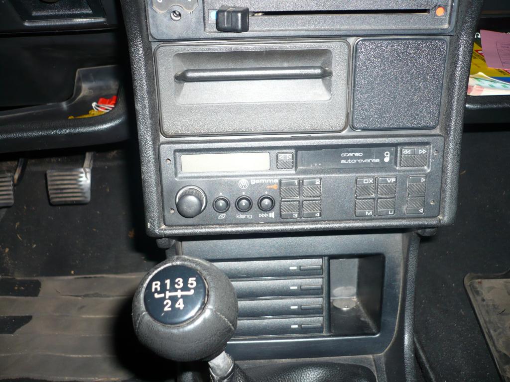

Moin Leute,
kann mir einer von euch mal ein Bild vom Aufkleber mit der Pin-Belegung vom Gamma2-Radio machen?
Habe leider keins zur Hand, nur ein Beta an dem maximal 2 Lautsprecher angeschlossen sind.
Hier nochmal ein Bild um welches Radio es geht: Vielen Dank schonmal für eure Hilfe ;)
Grüße
Grüße

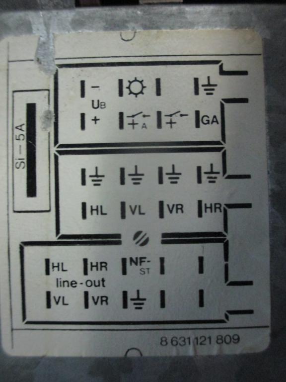

Ich kann Dir gerne ein Bild davon schicken. Allerdings muss ich mir erst in den nächsten Tagen die Demontagebügel fürs Radio besorgen. Finde meine nicht mehr. Also wenn Du noch warten kannst....
Viele Grüße
Christian
Christian

Um den Aufkleber auf dem Gehäuse geht es mir.GTII-Fan hat geschrieben:...Bild vom Aufkleber mit der Pin-Belegung vom Gamma2-Radio...
Die Iso-Tabellen kenne ich.
Aber anhand der Tabellen kann ich nicht sagen, welche Pins am Gamma 2 belegt sind und welche nicht.
Wie im Startpost beschrieben, habe ich ein Beta (wenn sogar nicht nur ein Alpha) hier noch.
Aber da dort ja sowieso nur 2 Lautsprecher angeschlossen/angesteuert werden können, kann ich dieses ja schlecht mit der Belegung vom Gamma vergleichen.
Deswegen brauche ich, wie im ersten Post geschrieben, ein Bild von dem Aufkleber/Piktogramm, was da immer auf dem Gehäuse aufgeklebt ist. Habe keine Lust, mir z.B. in der Bucht ein Radio für 130€ zu kaufen, nur um mir das Bild anzugucken.
