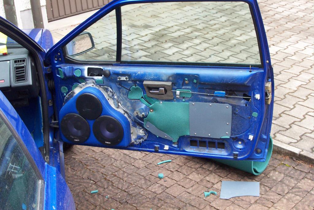

Doorboards müssen meines Erachtens zwingend am Blech befestigt sein, habe außer meine selbstgebauten noch keine solchen gefunden.
Die Meisten machen es sich einfach, schrauben das Ding einfach auf die Türpappe und verlangen ein Heidengeld dafür. Bass geht dann halt nicht weil´s nur rappelt
Ich hab meine aus GFK gebaut, hier sieht man die Form:
http://www.scirocco-lounge.com/schraube ... kunststoff

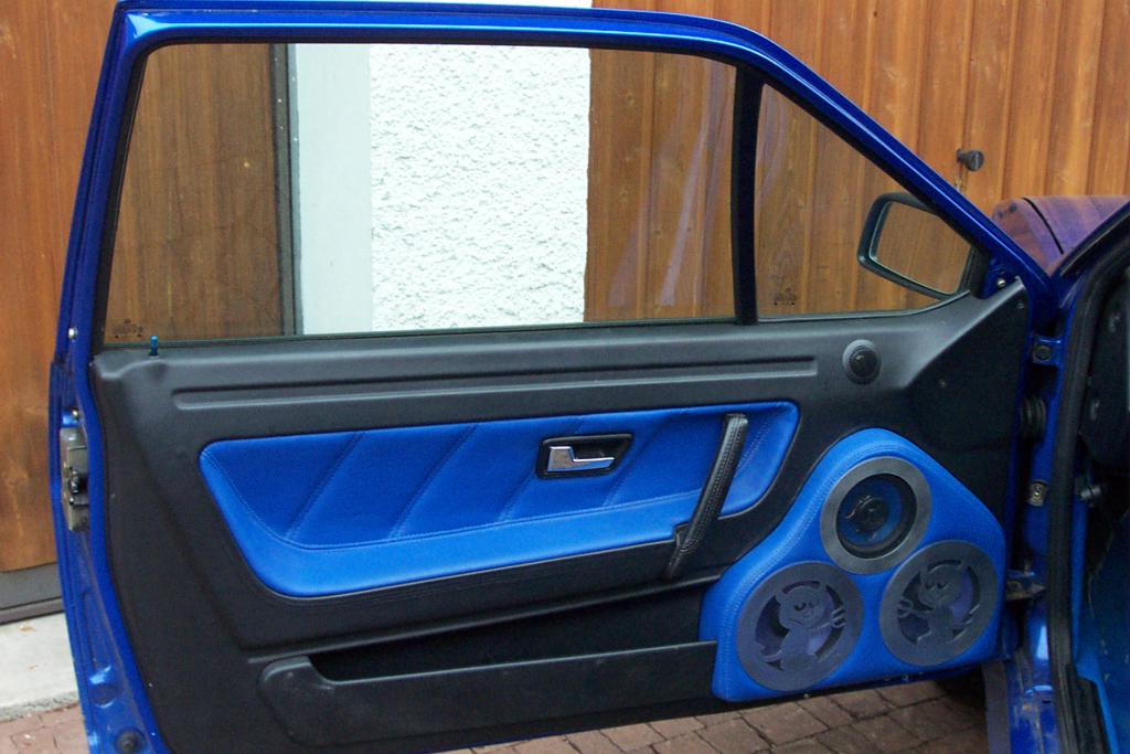

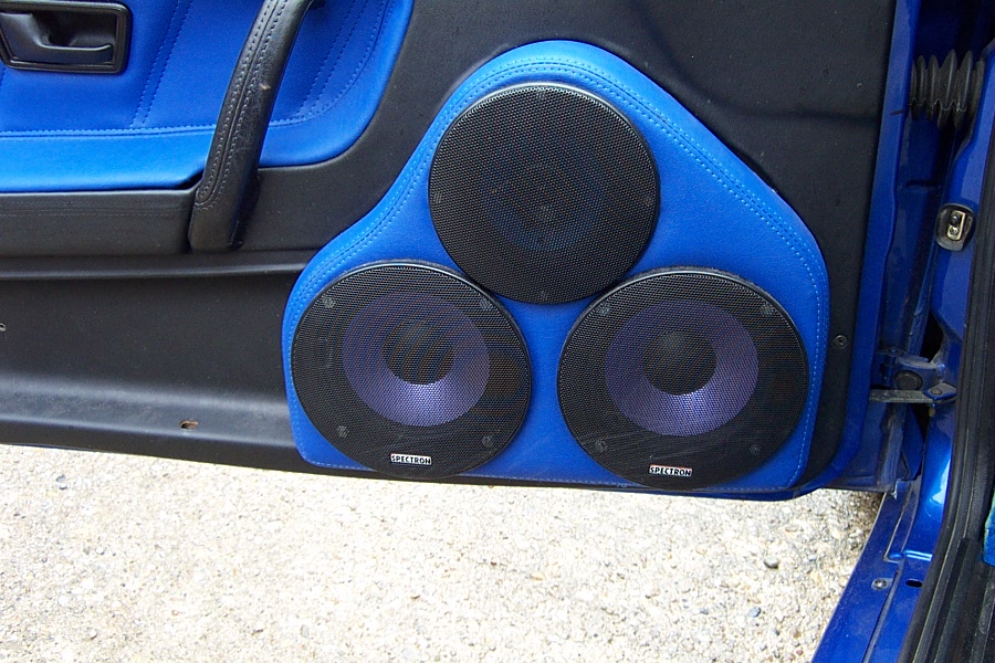

dann hier mal ein paar Fotos von meinen, als Appetitanreger

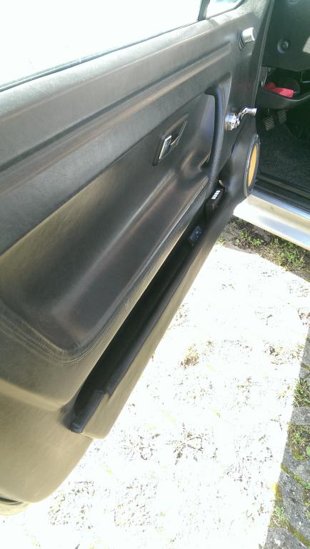

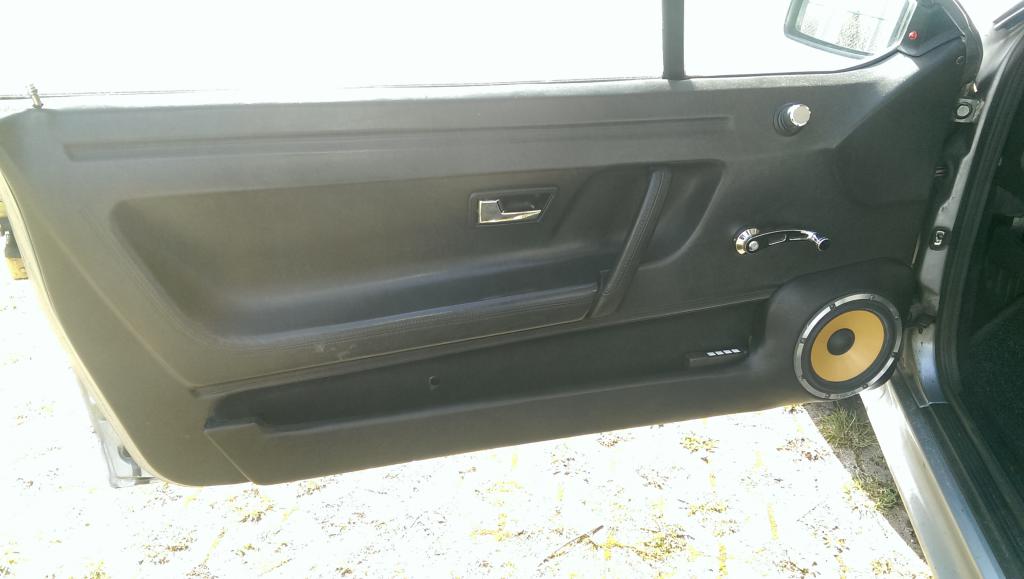

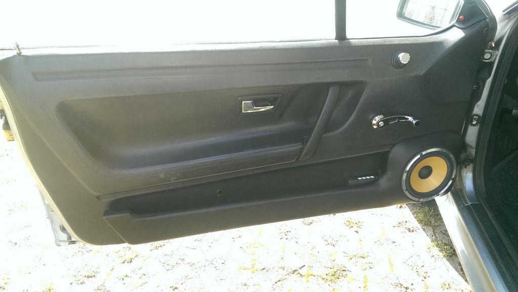

So wie versprochen die Bilder von meinen:
Bitte nicht so genau schauen waren meine ersten selbstgebauten Doorboards :grins:
Ist ne Mischung aus Holz, GFK, Spachtelmasse und das ganze dann mit Leder bezogen.
Ich habe LS mit Neodym Magneten genommen da die super flach sind und ich dadurch ein sehr flaches Gehäuse bauen konnte was nicht so extremst in den Innenraum ragt.
Wie Tilman schon sagt, Local ist schon mal ne gute Adresse :thumb:
Gruß Alex
