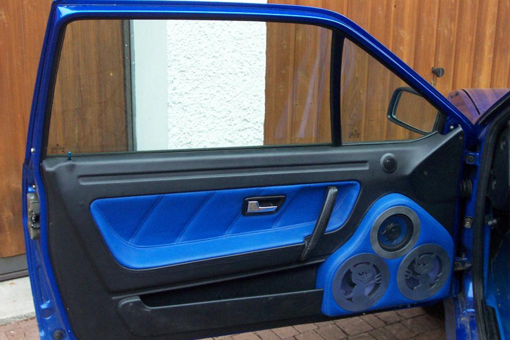

Doorboards müssen meines Erachtens zwingend am Blech befestigt sein, habe außer meine selbstgebauten noch keine solchen gefunden.
Die Meisten machen es sich einfach, schrauben das Ding einfach auf die Türpappe und verlangen ein Heidengeld dafür. Bass geht dann halt nicht weil´s nur rappelt
Ich hab meine aus GFK gebaut, hier sieht man die Form:

dann hier mal ein paar Fotos von meinen, als Appetitanreger

Sehr schick aber bei mir soll es etwas "dezenter" werden und eben nur eine Box + Hochtöner pro Seite was denke ich genügen sollte.. nur brauche ich dazu erstmal das Doorboard... und das könnte schwierig werden wenn hier in der nähe aus dem Forum keiner mehr welche hat :/

Nur mal so am Rande, wie machst du, cekey deine Fenster runter bzw. wie verstellst du die Außenspiegel? Ansonsten top Arbeit, klingt bestimmt super

Elektrisch alles
da gab´s mal Fensterheber die den Motor nicht am Punkt der Kurbel haben sondern weiter hinten, die waren hilfreich.
So bin ich zufrieden, hab ja noch 2 15zöller in der Rücksitzbank für´n Infraschall

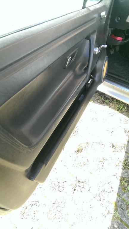

Moin.
Du hattest mich ja schon mal gefragt wegen den Doorboards.
Ich bin der Meinung, so lange man einen separaten Subwoofer hat, und es mit den Tiefmitteltönern in den Türen nicht übertreibt, reicht auch eine "stabile" Konstruktion an der Türverkleidung.
Dazu eventuell noch Dämmen, aber auch das muss nicht zwangsläufig sein.
Ich kann auch mal Bilder von meinen machen. Habe die allerdings schon so gebraucht gekauft, daher hab ich keine Tipps zur Konstruktion.
Sind aber sehr dezent und es passt ein 16,5er TMT rein. Was für mich persönlich bei einem guten System völlig ausreicht.
Kommt halt immer drauf an, was man für Präferenzen hat bei der Musik.

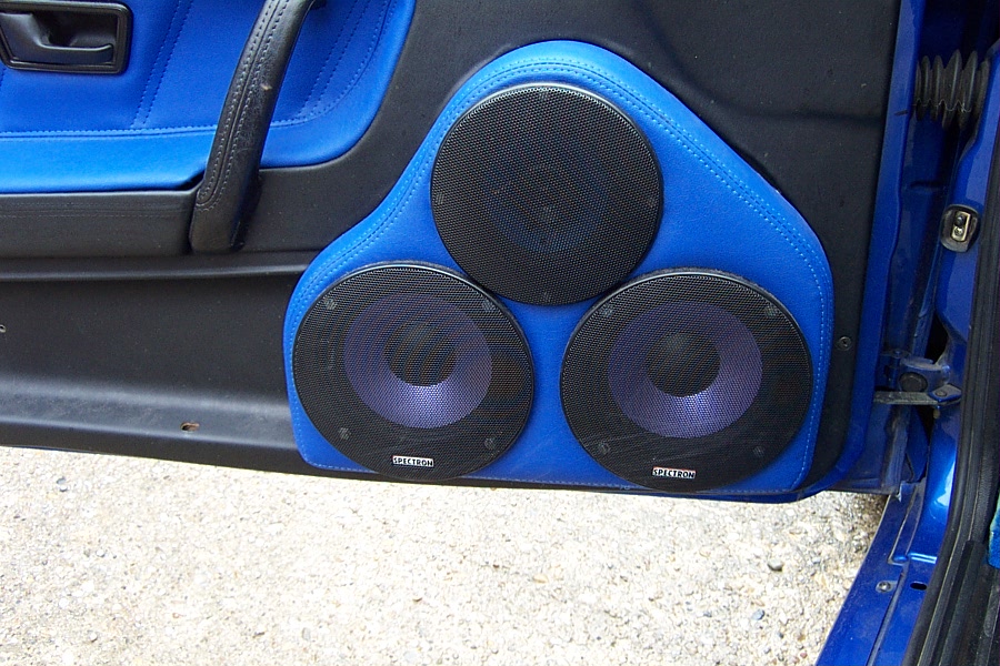

So wie versprochen die Bilder von meinen:
Bitte nicht so genau schauen waren meine ersten selbstgebauten Doorboards
Ist ne Mischung aus Holz, GFK, Spachtelmasse und das ganze dann mit Leder bezogen.
Ich habe LS mit Neodym Magneten genommen da die super flach sind und ich dadurch ein sehr flaches Gehäuse bauen konnte was nicht so extremst in den Innenraum ragt.
