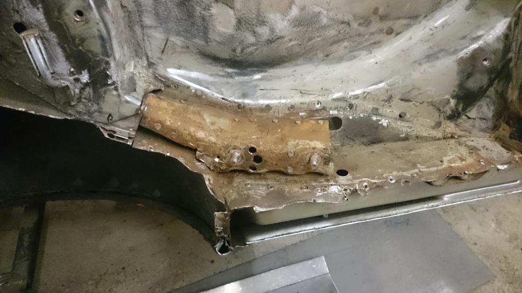

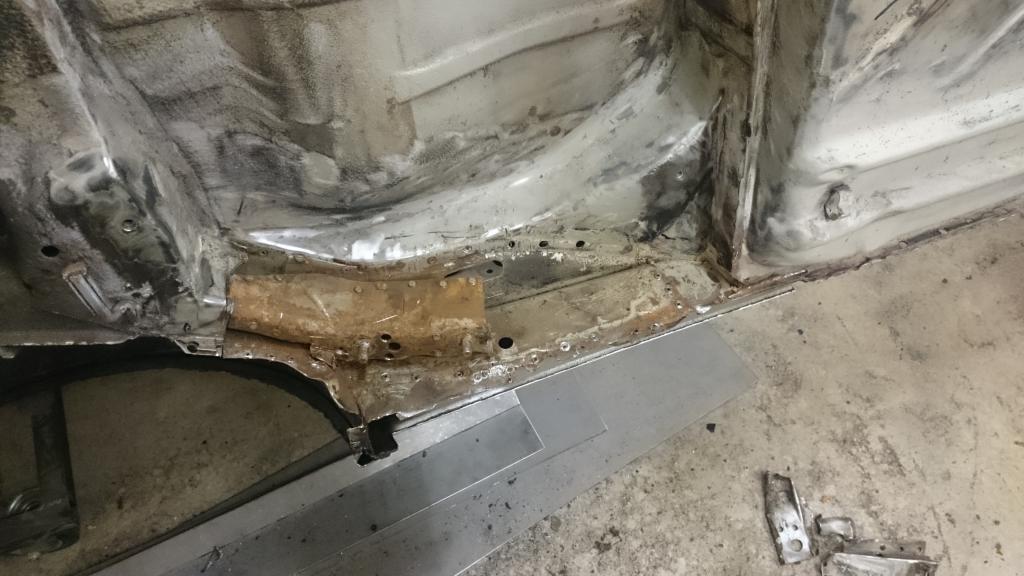

heute suche ich die genaue Bezeichnung, Teilenummer oder Bezugsmöglichkeit für den Achsträger der Hinterachsaufnahme. Ich meine nicht das Abdeckblech, sondern das "U-Stück" unten drunter (ca. 2,5mm U-förmiges Stahlblech mit 2 x M10 Schrauben)
Wäre auch toll, wenn jemand ein Bild vom komplett frei gelegten U-Stück hätte, denn es erstreckt sich etwas länger nach hinten bis in den Querträger unter der hinteren Sitzbank hinein. Da ich nicht alles zerflexen möchte, aber mal sehen mag, wie lang das Teil eigentlich sein soll, wäre halt ein Foto toll.
Im Zuge meiner Restauration musste ich das Abdeckblech sowieso entfernen und naja, ich überlege halt das Teil direkt mit zu tauschen. So schauts in dem Bereich bei mir aus:

Hi,
könnte es sein, daß es die Teil ist was du suchst?! 171803502H
Ich denke mal das U-Stück ist bei dem mit aufgeschweißt.
Gruß Christain

Danke Christian. Dachte halt das das U-Stück extra ist, weils beim Reparaturblech natürlich nicht mit dran ist. Also isses im Längsträger enthalten. Gut zu wissen.

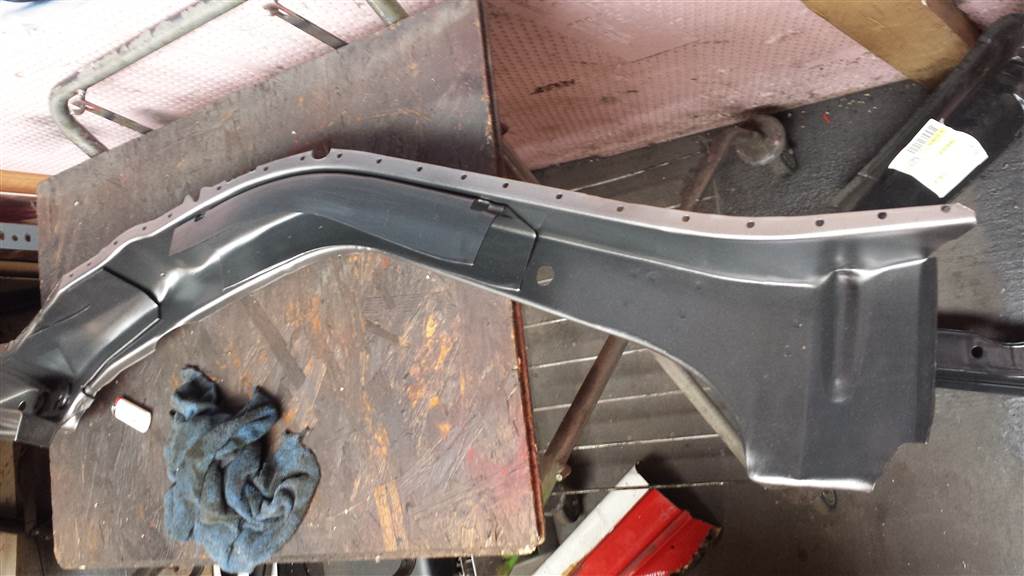

Bei Ebay Kleinanzeigen
https://www.ebay-kleinanzeigen.de/s-anz ... 4-223-9246
Scirocco 16vG60 BJ.88
- Beiträge: 12661
AW: Teilenummer oder genaue Bezeichnung Achsaufnahme hinten
Danke, glaub ich frag da mal an. Da sieht mans auch gut drauf. Danke euch.

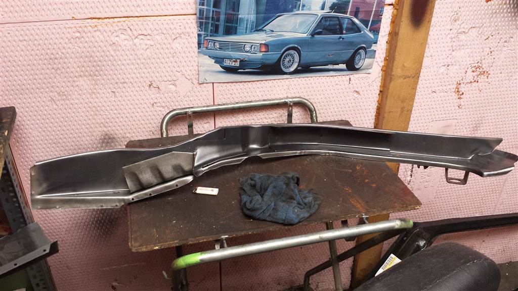

Hab mit dem Verkäufer Kontakt gehabt und nehme die Längsträger. Allerdings muss der Querträger dafür raus, was mir nicht so recht gefällt. Werden sehen.

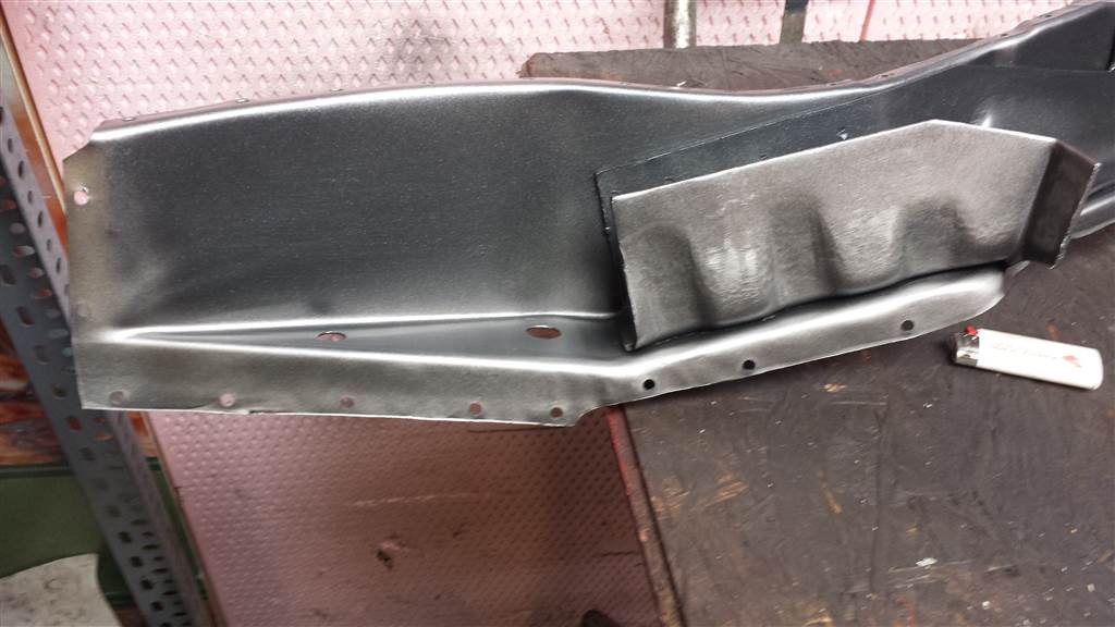

die Träger gibts doch bei Classicparts nue zu kaufen, zumindest für den 1ser. hab ich erst beiden seiten verbaut.
Ja das U-Teil ist fest schon mit dem Träger verbunden und auch das das Blech mit dem Gewinde der Gurt aufnahme ist dran.
Die Rep bleche sind so oder so nur mit viel anpassung zu brqauchen, da diese zum uberbraten sind, sprich zu gross um es wie orginal einzusetzen.
Wenn die Träger nach hinten noch gut sind würde ich einen neuen Träger bei Classicparts ordern (149€) und diesen aber nur parziell einsetzen und am schnitt wieder zusammenbraten.
