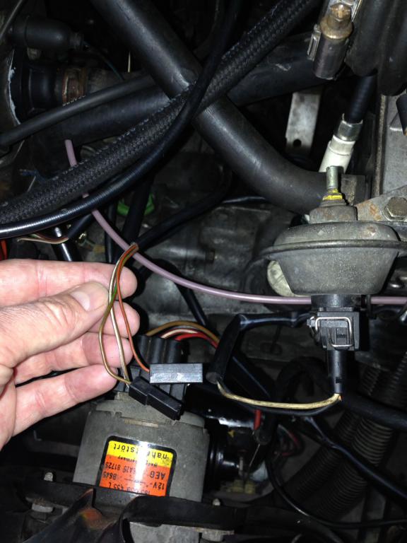

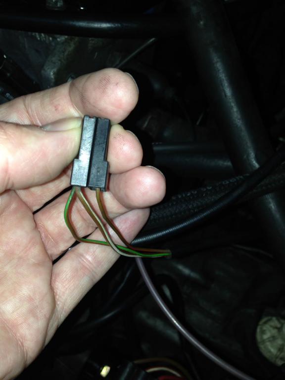

nachdem ich die gesamte Hinterachse samt Bremsleitungen und Tankrohr an meinem JH erneuert habe, ging es richtung Motor/Vorderachse. Nun ist alles wieder zusammen und es ging eigentlich alles nach Plan. Nun stehe ich vor diesen beiden Steckern, wo ich nicht mehr weiß, zu welchem Anschluss sie gehören.
Ich bitte um Hilfe von euch!

AW: Nach Motoreinbau habe ich 2 Stecker über, wohin?
Ich werde gleich mal nachsehen wo die bei mir sind aber ich weiß das es einige Stecker gibt die für Zusatzausstattungen schon liegen ohne belegt zu sein.
Mfg Dirk
Mfg Dirk
Flashsilver
Die beiden Stecker kommen an den unteren Themperaturfühler der am Kühlwasserflansch vorn am Kopf sitzt.
Mfg Dirk
Mfg Dirk
Super! Vielen Dank für die schnelle Antwort
Gruß Simon

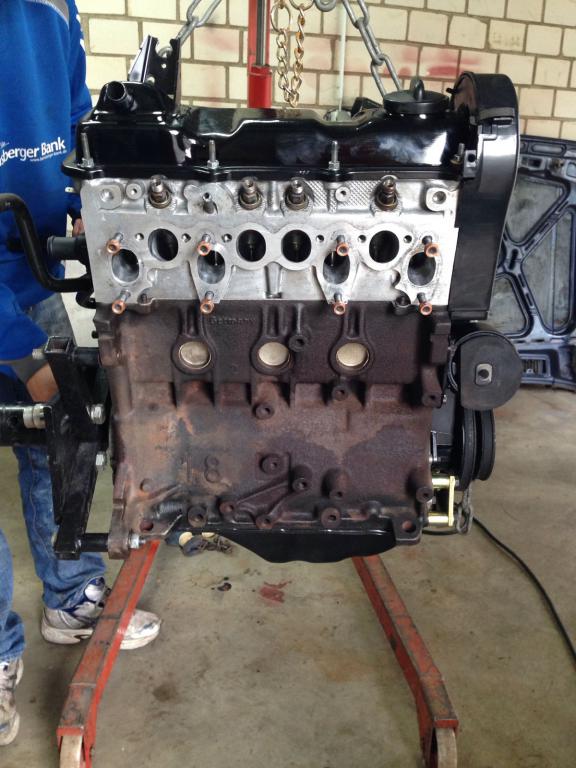

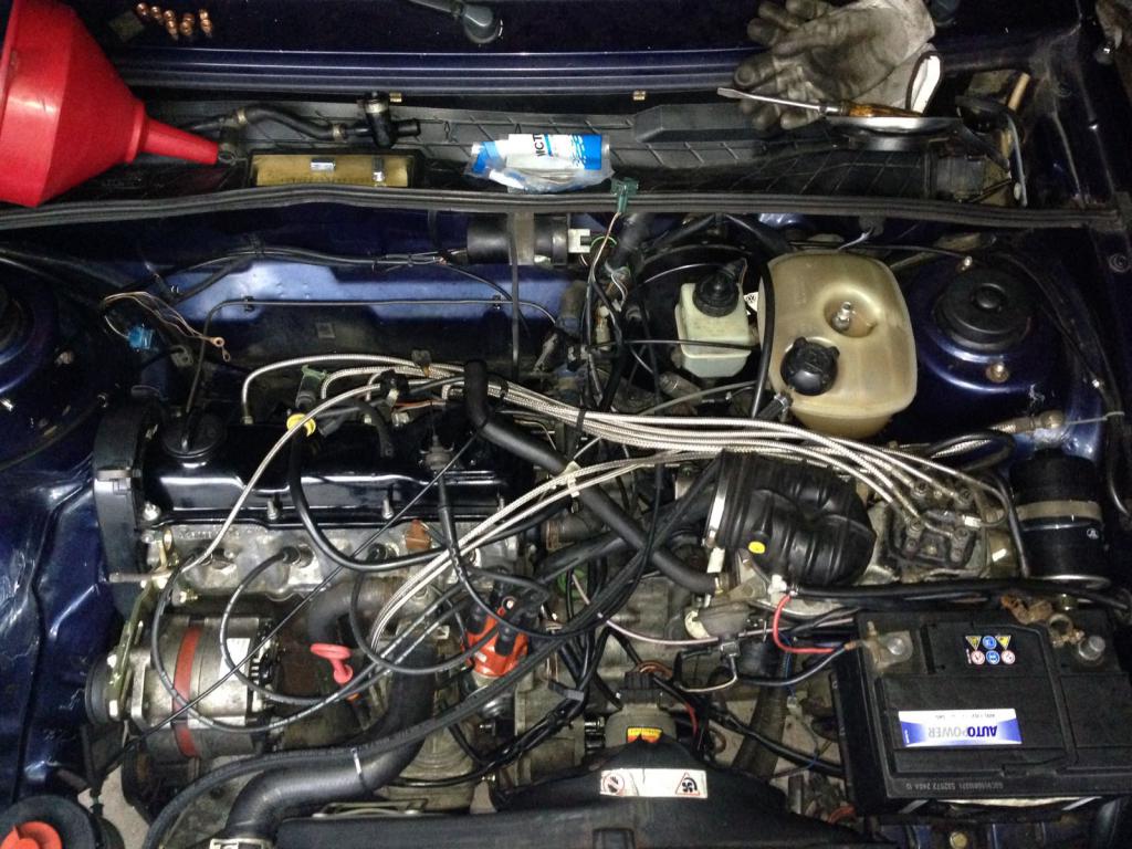

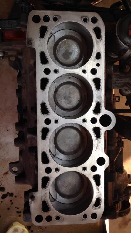

Noch ein paar Bilder von der Erneuerrung, sind ja denke ich immer gerne gesehen.
Von der Hinterachse habe ich leider wenig Bilder
Gruß Simon
Gruß Simon
fein, aber wenn der Motor schon mal draußen ist und obenrum schön gemacht wird, den Rumpf nicht vergessen, einmal grob mit Topfbürste oder Drahtfeile drüber, damit die groben Rostbrocken weg sind, dann entfetten und zweimal innerhalb von 24 Stunden POR15 mit einem dünn Pinsel auftragen und der Rostlook gehört der Vergangenheit an.
Gunther
Gunther

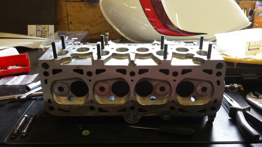

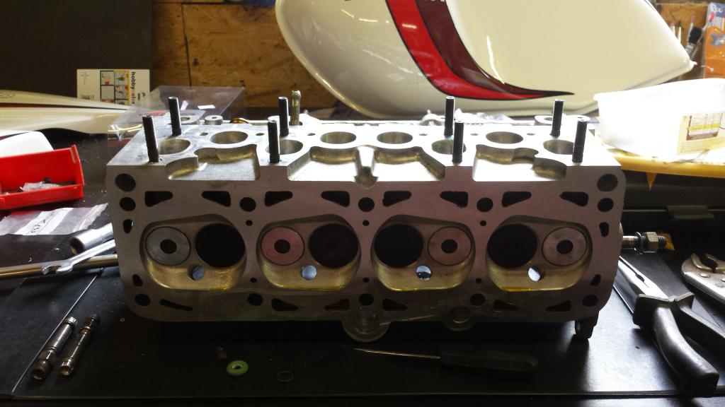

Habe mehrmals mit Benzin, Universalverdünnnung und Dratbürste den Rumpf bearbeitet. Dann muss ich beim nächsten Mal, deinen Tipp mal ausprobieren!
Der Kopf wurde noch für mehr Leistung optimiert und dabei habe ich ihn noch schön mit Grillrostreiniger glänzend gemacht.

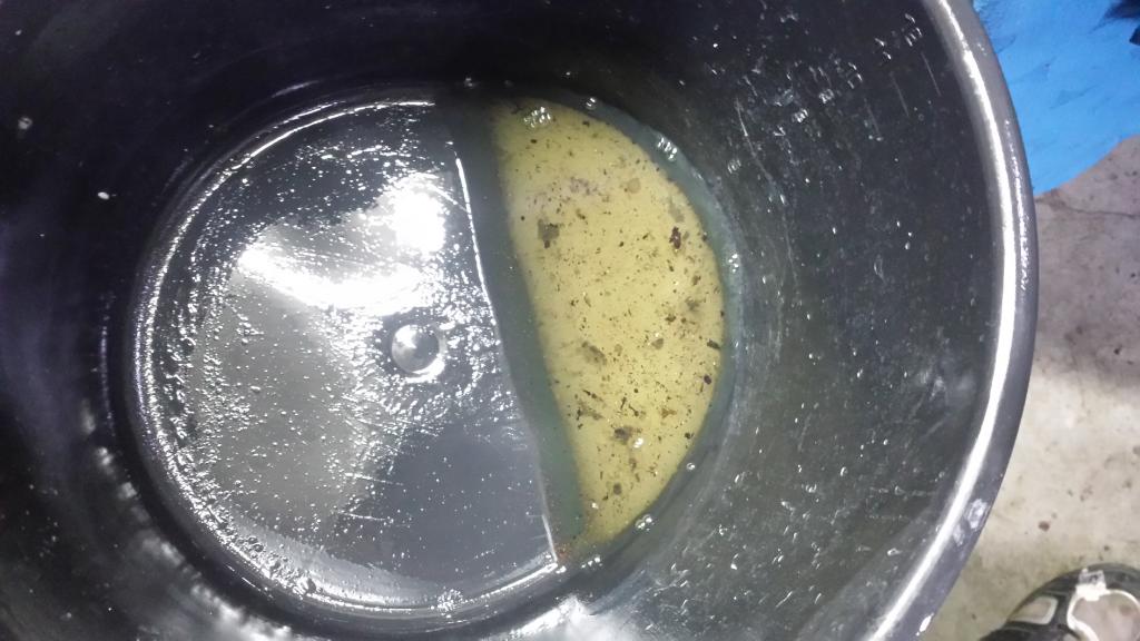

PS. Hast du eine Idee zur Benzinzufuhr?

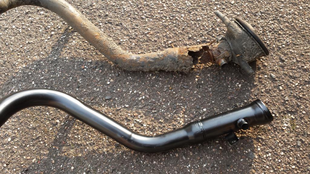

Das Bild im Anhang zeigt, was ich wegen des Benzinrohrs aus dem Tank geholt habe..
Gruß Simon
Gruß Simon
Wenn der Rumpf schon richtig sauber ist, dann jetzt POR15 auftragen. Das ist kein Reiniger, sondern ein Motorlack, besser als Hammerite. Ich habe schwarz verwendet. Ca. 20ml reichen für einen Block. Mit meiner Dose habe ich mittlerweile drei Blöcke angepinselt und die ist noch mehr als halbvoll. Mußt die Dose halt penibel sauberhalten. Ich entnehme eine kleine Menge mit einer Spritze und füll die in ein anderers Gefäß, wo der Pinsel rein darf. Dose wird dann gleich wieder verschlossen. Da kommt kein neuer Rost mehr durch.Kurvenräuber hat geschrieben: Dann muss ich beim nächsten Mal, deinen Tipp mal ausprobieren!
Zur Bezinzufuhr hab ich leider keine Idee, der Schlunz aus dem Tank sieht abgesehen von dem Dreck nach einem Bezin/Wassergemisch aus, gut dass das raus ist.
Gunther
