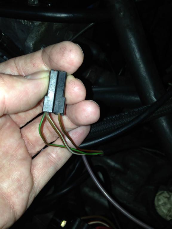

nachdem ich die gesamte Hinterachse samt Bremsleitungen und Tankrohr an meinem JH erneuert habe, ging es richtung Motor/Vorderachse. Nun ist alles wieder zusammen und es ging eigentlich alles nach Plan. Nun stehe ich vor diesen beiden Steckern, wo ich nicht mehr weiß, zu welchem Anschluss sie gehören.
Ich bitte um Hilfe von euch!

Ich werde gleich mal nachsehen wo die bei mir sind aber ich weiß das es einige Stecker gibt die für Zusatzausstattungen schon liegen ohne belegt zu sein.
Mfg Dirk
Flashsilver
AW: Nach Motoreinbau habe ich 2 Stecker über, wohin?
Beitrag von Flashsilver »
Die beiden Stecker kommen an den unteren Themperaturfühler der am Kühlwasserflansch vorn am Kopf sitzt.
Mfg Dirk

Super! Vielen Dank für die schnelle Antwort
Gruß Simon

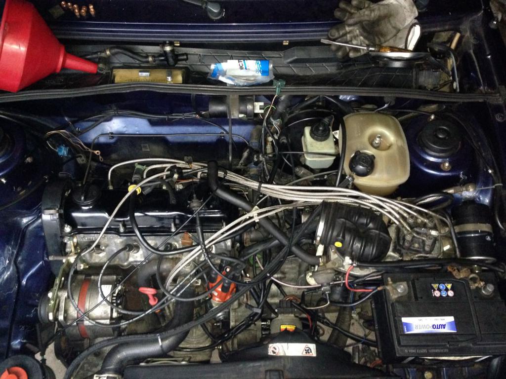

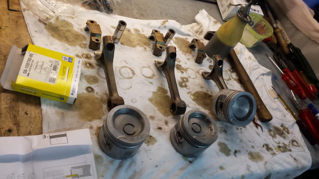

Noch ein paar Bilder von der Erneuerrung, sind ja denke ich immer gerne gesehen.
Von der Hinterachse habe ich leider wenig Bilder
Gruß Simon

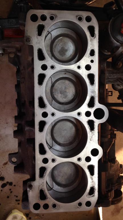

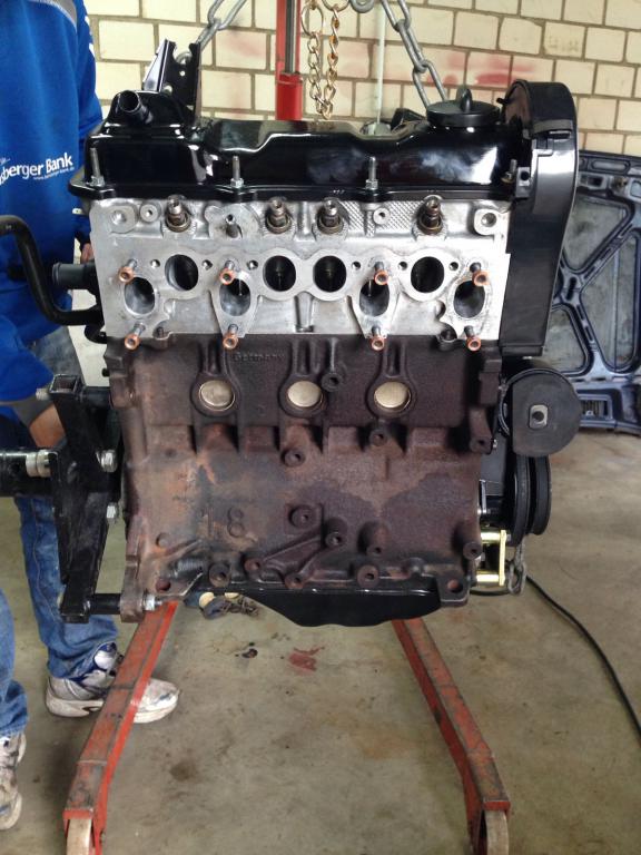

Beitrag von Dr G60 »
fein, aber wenn der Motor schon mal draußen ist und obenrum schön gemacht wird, den Rumpf nicht vergessen, einmal grob mit Topfbürste oder Drahtfeile drüber, damit die groben Rostbrocken weg sind, dann entfetten und zweimal innerhalb von 24 Stunden POR15 mit einem dünn Pinsel auftragen und der Rostlook gehört der Vergangenheit an.

Kurvenräuber
Beiträge: 48
Registriert: Di 10. Mai 2016, 11:08
Beitrag von Kurvenräuber »
Habe mehrmals mit Benzin, Universalverdünnnung und Dratbürste den Rumpf bearbeitet. Dann muss ich beim nächsten Mal, deinen Tipp mal ausprobieren!

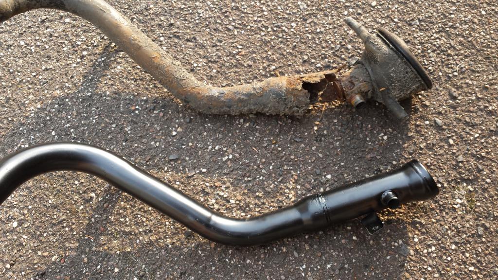

Das Bild im Anhang zeigt, was ich wegen des Benzinrohrs aus dem Tank geholt habe..
Gruß Simon

Zur Bezinzufuhr hab ich leider keine Idee, der Schlunz aus dem Tank sieht abgesehen von dem Dreck nach einem Bezin/Wassergemisch aus, gut dass das raus ist.
