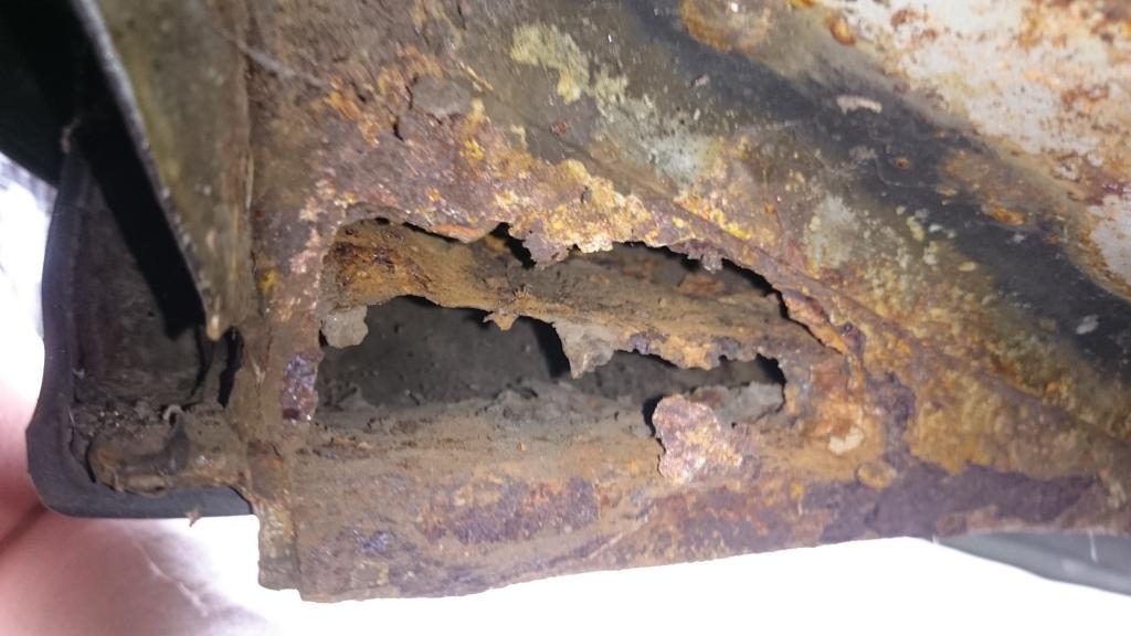

Hey leute, beim ausbauen der hinterachse habe ich eine böse überraschung erlebt.
auf der fahrerseite direkt im holm neben der achsaufnahme ist alles knusprig , beifahrerseite ist in ordnung... konnte handbreit ein loch herausbröseln, foto muss ich noch hochladen. ..da laufen dummerweise mehrere bleche intern zusammen.... blöd nur das ich selbst und dort wo er steht keine blech/schweißarbeiten durchführen kann ... d.h. ich muss die achse so wieder einbauen und zum schweissen muss sie wieder runter wenns soweit ist (?)
ist das schweissen an dieser stelle denn für den geübten schweisser problemlos ? oder muss da großflächig blech getauscht werden ? hinterher würde sich ja fluten mit literwise mike sanders fett empfehlen nehme ich an :-D

Das sind ungefähr 3 Bleche übereinander, ich habs auch erst im Auftrag repariert, das Loch sah nicht so schlimm aus wie bei dir aber der Schweller war auf ungefähr 30cm zu richten und am Radlauf war auch noch ein ganzes Stück, wenn das mal aufgemacht ist siehst Du erst den ganzen Schaden.

So ähnlich sieht meiner auch noch aus. Hoffe ich hab mal iwann wieder Zeit, weiter zu restaurieren. Sowas ist ja immer ne grössere Aktion...

voll kacke ... dabei sah das alles gut aus augenscheinlich muss erstmal alles punktuell gemacht werden. braucht man dafür irgendwelche reparaturbleche oder geht das noch mit blechtafeln ?

Ich hab alles selbst gebogen gedengelt gebohrt Wasserabläufe wieder hergestellt usw. Das Blech der Achsaufnahme war bei mir noch brauchbar.

ja das ist es bei mir glücklicherweise auch.
ich frag mal den ulf :) das ist ja der blechgott im näheren umkreis :-D
