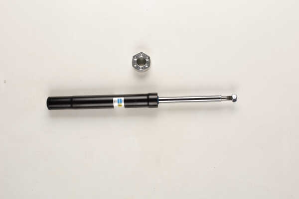

1. Vorne kommen stinknormale B4-Patronen rein, wie hier auf dem Bild:
[ATTACH=CONFIG]81074[/ATTACH]
Ist die Mutter, die auf dem Bild zu sehen ist, die sagenumwobene Überwurfmutter? Sieht mir nicht danach aus.

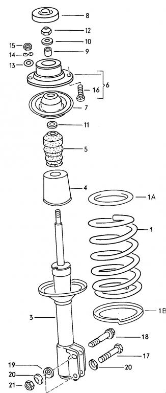

[ATTACH=CONFIG]81076[/ATTACH]
Nummer 1A und 1B heißen hier im Teilekatalog Unterlage für Schraubenfeder. Habe eben das Rad abgenommen und mal unten an der Feder rumgefühlt. Sowas gibts bei mir gar nicht. Die Feder liegt blank auf dem Federteller auf. Ist das schlimm bzw. brauche ich diese Unterlagen zwingend?

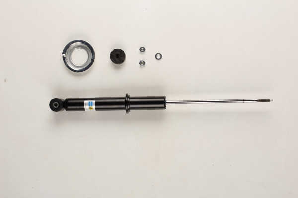

Das sind die Dämpfer für hinten:
[ATTACH=CONFIG]81075[/ATTACH].
Ist von der Aufschlüsselung auch der passende, der untere Federteller ist hier aber nicht verschweißt. Kann es sein, dass der lose beiliegt und einfach drüber gestülpt wird?

Federbeinstützlager, Anschlagpuffer, Staubkappe etc. habe ich alles bestellt und wird auch passen.
Die Exzenterschraube (Nr. 18 im Bild) kann ich bekommen.
Bei Nummer 19, 20 und 21 siehts bescheiden aus. Jemand eine Idee?

zu 1. Die Überwurfmuttern waren bei mir dabei, als ich zwei Patronen gekauft habe, hab ich aber nicht gebraucht, weil ich die Alten gestrahlt und chromatiert hatte.
zu 2. Diese Unterlagen habe ich beim Scirocco noch nicht gesehen. Die Feder liegt "blank" auf dem Teller.
zu 3. Gibbets in fest und lose

gerne. Nachtrag zum Bild 1, das ist die sagenumwobene Überwurfmutter
