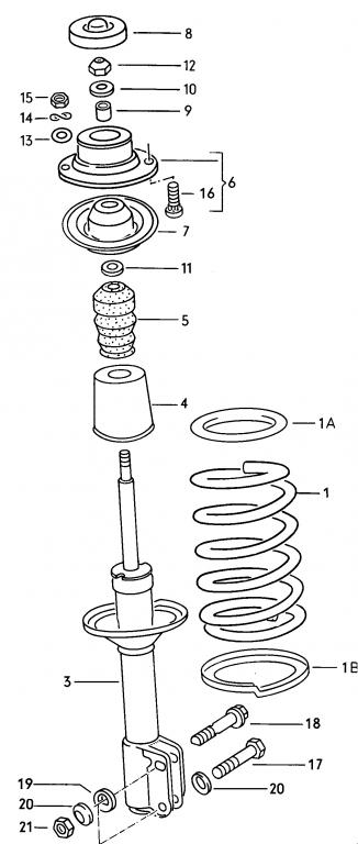

Nummer 1A und 1B heißen hier im Teilekatalog Unterlage für Schraubenfeder. Habe eben das Rad abgenommen und mal unten an der Feder rumgefühlt. Sowas gibts bei mir gar nicht. Die Feder liegt blank auf dem Federteller auf. Ist das schlimm bzw. brauche ich diese Unterlagen zwingend?

Federbeine Sandstrahlen, verzinken und pulvern. Hin und wieder liest man auch gelbchromatieren bzw. feuerverzinken. Bind da kein Fachmann. Wenn ich die zum Oberflächen-Profi gebe, werden die schon wissen, welche Methode am geeignetsten für Federbeine sind, oder? Es geht ja lediglich um Korrosionsschutz bevor das Pulver drauf kommt.
5.
Federbeinstützlager, Anschlagpuffer, Staubkappe etc. habe ich alles bestellt und wird auch passen.
Die Exzenterschraube (Nr. 18 im Bild) kann ich bekommen.
Bei Nummer 19, 20 und 21 siehts bescheiden aus. Jemand eine Idee?

zu 2. Diese Unterlagen habe ich beim Scirocco noch nicht gesehen. Die Feder liegt "blank" auf dem Teller.
