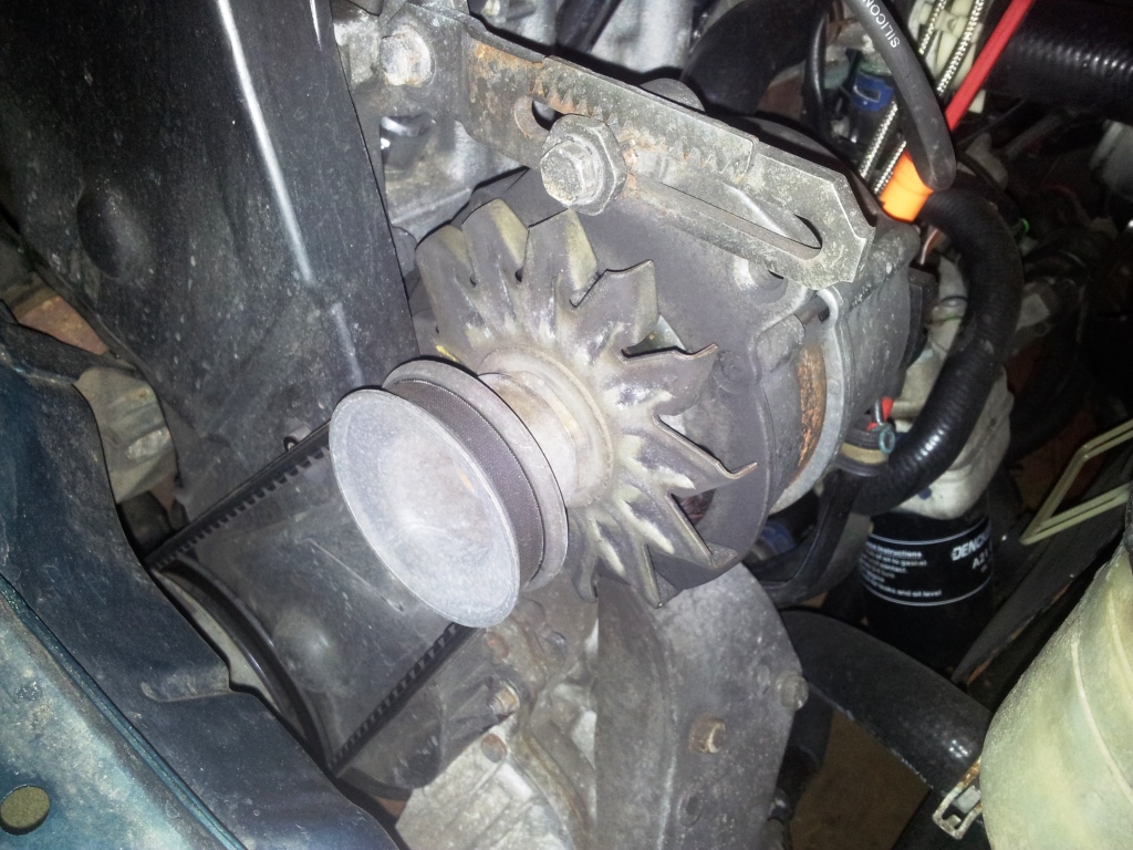

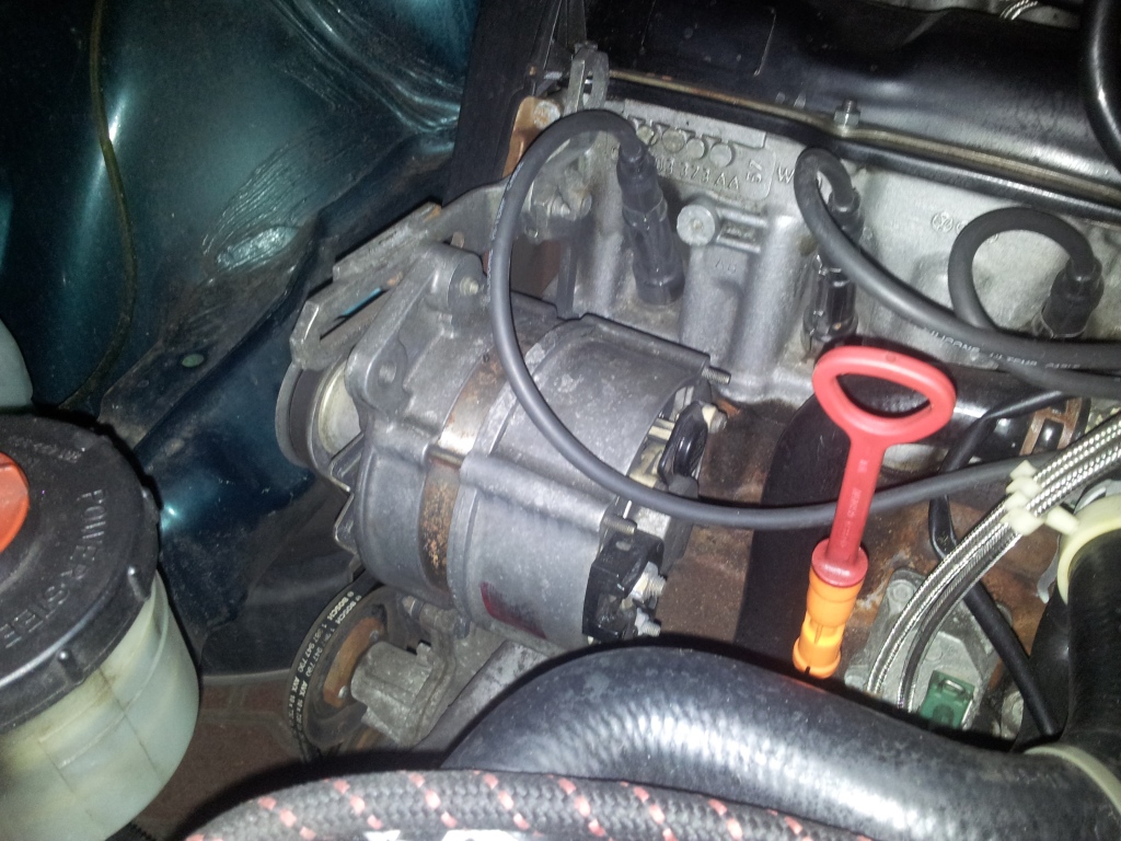

meie Lima macht furchtbare Geräusche, ich werde sie wechseln. Leider kann ich aber nicht identifizieren, welche Leistung die eingebaute hat, das Schildchen ist komplett blind. Es ist ne Bosch, das weiß ich, aber die Amperezahl kann ich nicht ermitteln. Sind 65A ok, ich habe keine speziellen Verbraucher? Ich hänge mal ein Bidchen an, vielleicht kann jemand sdie Lima identifizieren.

Also ne 90er isses schonmal nicht. da sind die durchführungen der langen schrauben aussen eckig und nicht rund.
Nimm einfach ne 65er und gut. das passt immer wunderbar.

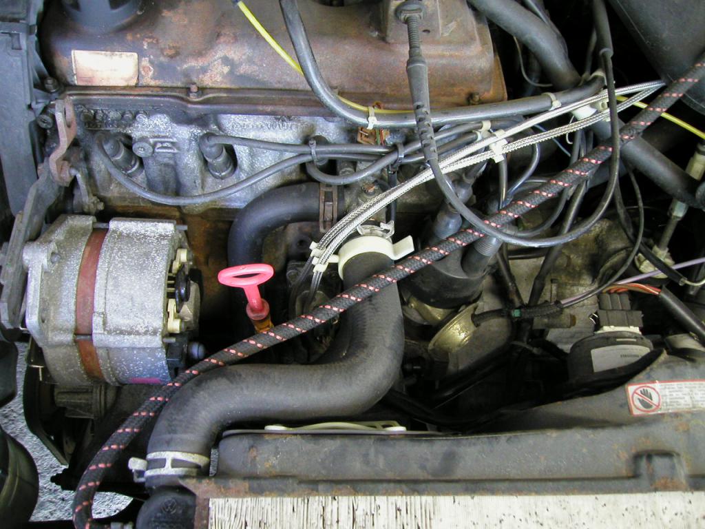

@Roccofreak16V: Bei meinem JH ist eine 90A drinnen (siehe Foto). Bei den Bosch - LiMa sind nur die Gehäuse zwischen 16V und JH anders.
Bosch - LiMa:
Bei 90A roter Aufkleber.
Bei 65A blauer Aufkleber.
Bei 55A grüner Aufkleber.
Bosch - LiMa:
