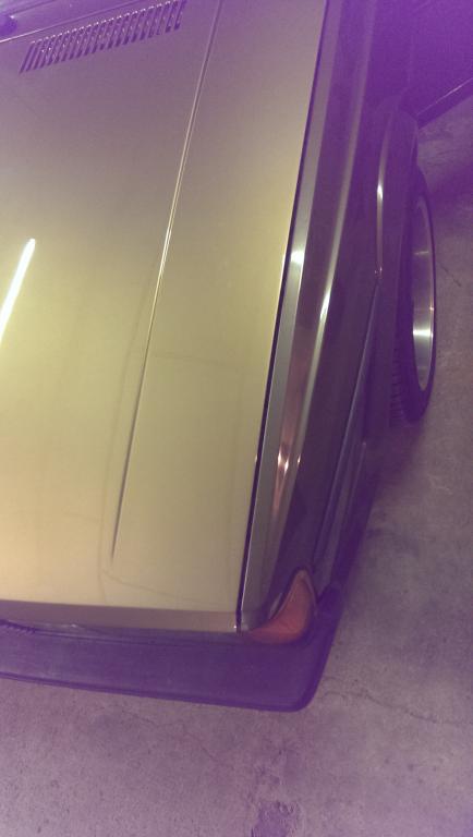

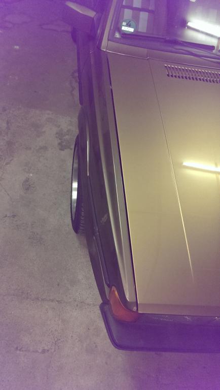

Hallo Scirocco Freunde,
meine Freundin und ich haben ein Problem mit einem lackierer.
Wir wollten bei unserem Kiwi Braunen Tropic Bj. 86 die Motorhaube und heckklappe lackieren lassen, natürlich im original Farbton LP6V. Unsere originale Haube und klappe sind durch gerostet, also haben wir beide Teile von einem rostfreiem schlachter genommen.
Wir haben die Teile im Januar zum lackierer gegeben. Anfang Mai war er ,nach viel Druck machen, fertig. Wir hatten uns schon richtig gefreut auf die lackierten Teile zum saisson Auftakt. Außerdem brauchten wir auch die Motorhaube um TÜV zu bekommen (bei der alten war das rechte haubenschanier raus gerostet und es flatterte die gesamte Haube auf der Autobahn)
Als wir die Teile abgeholt haben, stellten wir gleich fest das irgendwas nicht stimmt, die Farbe war viel zu hell. In der Werkstatt angekommen bei uns haben wir gleich die Haube montiert - der Farbton passte hinten und vorne nicht. Er war eher golden als braun.
Also wieder hin zum lackierer mit dem scirocco und der golden montierten Haube. Erst wollte er uns klar machen das das normal seie (er stand in der Sonne) ... Ich habe ihn dann in den Schatten gefahren wo man den Unterschied richtig derb sah und da hat er es auch eingesehen, das die Farbe nicht stimmt.
Er zog den farbhersteller heran und der wollte den lack ausmessen, das führte aber zu keinem Ergebnis. Er schlug vor ein lackiertes Probe blech zu schicken um die Farbe abzugleichen (das Probe blech habe ich aber nie zu Gesicht bekommen). Es kam dann vom Hersteller erneut eine 1 Liter farbdose mit dem lackcode "LP6 Kiwi metallic" . Beim Öffnen der dose hat man gleich gesehen, das es wieder der goldene Farbton ist.
Danach hat sich der lackierer ein lack mess Gerät besorgt. Anhand der rostigen Motorhaube (die sonst vom lackbild her echt gut war) hat er keine Farbe heraus gefunden. Auf mein bitten die goldene Farbe auszumessen, stotterte er das seie nicht möglich, da dieser ein Basis lack ist.
Neuer Vorschlag vom lackierer: wir lassen von einem Bekannten farbenmischer bei uns in der Stadt 100 ml in der dose anmischen. Wenn da auch Gold heraus kommt nach dem farbcode LP6, ist unser tropic schon mal neu lackiert worden meint er, und wir bleiben darauf sitzen + 150,- Euro die wir für die neu angemischte 1 Liter farbdose bezahlen sollen.
Sollte die braune richtige Farbe heraus kommen, lackiert er alles noch einmal auf Kosten des Herstellers der den goldenen lack geliefert hat.
Um andere Einschätzungen zu erhalten habe ich einen weiteren lackierer auf gesucht, der die Farben ausgemessen hat. Bei dem braun kam nichts So richtig heraus, bei dem Gold irgendein indischer oder japanischer Hersteller. Er konnte dann aber nach langem suchen mir ein Rezept ausdrucken für die originale LP6V Farbe.
Ich bin fest der überzeugung das unser tropic das originale farbkleid besitzt. Alles deutet darauf hin... Mehrere lack ausbesserungen, der originale Ausstattungsaufkleber im Kofferraum, etc.
Einfach wäre es, wenn man einen weiteren Kiwi braunen tropic oder Golf 2 Flair zu dem lackierer stellt zum vergleichen.
Es fährt sogar noch ein weiterer brauner scirocco bei uns in Erfurt herum, aber den haben wir noch nicht kennen gelernt.
Ich möchte den lackierer keines falls schlecht reden, das lackierte Gold sieht in meinen Augen super lackiert aus, aber es ist halt GOLD und nicht BRAUN. Wir wollen einen braunen scirocco tropic so wie er vom Band gelaufen ist und keinen halb goldenen, wir haben lange auf die lackierung gespart und auch lange darauf gewartet, bis es fertig war... Und das ist auch das erste mal das wir überhaupt blechteile lackieren lassen haben. Und dann so ein Ärger :(
Nun warte ich ab was bei der 100 ml farbprobe heut Abend raus kommt.
Hattet ihr schon mal solche Probleme? Besonders bei dem Farbton Kiwi-braun ?
Anbei ein paar Bilder für euch von dem nicht zufrieden stellenden Ergebnis.

Lack verändert sich mit den Jahren durch Umwelteinflüsse.
Deshalb ist es besser, mit einem entsprechenden Messgerät, den Lackton am zu lackierenden Fahrzeug zu ermitteln und anzumischen.
Dabei kommt garantiert eine ganz andere Lackbezeichnung und ein anderer Fahrzeughersteller heraus.
Aber das Ergebnis nach dem Lackieren mit dieser Farbmischung ist normalerweise gut.

Aber idR bleicht der Lack eher aus und dunkelt nicht nach. Und dieser Unterschied ist schon derb. Am sichersten geht man mit Lack vom Hersteller, ein guter Lacker tönt den dann ggf. aufs Auto ab und dann passt das. Nebenbei, der Farbcode ist P6V, nicht LP6. Vlt. hat hier ja schon einer was bei der Bestellung verbockt, weil er das System nicht verstanden hat.Arcadefan hat geschrieben: Lack verändert sich mit den Jahren durch Umwelteinflüsse.

Alle Kiwibraunen die ich bis jetzt gesehen habe sehen so aus wie deiner. Die Haube ist definitiv zu hell. Ich würde weitere Lacker aufsuchen in der Hoffnung das einer sagt er bekommt das hin.

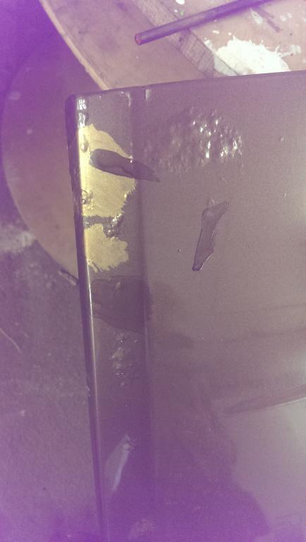

Wir haben es auf die alte Haube mit dem Pinsel aufgetragen. Kommt auf jeden Fall viel eher hin als die goldene Farbe.
Heut geht's gleich damit zum lackierer und es wird hoffentlich alles gut. Diesmal darf es aber keine 4 Monate dauern...
Kurioser Weise ist an unserem tropic schon an manchen Stellen und Stein Schlägen (z.b. kotflugel front) ausgebessert worden von diversen vorbesitzern... Und zwar mit der goldenen lack Farbe. Anscheinend haben die auch beim falschen Hersteller die Farbe geordert oder es war einfach nur Gold übrig in der Garage
Ich berichte was der lacker naher sagt.
Anbei ein Bild von der lackprobe auf der alten Haube. Da ist der goldene lack auf der braunen Haube zu sehen und der jetzige braune lack daneben.

Bei Oldtimer-Farben kann es häufiger zu sowas kommen. Vielleicht sind einige Inhaltsstoffe des Originallacks im Laufe der Jahre verboten worden, oder durch vermeintlich besser und günstigere ersetzt worden. Die Ersatzstoffe werden meist nur in einigen Lacken getestet und dann aber für alle Rezepte freigegeben. Bei so selten verwendeten Farben (und preisschwachen Oldtimern) kann das schonmal Problem geben.
Der Lacker ist aber etwas unsouverain. Eigentlich passen lacker den Lack an (aber auch nur wenn das ganze auto da steht). Den Verwitterungszustand hätte er mit einer Sichtprobe des Kofferraumbodes auch bestimmen können.
