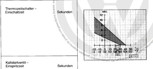

- d.e.
- Beiträge: 376
- Registriert: Mo 16. Jul 2007, 19:21
AW: Spritzufuhr Probleme / Tausch Benzinpumpe, Druckspeicher etc.
Kann mir das mit dem thermoschalter jemand kurz erklären?
[CENTER]Scirocco II 16V KR[/CENTER]
- Nordrocco
- Beiträge: 891
- Wohnort: Aachen
Der Thermo(zeit)schalter steuert das Kaltstartventil abhängig von der Motortemperatur an. Im Stromlaufplan sitzt es in der Masseleitung des Kaltstartventils.
