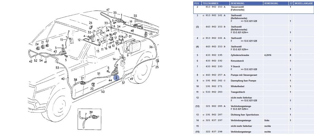

Ich hab mal bei Ebay nach 443862153B Nummer gesucht (also der Stellmotor Beifahrerseite) - der ist in zig VWs verbaut und soll dieser sein:
http://www.ebay.de/itm/original-VW-Golf-2-Zentralverrieglung-Motor-443862153B-/231151638083?pt=DE_Autoteile&hash=item35d1b61643&autorefresh=true
Passt das, wenn ich den ordere?

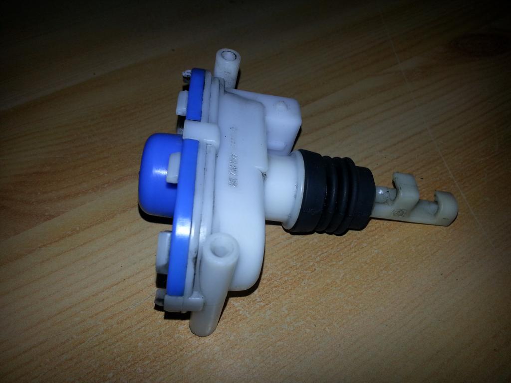

So, mühsam ernährt sich das Eichhörnchen - da bin ich wieder :-)
Ich hab die Fahrerseite heute mal auseinander gebaut und das Teil fotografiert.
Ist schon interessant, weil laut Etka ein Unterdruckschlauch dahin geht. Ich werde mir also das Unterteil besorgen und weiterbauen.
Wo hast Du den Unterdruckschlauch abgegriffen. Rüber zur Beifahrerseite und dort?
Der Dateianhang 20141203_173150.jpg existiert nicht mehr.
An dieser Stelle noch eine Frage. Weisst Du aus, wie die 3 Kontakte geschaltet sind? Liegt dort auch 12v bei geschlossenem Kreis an? Könnte man ja für eine Status LED abgreifen..

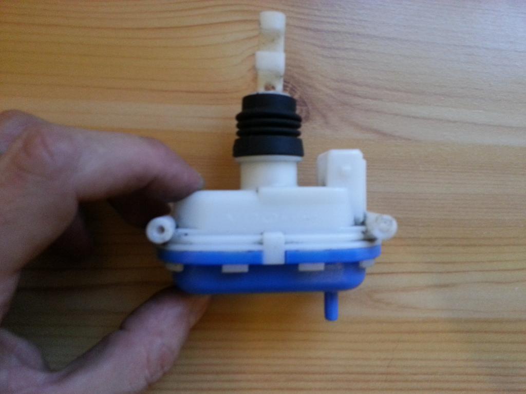

So, da bin ich wieder. Hab mir das Stellelement von einem Audi besorgen können und das Unterteil demontiert. Das Auditeil hat ja nun eine Membran drinne. Wird die adaptiert? Hätte die Rocco Beifahrerseite auch so eine Membran?
Wenn ich das Unterteil jetzt anbaue will ich natürlich sicher gehen, dass das auch dicht ist.
Oder geht das auch ohne diese Membran?

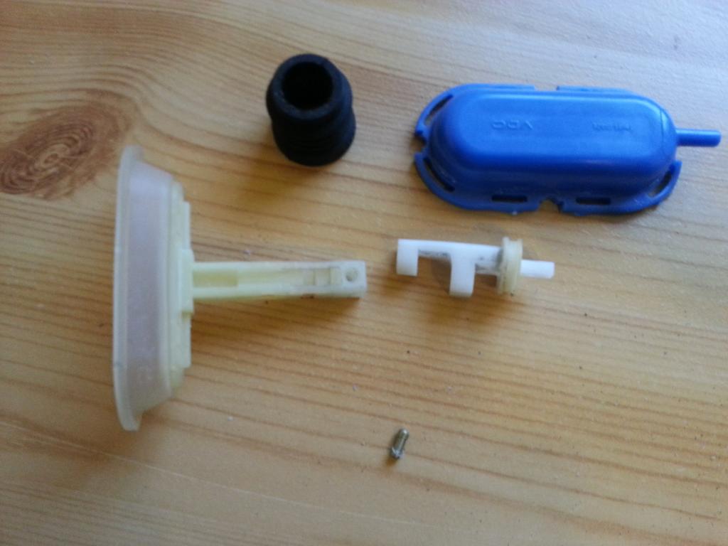

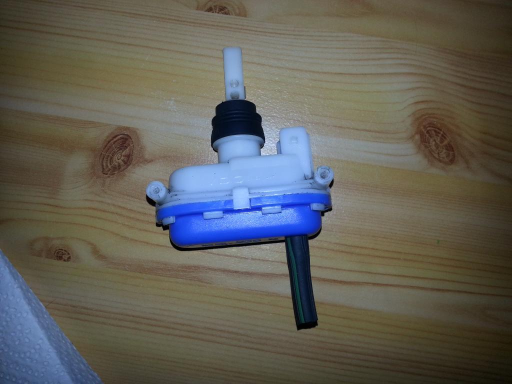

So, mein letzter Beitrag ist zu streichen - Problem zunächst selbst gelöst - ich hab mich ein bisschen hier entlang gehangelt: http://eddi-controletti.de/?page_id=245
Das Audi-Stellelement was ich besorgt hatte, war eigentlich für nen Arsch - ausser das ich gelernt habe, dass eine Membran drinne ist, hats nicht so viel gebracht. Man hätte sicherlich das Gestänge darauf anpassen könne, aber das wollte ich nicht.
Hab mir jetzt kurzfristig das Stellelement eines 2er Golfs (Beifahrerseite) besorgt und zerlegt. Vorteil ist hier, dass die Membran an einem Stift ist, der rechteckig ist und baugleich mit dem Rocco Stift. Das Golf 2 Stellelement also zerlegt und das Rocco Stellelement zerlegt. Dort sitzen an dem Stift Metallkontakte, die ich rausgenommen und in die Fassung des Golf 2 Stiftes gesetzt habe. Passt perfekt.
Dann den Golf 2 Stift in den Rocco Stellmotor Korpus das Unterteil mit Stutzen ran. Voila! Passt perfekt.
