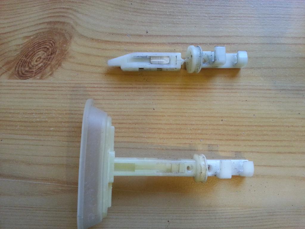

So, da bin ich wieder. Hab mir das Stellelement von einem Audi besorgen können und das Unterteil demontiert. Das Auditeil hat ja nun eine Membran drinne. Wird die adaptiert? Hätte die Rocco Beifahrerseite auch so eine Membran?
Wenn ich das Unterteil jetzt anbaue will ich natürlich sicher gehen, dass das auch dicht ist.
Oder geht das auch ohne diese Membran?

So, mein letzter Beitrag ist zu streichen - Problem zunächst selbst gelöst - ich hab mich ein bisschen hier entlang gehangelt: http://eddi-controletti.de/?page_id=245
Das Audi-Stellelement was ich besorgt hatte, war eigentlich für nen Arsch - ausser das ich gelernt habe, dass eine Membran drinne ist, hats nicht so viel gebracht. Man hätte sicherlich das Gestänge darauf anpassen könne, aber das wollte ich nicht.
Hab mir jetzt kurzfristig das Stellelement eines 2er Golfs (Beifahrerseite) besorgt und zerlegt. Vorteil ist hier, dass die Membran an einem Stift ist, der rechteckig ist und baugleich mit dem Rocco Stift. Das Golf 2 Stellelement also zerlegt und das Rocco Stellelement zerlegt. Dort sitzen an dem Stift Metallkontakte, die ich rausgenommen und in die Fassung des Golf 2 Stiftes gesetzt habe. Passt perfekt.
Dann den Golf 2 Stift in den Rocco Stellmotor Korpus das Unterteil mit Stutzen ran. Voila! Passt perfekt.
