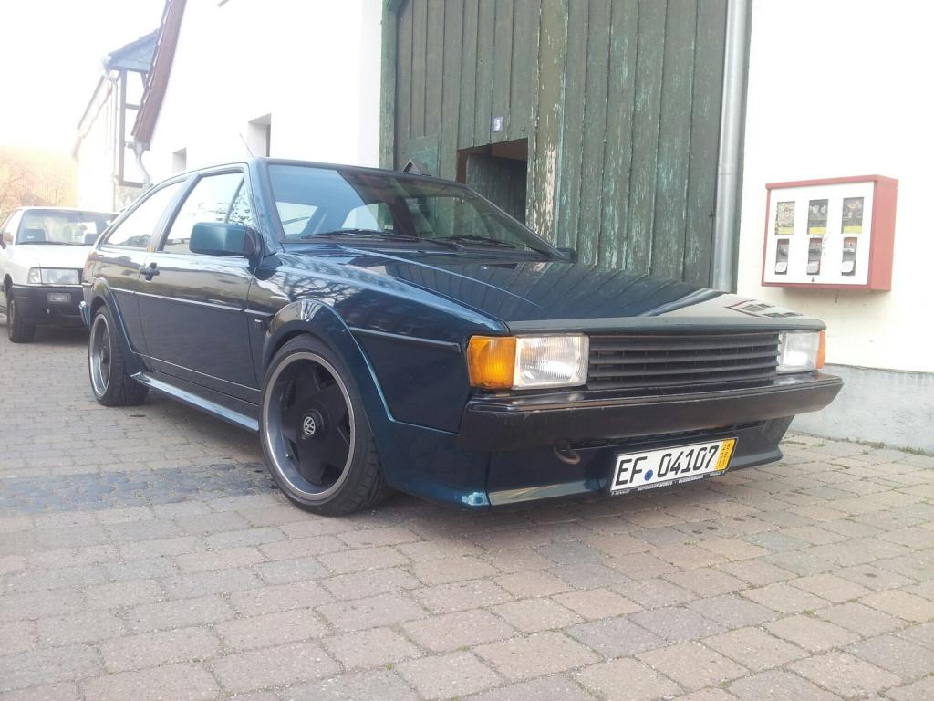

Hab bislang eher gelesen als geschrieben aber jetzt möchte ich mal mich und meinen Rocco vorstellen. Hab ihn letzten Sommer mit einem leichten Frontschaden für 500€ gekauft und wollte ihn eigentlich einfach nur hinstellen und immer mal ein bisschen was dran machen. Als erstes war die krumme Stoßstange und der Rost am Schloßträger fällig.

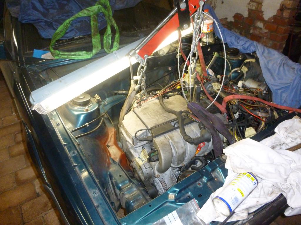

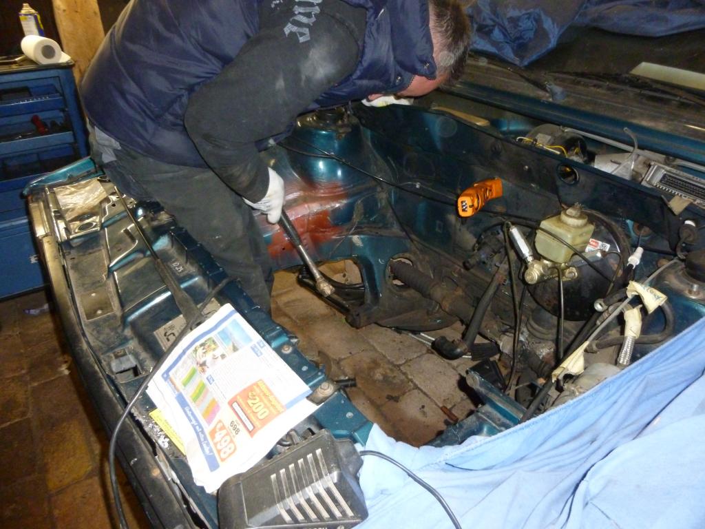

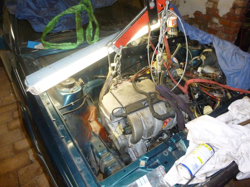

Wusste das der VR6 lief und so begannen wir die Motoren raus zu heben. Hat echt keinen Spaß gemacht mit dem Kran aufm Granitpflaster (gesichtsausdruck - Felix)
[ATTACH=CONFIG]78260[/ATTACH]
[ATTACH=CONFIG]78261[/ATTACH]

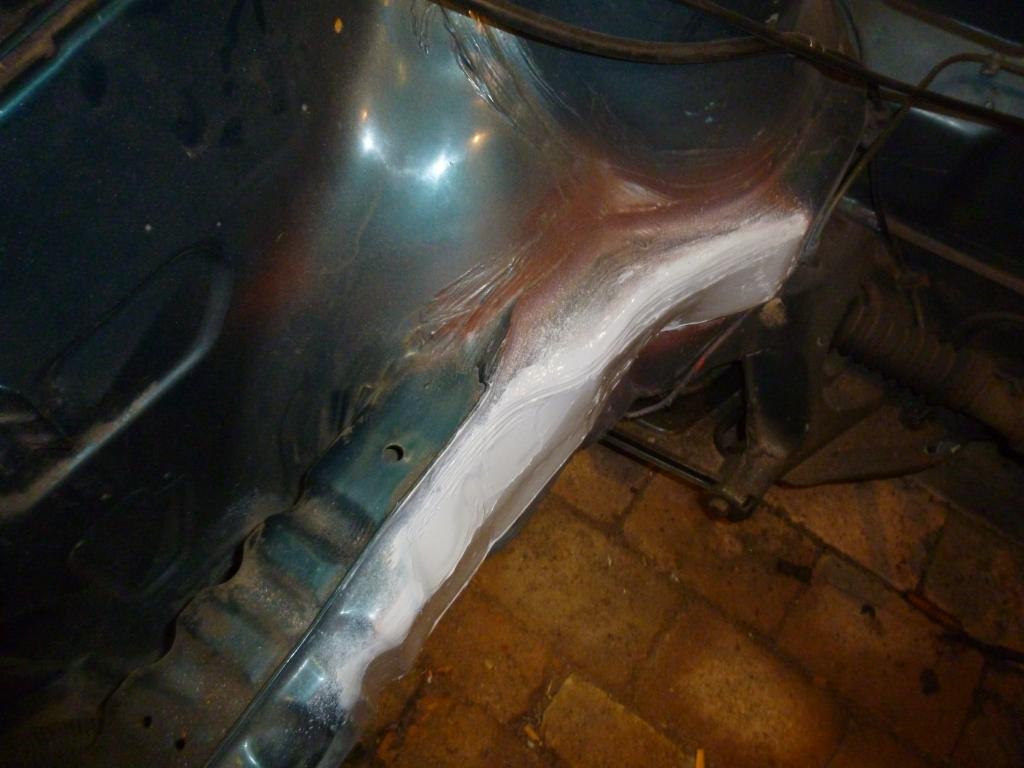

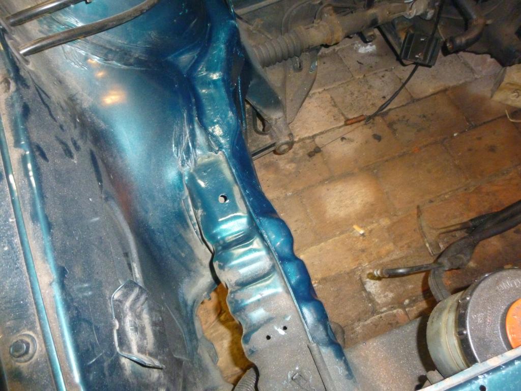

Etwas später gönnte ich mir dann die Motorhalter von Epytec für den Umbau. Beim reinhängen des Motors stellte ich jedoch schnell fest das es knapp zugeht auf der Seite der Riemenscheibe. Also musste der Längsholmen bearbeitet werden...
[ATTACH=CONFIG]78262[/ATTACH]
[ATTACH=CONFIG]78263[/ATTACH]
[ATTACH=CONFIG]78264[/ATTACH]
[ATTACH=CONFIG]78265[/ATTACH]
An dieser Stelle mal großen Dank an Enrico :thumb: :sauf: (falls er das mal lesen sollte). Die Riemenscheibe hat jetzt gut 2cm mehr Platz.

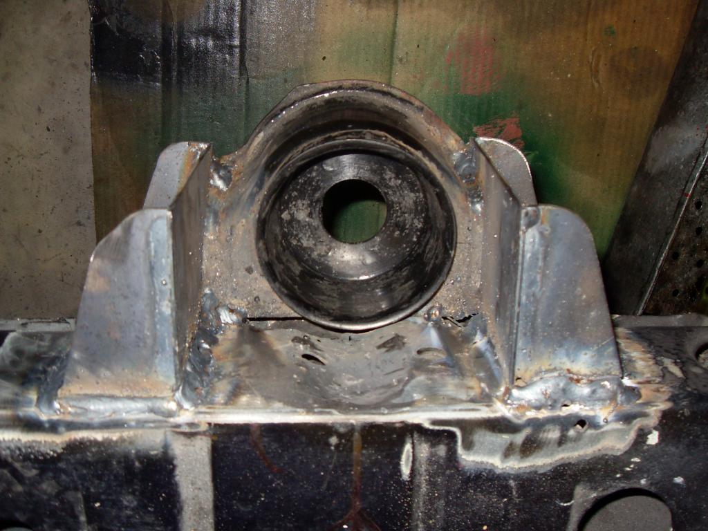

Von Epytec habe ich auch schon diverse Teile gekauft, wobei ich von den Motorhaltern nicht so begeistert bin... Das Getriebelager Fahrerseitig ist perfekt. Das hab ich auch genutzt, aber nur zum ausrichten. Tip von mir.. behalte den Träger vom Motorlager vorne.. Nimm den Halter von Epytec, kürz den Träger das nur der Topf überbleibt und schweiß die beiden logisch zusammen... So hast du eine größere Auflagefläche um ihm am Rocco Frontträger anzuschweißen!
Und du hast durch den Topf den Originalhalter fürs Gummilager.
Du siehst es auf dem letzten Bild der Epytecseite selbst ganz gut.. Die Auflagefläche ist minimal... Durch die Bewegung des Motors und den Vibrationen wird es dort sosnt früher oder später zu Rissen kommen, bzw. kann sich das Blech rausbiegen und der Motor hängt vorne runter... "Bad Case"
Wenn das während der Fahrt passiert ist denkbar schlecht... da die hinteren Anbauteile dann hochgedrückt werden und schlimmstenfalls auf die Lenkung drücken... "Badest case!!"

Nein ich meine nicht den an der Klima. Da ich Climatronic habe musste ich mir da soweiso was anderes einfallen lassen.. Wenn du den Halter für die Klima nutzt achtet darauf den Fronträger unter dem Blechkleid zu verstärken, da nur beim Originalhalter vorne beim Scirocco die Verstärkungsbleche an den Verschraubungspunkten drin sind... Das reine Frontblech verbiegt sich sonst...
Meine also den normalen Träger beim Golf, Passat oder Corrado.. Eigentlich egal und die sind auch für 5 Euro aufm Schrottplatz zu bekommen.
