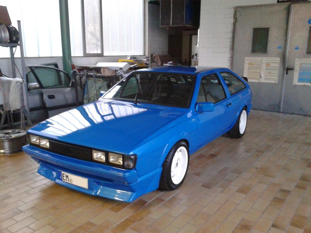

Zeich doch mal, würde gerne mal sehen wie das ausschaut.d.e. hat geschrieben:Halo Nordrocco,
Ich fahre genau die Kombination. ATS CUP 7x15, vorne ET 28, hinten ET 20.
Ich hatte eine Komplettabnahme da ich ja nen größeren Umbau hatte... Die Felgen waren ohne Probleme und Widersprüche sofort eingetragen.
Gruß David

Schau mal unter meinem Profil. Da sind zwei Bilder vom Rocco drin. Einmal mit weiß gepulverten Winter-Felgen und einmal mit den normalen ATSNordrocco hat geschrieben:Zeich doch mal, würde gerne mal sehen wie das ausschaut.
