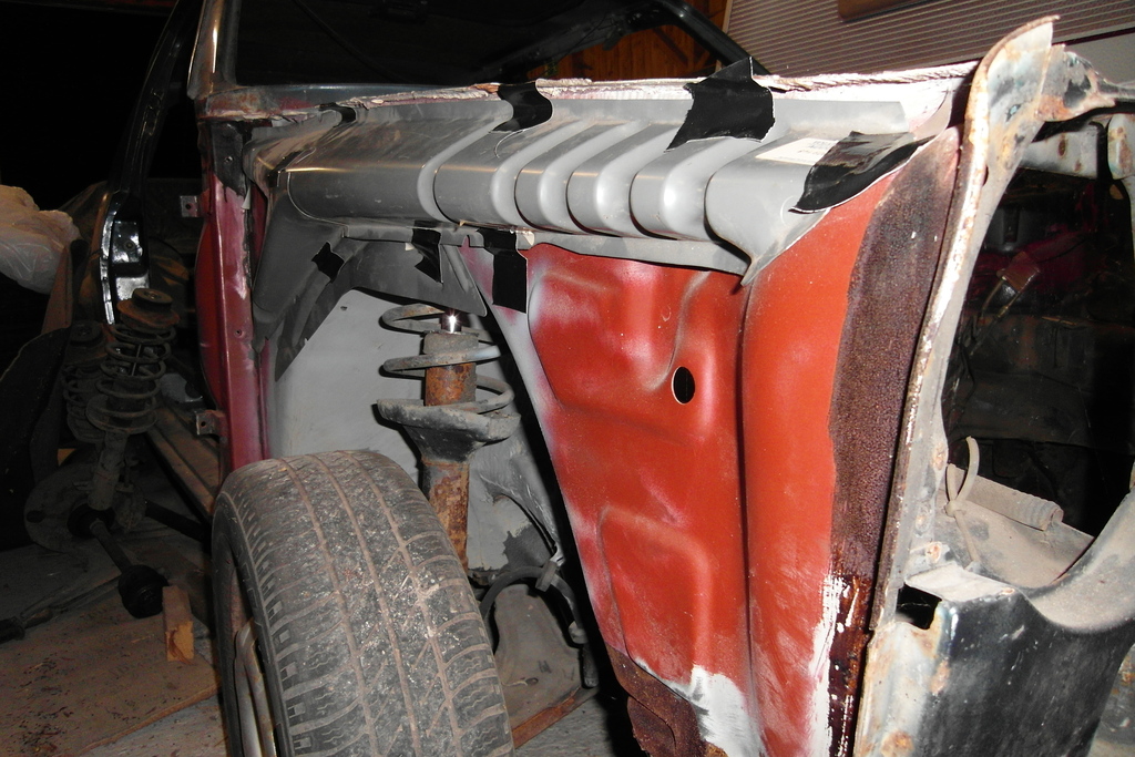

da ich derzeit mal wieder am Rocco bastele und hier einige, durchaus größere Veränderungen vornehme, stellt sich derzeit auch die Frage nach einer sinnigen Versteifung des Vorderwagens. Nun habe ich schon zahlreiche Ideen und Umsetzungen bezüglich Verstrebungen und dergleichen gesehen und bin derzeit auch schon selbst an einer Lösung dran. Aber mir stellt sich doch noch eine Frage und vlt kann mir hier jemand einen guten Tip geben.
Wie wir alle wissen, sind die Y-Bleche von VW plus das Drumherum leider schon seit ewigen Zeiten nicht lieferbar. Ersatzweise Lösung heißt meistens, dass ein Vierkantprofil (zwischen 30x30x2 und 50x50x2-3) verwendet wird, welches in entsprechend verschweißter Position eine ähnliche Funktion einnimmt, wie die Y-Streben.
Hier ein paar Beispiele aus dem Netz:

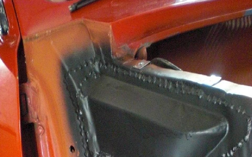

Orginal Y-Blech, was es leider NICHT mehr gibt: Hier eine Lösung, ich habs mal von Günter geklaut: Hoffe es ist ok Günter(Scirocco 1979)?
Worauf will ich nun hinaus? Mir gefallen die Lösungen mit 4Kant Stahlrohr nicht wirklich, da diese 4 Kantrohre nicht richtig am Innenkotflügel anliegen oder man Stückeln und Einschnippeln müßte, um ein Anliegen zu gewährleisten. Daher denke ich über eine "elegantere" Variante nach. Ich habe im Opelforum sowas gesehen, nicht schön, aber vlt von der Idee her umsetzbar: Also nun meine Nachfrage an euch: Hat schon mal jemand hier im Forum sowas von der Idee her umgesetzt? Vlt selbst Bleche als Ersatz für die Y-Bleche abgekantet und an die Karosse angepasst? Ich denke hierbei an eine Art Hutformblech, das an den Innenkonturen anliegen sollte - soweit möglich und sich mindestens von der A-Säule bis vor den Dom, idealerweise sogar bis ganz nach vorne erstreckt.
Hat derjenige vlt ein paar Bilder für mich?
Danke.
Alternativ würde ich das Ganze aus verzinktem 50x50x2 Vierkantstahl schweißen wollen, die originalen Y-Bleche sind dabei aber noch breiter, ich schätze, irgendwas um die 80-100mm im Maximum.

Und so in der Art wird bei mir derzeit auch gerade die erste neue Verstrebung verschweißt:
http://www.classic-dynamics.de/wp-conte ... CN5299.jpg
Ich verlinke das mal nur, nicht dass es Ärger gibt.

Habe da jetzt Kontakt zu Epytec aufgenommen, der Chef da ist sehr interessiert, was dafür zu finden. mal sehen, was geht. Übrigens ist die 4kant Lösung nicht sooo schlecht, wenn man es wie Günter macht, sprich nur bis zu den Domen. Sie Knautachzone bleibt so erhalten.

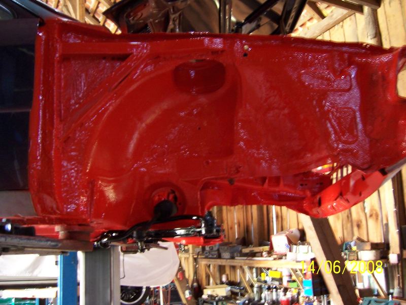

es gibt oder gab von Audi auch Verstärkungsbleche, die wohl beim Audi 100 und beim Audi80B1, beim Audi Cabrio und wohl in anderer Form auch beim Audi 80 Quattro verbaut wurden. Leider finde ich die Einzelteile nicht. Der Ersatzplan wäre das Abnehmen der Form der Außenseite der Innenkotflügel mittels Schablone und das Abkanten von, naja, sagen wir mal 1,5mm Blech (die Seitenwand besteht aus 0,75mm Blech, habs nachgemessen) auf einer Länge von ca 50cm ab A-Säule. Die Form wäre dann ein Hutprofil, welches sich an den Innenkotflügel anlegt und Maße von 60-70mm nach außen hin und vlt 40-60 in der Höhe haben könnte.
Der Schwachpunkt, der dann folgt ist die A-Säule. Dort knicken wohl viele, nicht weiter versteifte Karossen auf Golf 1 Basis unter Last ein.
Ich verwendet derzeit verschiedene Arten von 4Kant Profilen. Eine Zelle, die auch als solche zu sehen ist, will ich an und für sich nicht haben. Daher wird es erstmal vermutlich auch Versteifungen im Schwellerbereich, wie beim Bieber Cabrioumbau (80x40x3mm zwischen A-Säule und Radkasten hinten, sowie zwischen den Streben vor der Rücksitzbank) und ein paar andere Sachen hinauslaufen. Schau Dir mal den Link von Classic-dynamics aus dem ersten Beitrag an. Dort sieht man schon ein paar nette Sachen. Ich setze derzeit gerade die Verstrebung im Motorraum um, wie dort zu sehen, allerdings aus 4 Kantprofil in 25x25. Viel Last muß das dort, dank weiterer Verstrebungen ja nicht aufnehmen.
Weiterhin werde ich zumindest die Verstrebung unter dem entfernten Reserveradkasten übernehmen und vlt auch den Fia-Renntank (ATL Sicherheitstank, 80L). Rücksitzbank hab ich eh schon seit 15 Jahren nicht mehr im Wagen.
Die meiste Arbeit macht das Entfernen des serienmäßigen Gummischaums am Unterboden und im vorderen Wagenbereich. Gleichzeitig werden alle Stoßfugen im Vorderwagenbereich nachgeschweißt. Damit bin ich soweit durch. Vom Prinzip her, wie bei dem orangenen 1er von dem Uwe Erdtmann. Bilder reiche ich gelegentlich mal nach. Ist eigentlich auch derzeit nicht soooo wichtig, wie es ausschaut.
