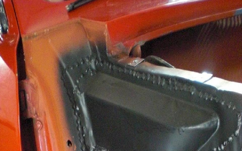

Orginal Y-Blech, was es leider NICHT mehr gibt:

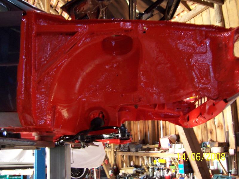

Hier eine Lösung, ich habs mal von Günter geklaut:
Hoffe es ist ok Günter(Scirocco 1979)?

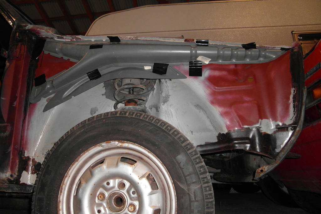

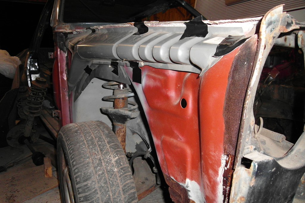

Worauf will ich nun hinaus? Mir gefallen die Lösungen mit 4Kant Stahlrohr nicht wirklich, da diese 4 Kantrohre nicht richtig am Innenkotflügel anliegen oder man Stückeln und Einschnippeln müßte, um ein Anliegen zu gewährleisten. Daher denke ich über eine "elegantere" Variante nach. Ich habe im Opelforum sowas gesehen, nicht schön, aber vlt von der Idee her umsetzbar:
Also nun meine Nachfrage an euch: Hat schon mal jemand hier im Forum sowas von der Idee her umgesetzt? Vlt selbst Bleche als Ersatz für die Y-Bleche abgekantet und an die Karosse angepasst? Ich denke hierbei an eine Art Hutformblech, das an den Innenkonturen anliegen sollte - soweit möglich und sich mindestens von der A-Säule bis vor den Dom, idealerweise sogar bis ganz nach vorne erstreckt.
