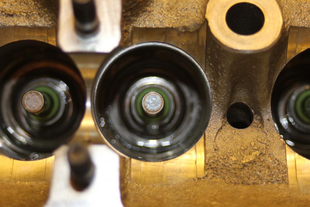

natürlich würde ich auch die Ventile neu einschleifen!
Wenn man da eh schon bei ist sollte man auf jeden Fall das Tragbild der Ventilsitze kontrollieren.(Feinschleifpaste)
Damit entfernt man auch gleich Verbrennungsrückstände und sonstigen Dreck der für undichte Ventile sorgt.
ein bischen "Ahnung" davon wäre von Vorteil.
Wenn man keine Ahnung hat empfehle ich das Lesen von Fachliteratur zum Thema Motoreninstandsetzung.
Die Ventile sollten aber nicht zuviel Spiel in der Führung haben,sonst müssen die Ventilführungen auch gewechselt werden(Fachwerkstatt),kommt wohl ganz auf die Laufleistung an.

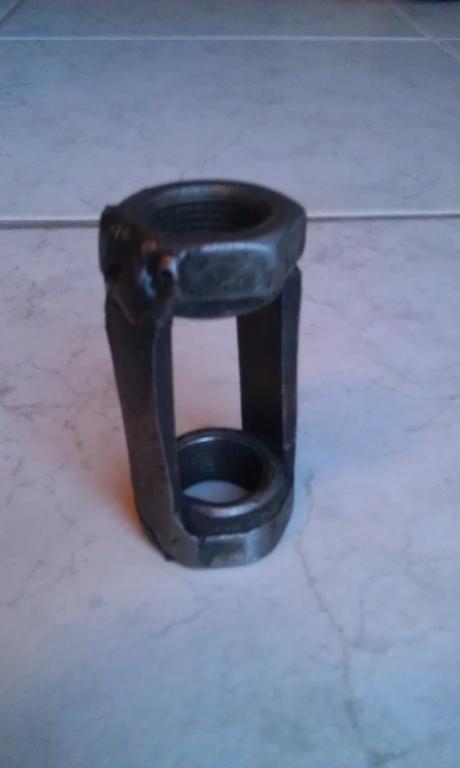

Zum Runterdrücken der Ventilfedern kann man auch eine Schraubzwinge und so ein selbstgebautes Werkzeug benutzen!
Bild Werkzeug Gruss Boo

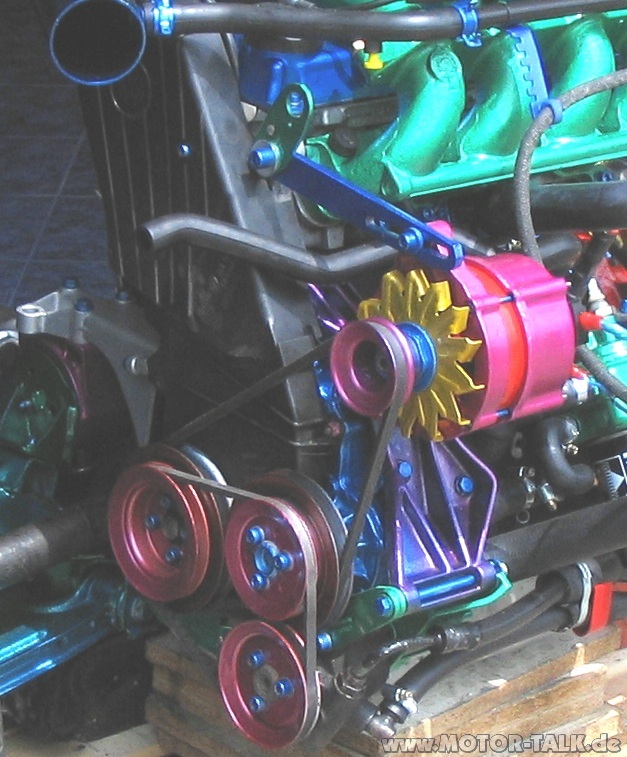

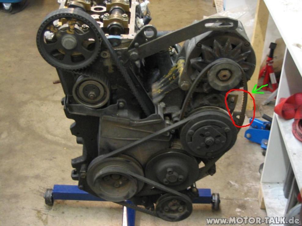

Und die Klima Version.
Gruß Michael

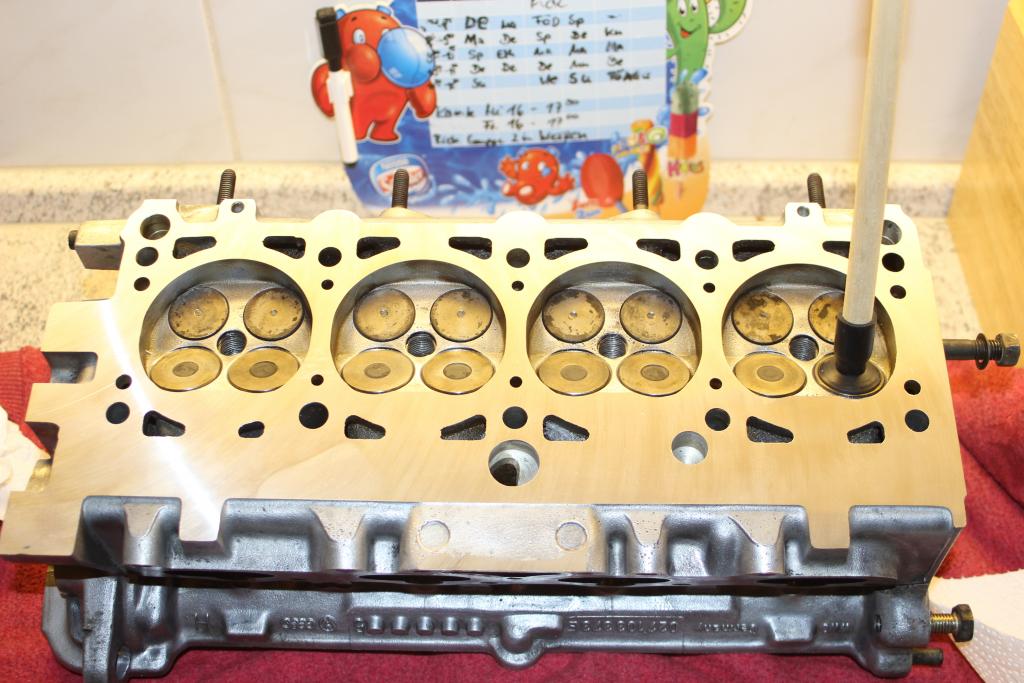

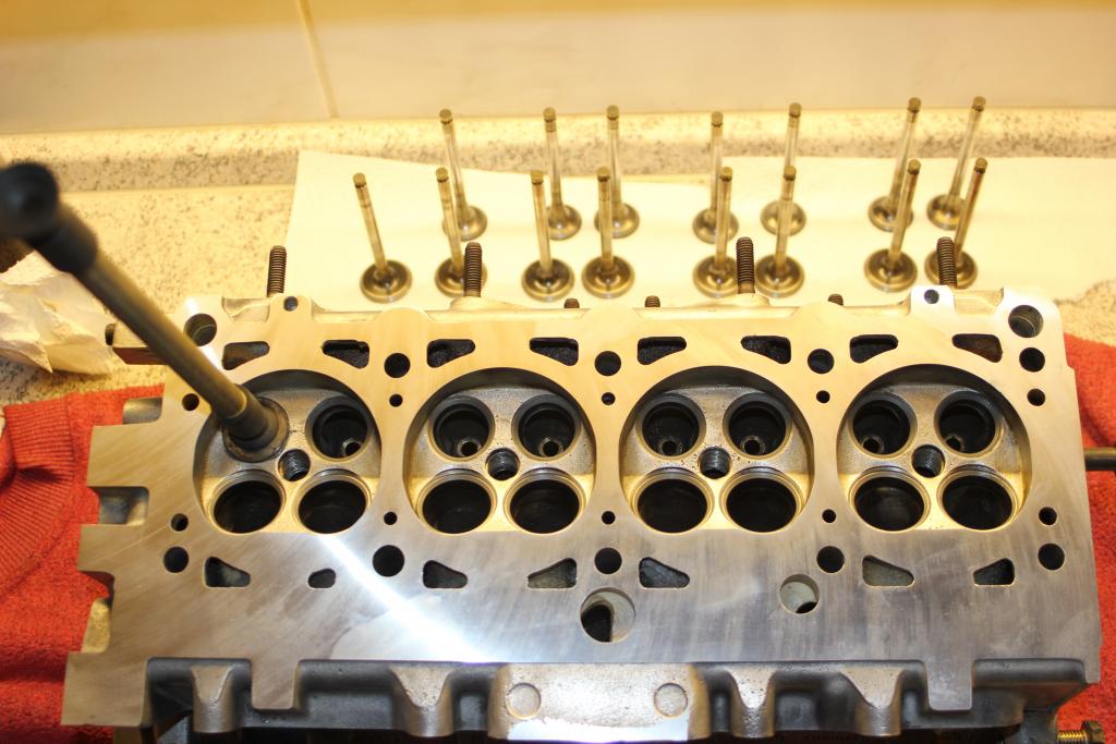

Ventile nicht drin lassen. Alle genau markieren wo sie drin waren. Alles reinigen, Ventile einschleifen mit Schleifpaste und Ventilhalter. Kostet ca. 10 EUR. Ventilschaftdichtungen wechseln. Ich habe meinen Kopf mit allen Tellern und Federn zusammengebaut und weggeschaft zum Keile montieren, das hat 20 EUR gekostet. So sollte das dann aussehen.

...die Keile kannst du bei heruntergedrücktem Ventilfederteller mit einem kleinen Magnetschraubenzieher einfädeln und mit etwas Schmierfett am Ventil "ankleben".dann die Schraubzwinge langsam lösen bis der Ventilfederteller die Keile wieder stramm festhält...das ganze mal 16
