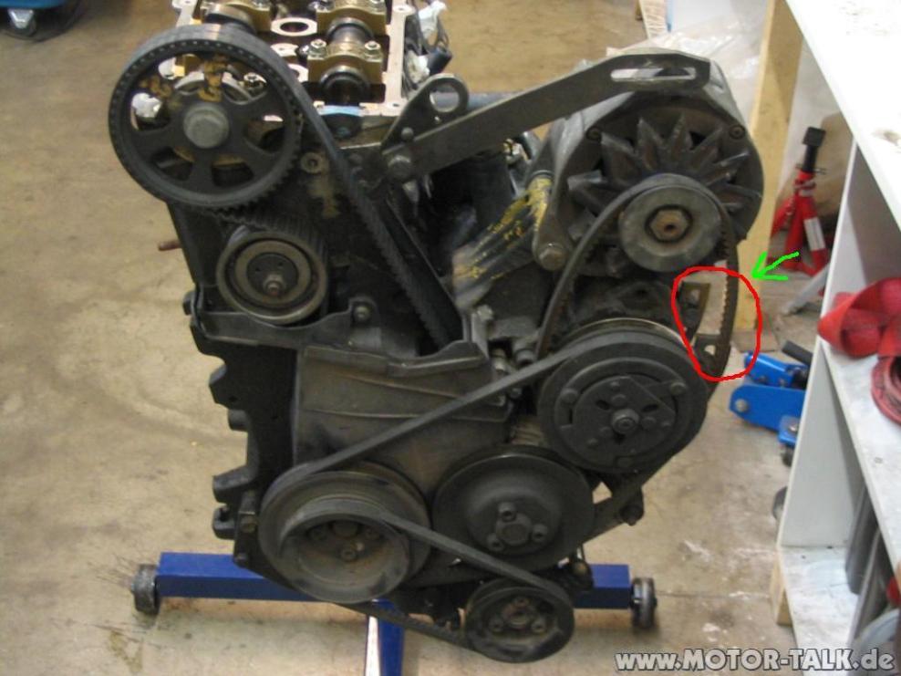

Hier solltest du das erkennen können.
Und die Klima Version.

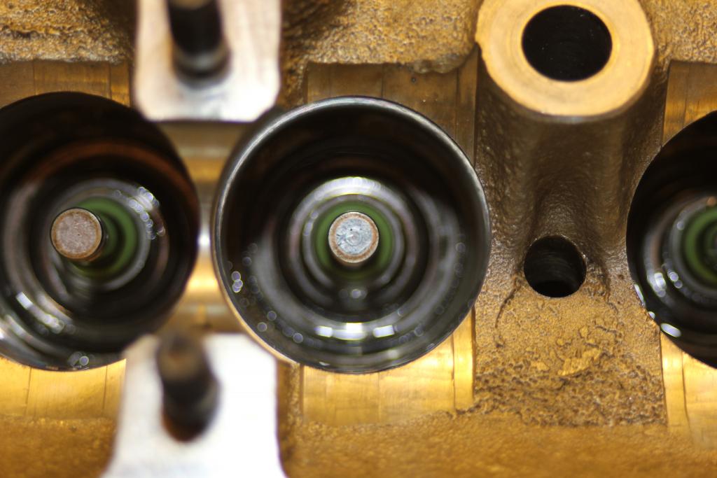

Ventile nicht drin lassen. Alle genau markieren wo sie drin waren. Alles reinigen, Ventile einschleifen mit Schleifpaste und Ventilhalter. Kostet ca. 10 EUR. Ventilschaftdichtungen wechseln. Ich habe meinen Kopf mit allen Tellern und Federn zusammengebaut und weggeschaft zum Keile montieren, das hat 20 EUR gekostet. So sollte das dann aussehen.
