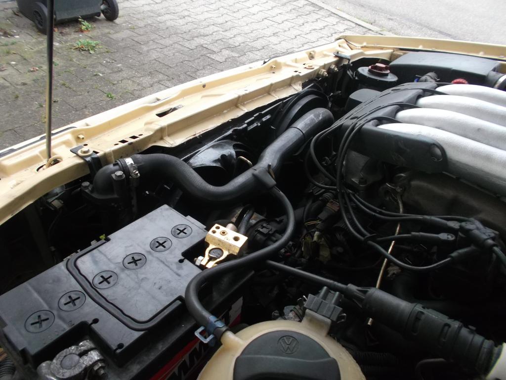

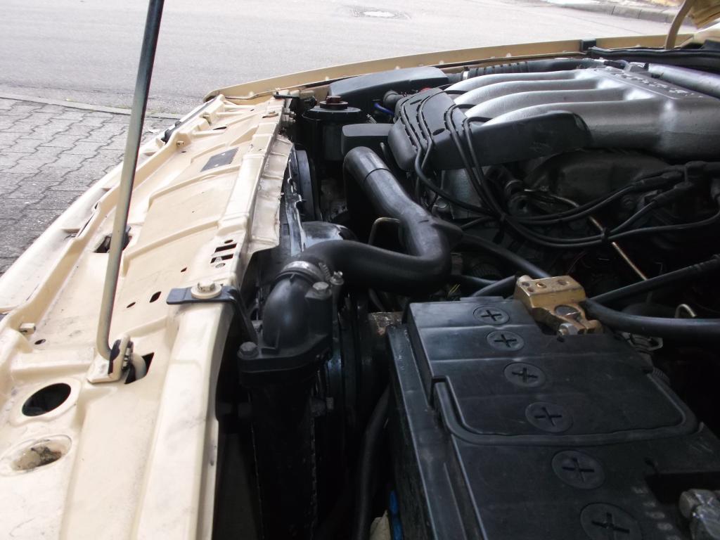

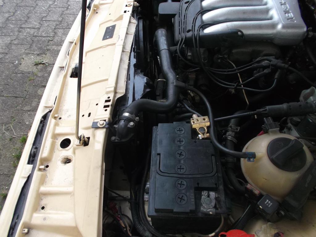

Ich habe bei meinen 16Vs den Kühler vom Toledo mit ABF Motor verbaut. Der passt Optimal rein und hat die Anschlüsse bei der Batterie.
Da der Kühler schräg drin sitzt muss aber der rechte Halter etwas angepasst werden.

Mit dem Flansch gibts keine Probleme. Ich hatte ja mittlerweile alle Varianten von ABF Kühlern in der Hand. Die von Ibiza, Cordoba und Passat waren zu hoch. Nur der Vom Toledo hat die selbe Bauhöhe wie der 16V.
Im GTI fahre ich das jetzt schon knapp 2Jahre mit Batterie an Originalstelle. Ist zwar knapp, geht aber.
