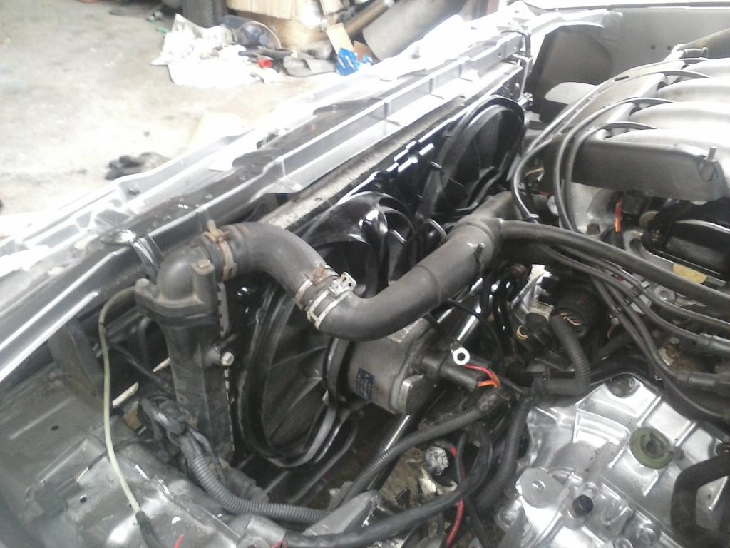

werde evtl den G60 Kühler im Rocco verbauen, den der die Anschlüsse bei der Batterie hat und einen davon nach oben weg
der Kühler hat den Vorteil das bei Lima/Klima nicht noch Schlauchzeug rumhängt
original passt das aber nicht, der normale Rohrbogen ist zu hoch, steht an der Haube an, will mir da was aus Edelstahl bauen, bei Interesse anderer bauen lassen

Ibiza hatte den auch, dann muss halt die Batterie weg, insgesamt gibt´s meines Wissens die Möglichkeiten mit 675er Netzmaß:
normal: Beifahrer nach hinten, wie Jh
16v Klima: Beifahrer unten nach hinten, oben zur Seite
Ibiza Cupra original: Fahrerseite nach hinten
umgedrehter mir geraden Anschlüssen: Fahrerseite nach vorne
und den G60: Fahrerseite unten nach hinten, oben nach oben und mit Flansch zur Mitte
bei mir gingen nur die letzten 2, hab keinen Platz mehr rechts mit Klima/Lima im ABF (Lima rutscht weiter runter wie beim PL)

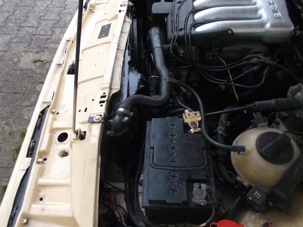

Ich habe bei meinen 16Vs den Kühler vom Toledo mit ABF Motor verbaut. Der passt Optimal rein und hat die Anschlüsse bei der Batterie.
Da der Kühler schräg drin sitzt muss aber der rechte Halter etwas angepasst werden.

@ Maggus, das isser ja eh, und keine Probleme mit dem Flansch wie´s aussieht
schön langsam glaub ich es gab verschiedene Motorhauben, bei´m ABF war´s auch schon so ein Thema (geht nicht rein/geht schon rein)
hab schon gelesen das der Kühler nicht reingeht weil der Flansch ansteht :gruebel:
wenn man nicht alles selbst probiert...

Mit dem Flansch gibts keine Probleme. Ich hatte ja mittlerweile alle Varianten von ABF Kühlern in der Hand. Die von Ibiza, Cordoba und Passat waren zu hoch. Nur der Vom Toledo hat die selbe Bauhöhe wie der 16V.
Im GTI fahre ich das jetzt schon knapp 2Jahre mit Batterie an Originalstelle. Ist zwar knapp, geht aber.
