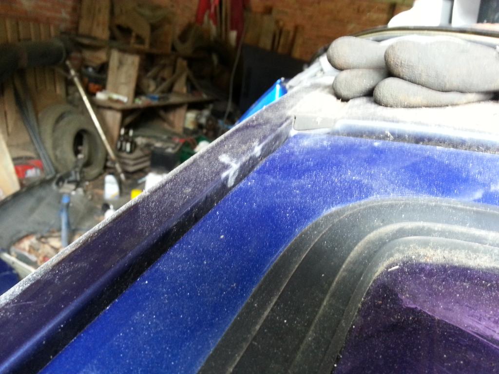

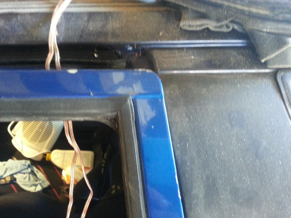

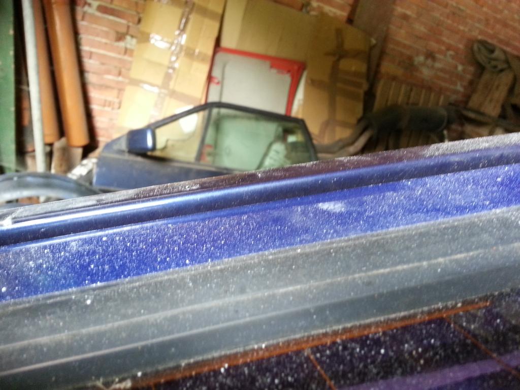

Ich habe bei meinen Scirocco die Türen und Heckklappe gewechselt .Nun habe ich das Problem bei der einen Tür die ich bisher gewechselt habe ziemlich runter hängt es ist aber kein spiel in den Schanieren wie kann ich das einstellen? .

Die Heckklappe kannst du an den Befestigungsschrauben von innen einstellen. Die Türen müssen durch Drücken und Hebeln in form gebracht werden.

Für die Türen hat jeder bessere Karosseriebauer einen Hebel, der wird gleichzeitig in die Schloßfalle und den Bolzen in der B-Säule eingehängt und dann rohe Gewalt, ist aber schon einiges bei dir zu drücken.

Ich habe gehört, dass das Einstellen des Spiels der Tür oft schon mit einem Wagenhaber und passendem Holz zum unterlegen geschehen ist ;)) Wichtig ist nur, dass man sich bewusst ist, wie weit und in welche Richtung man genau drückt, sonst wird das Blech nach mehrmaligem hin und her drücken Müde und das Spielchen mit der runterhängenden Tür geht von vorne los.

Die alte Tür saß perfekt .Sind die Türen denn nicht alle gleich?Oder kann es auch an denn Schanieren liegen weil das ist ja schon sehr viel.

Nö, die Rohbautoleranzen sind schon erheblich gewesen damals. Es ist wirklich so, dass du deine Tür mit roher Gewalt hochziehen musst bis sie passt.

Mir wurde gesagt, dass wen man ein Auto an der Tür (mit offenem Fenster) anschiebt, dass sich die Tür dadurch auch verziehen kann...

Alternative sind Einstellplättchen. Macht VW zwar ab Werk nicht, aber BMW-Türen werden so angepasst, sprich Metallbleche in 0,5 mm Schritten werden bei den Scharnieren unter gelegt. Ist vlt. die schonendere Methode. Versuch mach kluch...DocDulittel hat geschrieben: dass du deine Tür mit roher Gewalt hochziehen musst bis sie passt.
