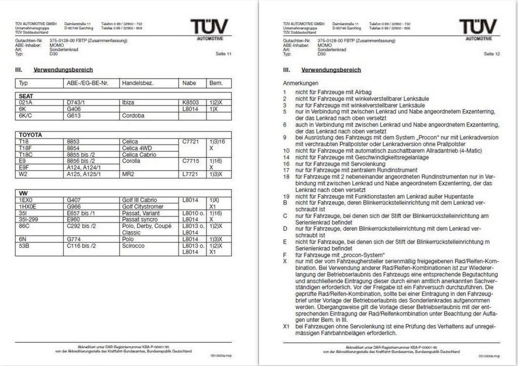

Eigentlich sind die relativ gleich ABER !!!!!
In der ABE vom Lenkrad steht genau drin Welche Nabe genommen werden muss .
Also würde bei MOMO nur eine MOMO Nabe für Scirocco 53b stehen auch wenn eine Andere passen würde .
Hier ein Beispiel
Hier ein Beispiel

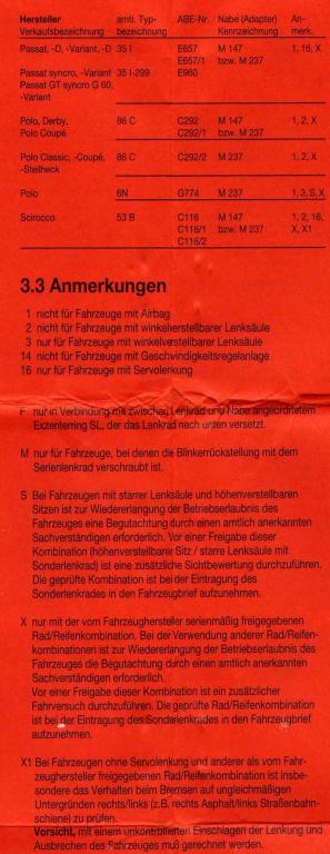

AW: Momo Team im Scirocco 2 > Bj. 8.88
So steht´s in meiner ABE

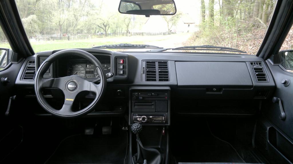

Und so sieht´s im Auto aus
Ich sehe den oberen Bereich des Tacho´s nicht mehr ganz. Ich bin aber auch 1,93 groß
Solange alles zugelassen ist geht mir das aber am Arsch vorbei...
