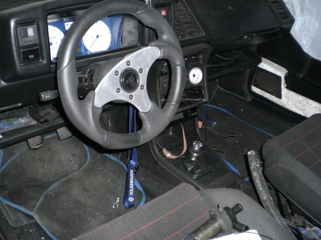

Hier hab ich mal ein Bild von meinem 32 er Reid mit ABE
Der Dateianhang CIMG3428.jpg existiert nicht mehr.
Liegt gut in der Hand . Der einzige Nachteil ist aber das die Nabe Asymmetrisch sitzt. Man sieht zwar die Instrumente ganz gut.
Aber vom lenken fühlt sich das an wie wenn das Lenkrad eiert . ( Frohe Ostern )
Wann gewöhnt sich aber dran . :zwinker:
