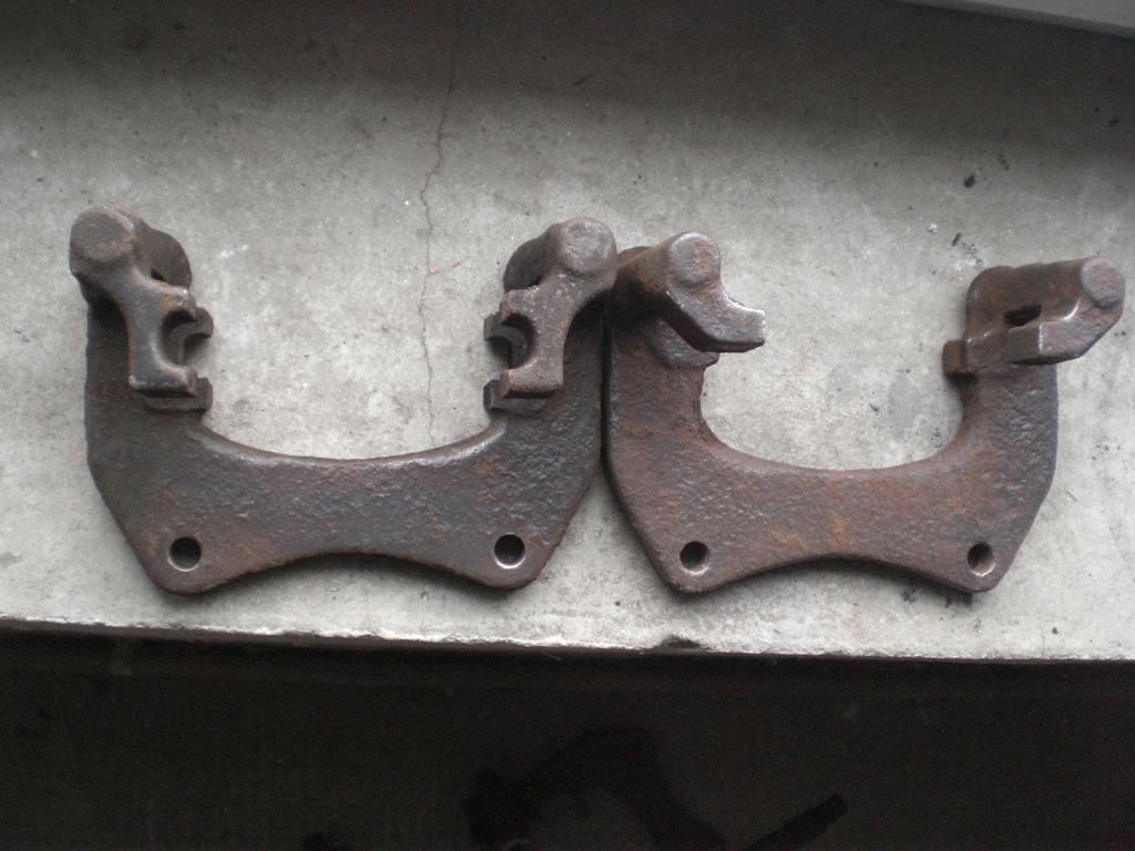

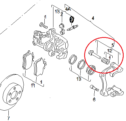

Ich würd spontan auf die Führung der Sattelhalter tippen...
bau mal die Sattelhalter aus, reinige die Führungsstifte und mach Kupferpaste drauf,
evtl sind die trocken !
Gruß Macho
