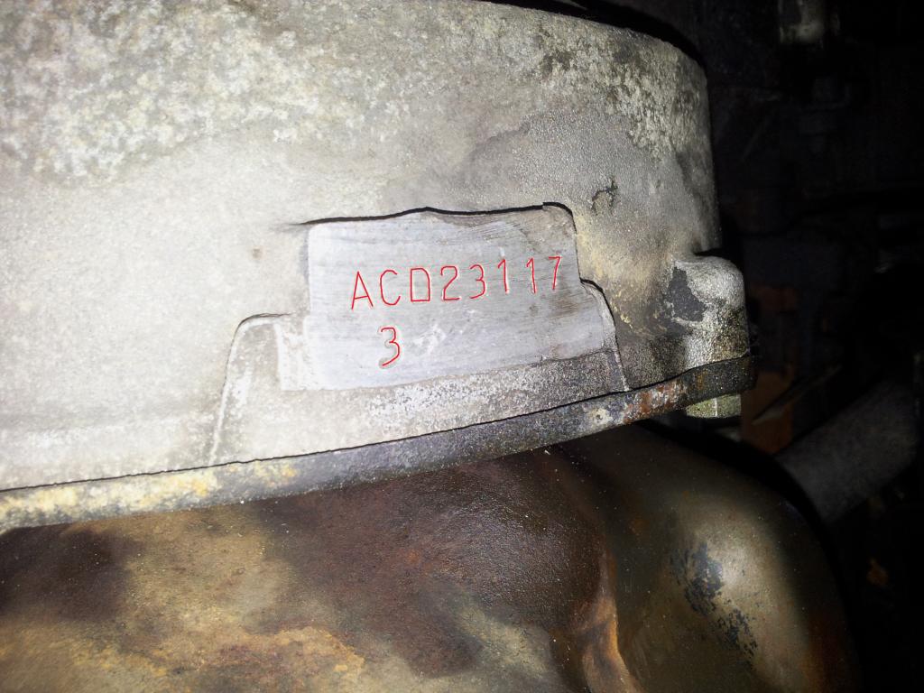

benötige die Manschette und die Dichtung am Getriebe (Markierung)
Kann mir wer sagen wo ich die herkriege - oder mir direkt einen Link senden?

Bei der linken Dichtung handelt es sich um den Simmering/Wellendichtring der Antriebswelle.
Bekommst du als Reperatursatz zB hier: http://www.kfzteile24.de/index.cgi?rm=s ... 238,100239
Das Rechte Gummi ist die Achsmanschette getriebeseitig.
Die gibts ebenfalls in dem Shop: http://www.kfzteile24.de/index.cgi?rm=s ... 0,1,100014
Musst allerdings den Durchmesser deiner Antriebswelle messen/wissen.
Habe meine kürzlich erneuert. Bei den SKF-Ersatzteilen sind die Schrauben dabei.
