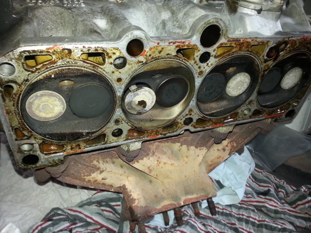

Als erstes nimmst du den Kopf runter ( die Idee hattest du ja auch schon). Egal was dann zum vorschein kommt :erschrecken: , Blöcke und Köpfe gibt es zu günstigen Preisen hier oder in der Bucht.
Zusammen schaffen wir das schon :-) :-), kann ja nicht sein das der Feuerstuhl der Oma nicht wieder auf die Strasse kommt. :geil:

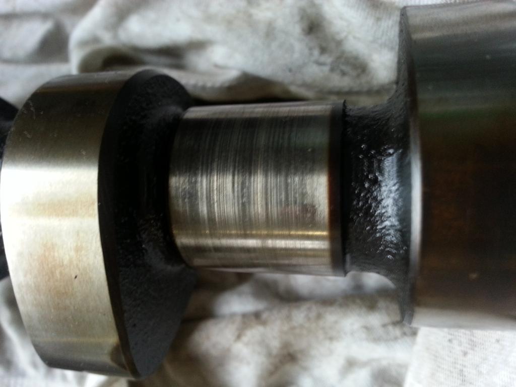

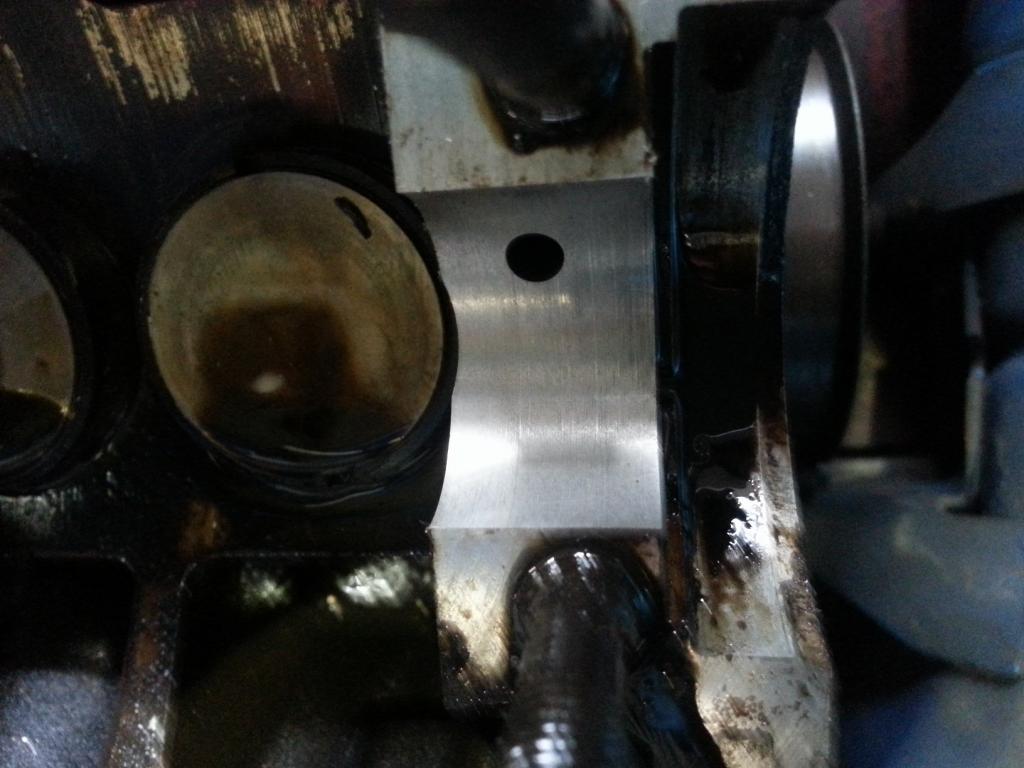

Wenn die Nocke schon fest ist,dann schau die auch die Kurbelwelle an. Die Lager sollten auch schon gefressen haben.
Was nützt Dir das wenn derZ.Kopf wieder i.O. und Du nach ein paar Kilometern merkst, Upps der Klappert aber komisch.
Meine Meinung Motor raus. Zerlegen, und entscheiden ob es sich lohnt zu überholen oder At.
Christian.

Werd ihn morgen mal soweit zerlegen wie es mir möglich ist, also von der Zeit her.
Die Kurbelwellenlagerböcke schraub ich dann einfach mal von unten weg und schau mir die Lager dann mal an.
Werde euch Bilder schicken.

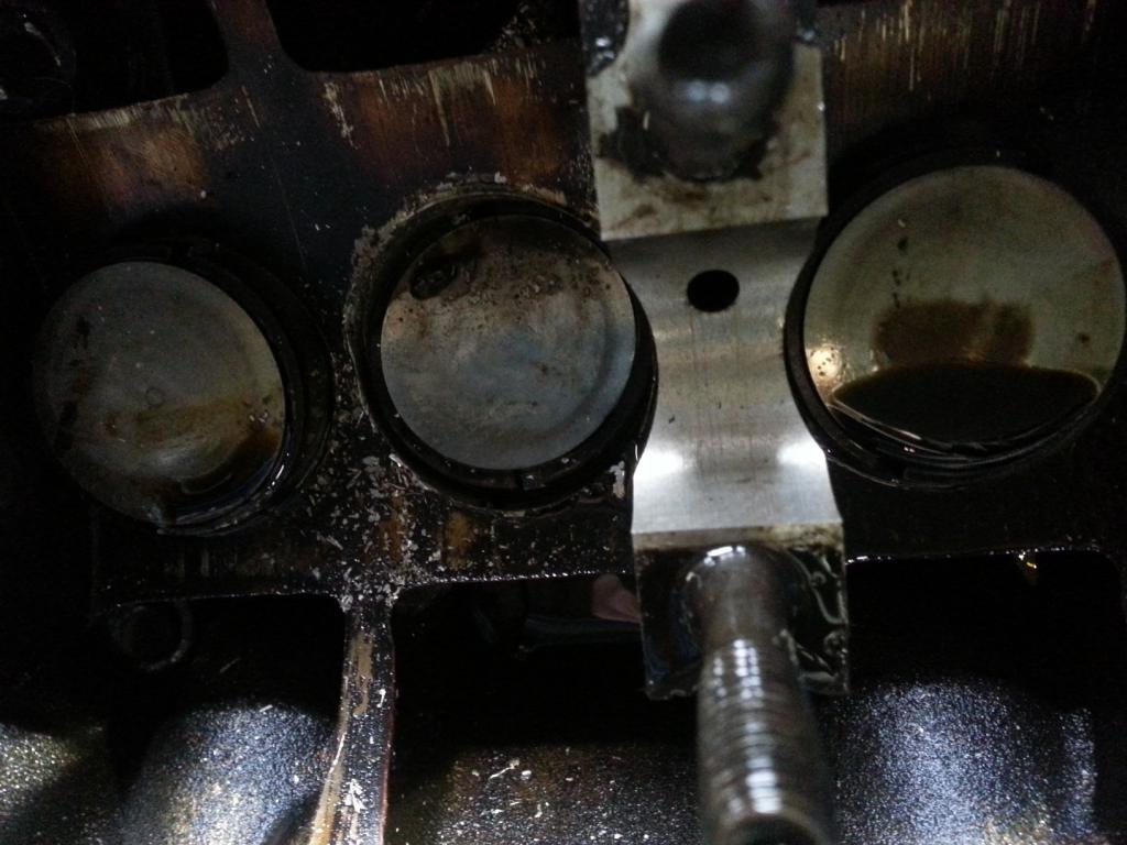

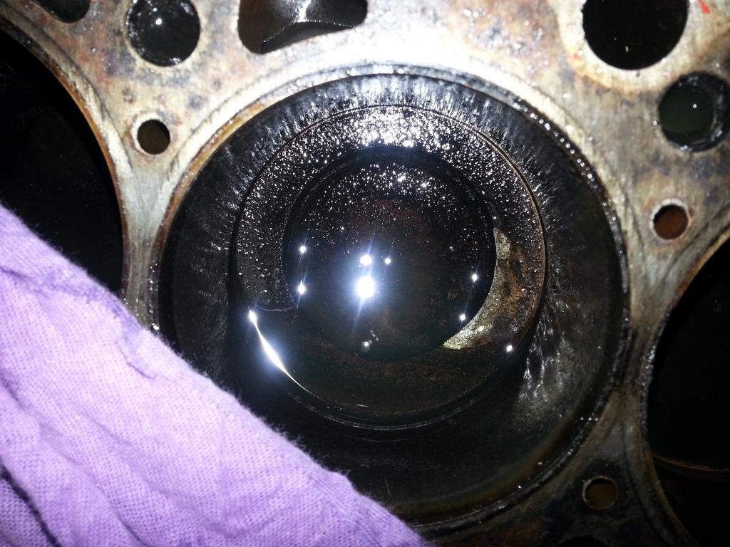

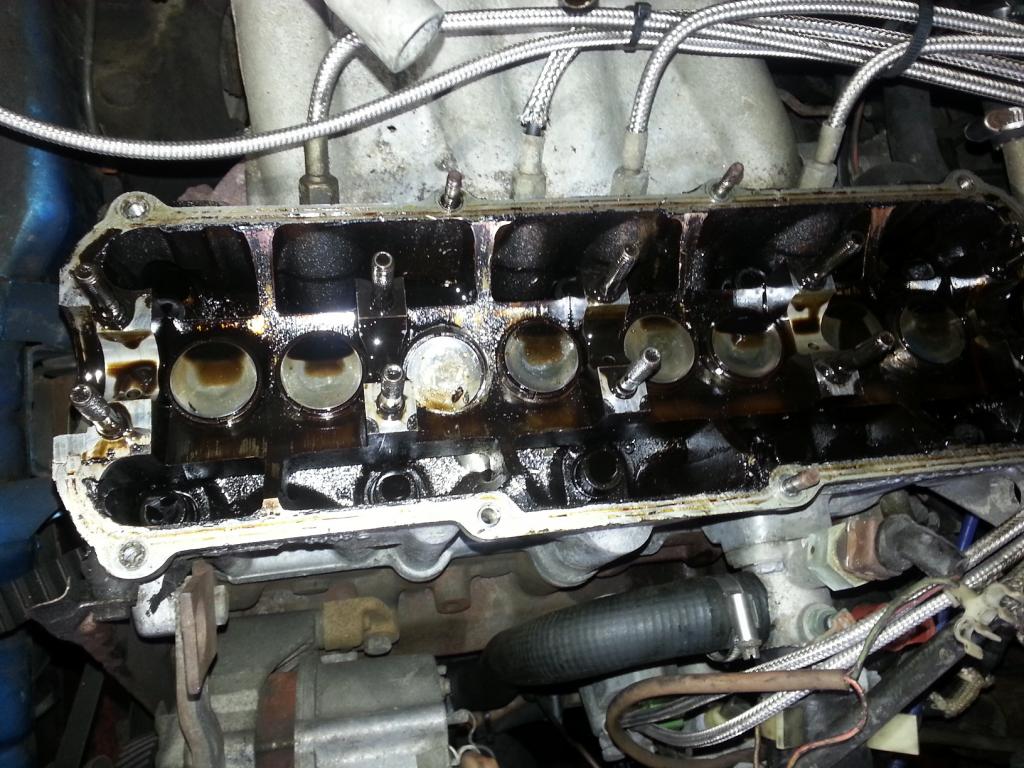

So hab gestern den Kopf abgebaut, aber seht selbst.
Das Auslassventil ist am 2. Zylinder angestossen. Aber nur minimal.
Die Laufbahnen haben zwar Rillen aber find sie nicht sooooo schlimm. Hab nur die schlimmsten fotografiert.
Fakt ist der Kopf hat sich in der Laufbahn des Tassenstössels abeschorren also in meinen Augen Müll.

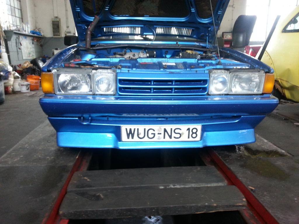

Achja hier noch ein Bild von dem Auto meiner Omi :P steht auf Winterreifen im Sommer hat sie BBS Felgen drauf ;)
Der Dateianhang 20130203_100011.jpg existiert nicht mehr.
