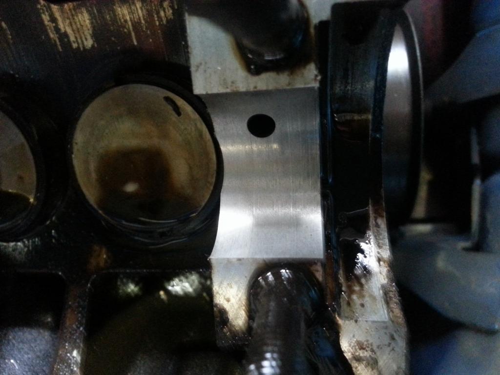

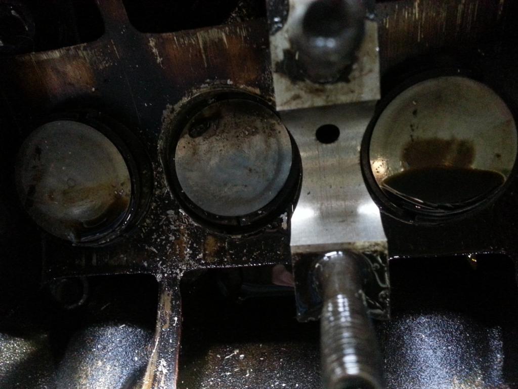

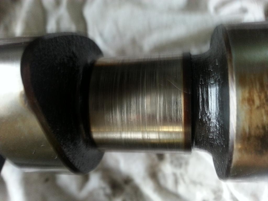

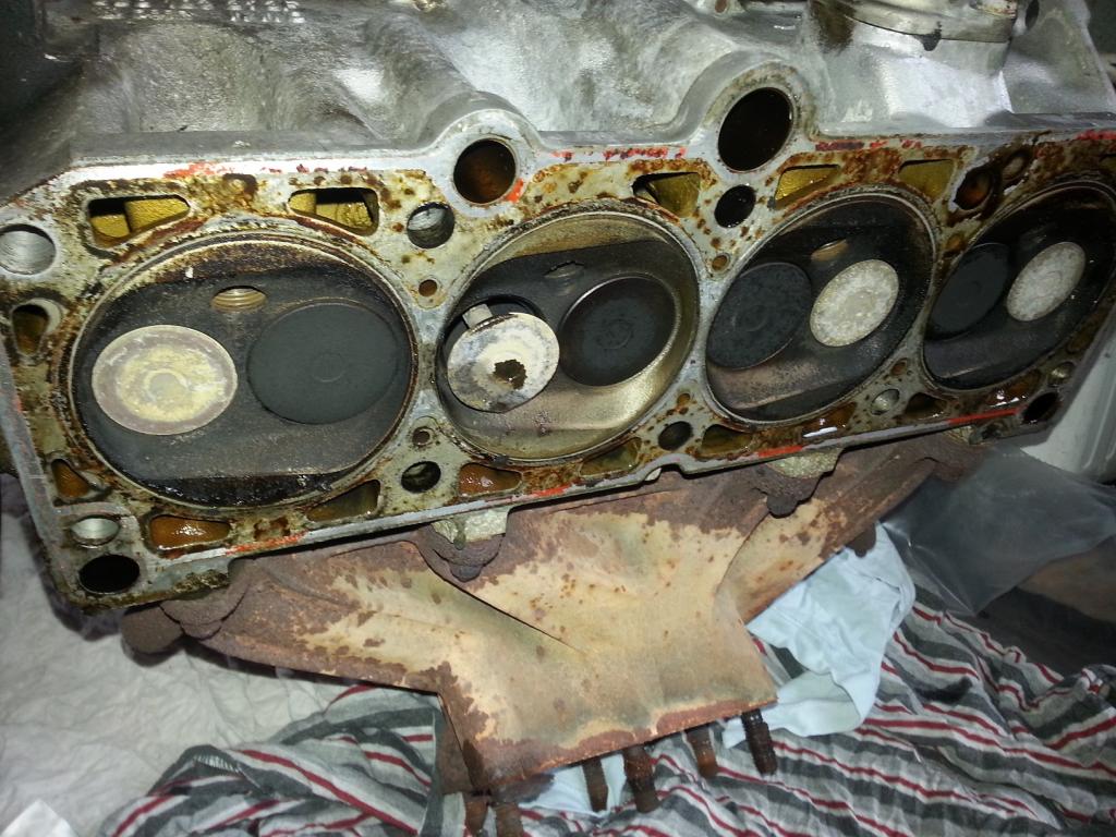

So hab gestern den Kopf abgebaut, aber seht selbst.
Das Auslassventil ist am 2. Zylinder angestossen. Aber nur minimal.
Die Laufbahnen haben zwar Rillen aber find sie nicht sooooo schlimm. Hab nur die schlimmsten fotografiert.
Fakt ist der Kopf hat sich in der Laufbahn des Tassenstössels abeschorren also in meinen Augen Müll.
