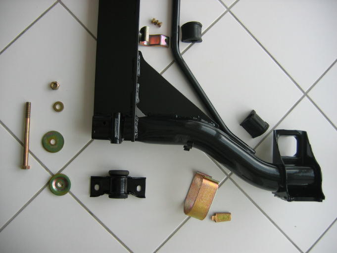

hat jemand zufällig Fotos von der Hinterachse mit Stabilisator?
Wo wird diese befästigt? Gibt es zusätzliche Aufnahmen dafür?

So sieht es aus.
Joost

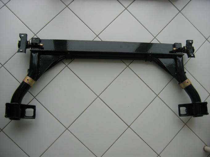

oder so:
Die Achse, hat eigentlich keine speziellen Halter, nur die beiden Löcher für die inneren Haltebügel. Wenn du den Stabi nachrüsten willst, zuerst die beiden Löcher für diese Haltebügel bohren, montieren und dann jeweils am Ende des Stabis die Klemmschelle befestigen.

Danke sehr für die tollen Fotos.
Merkt man den Unterschied? mit oder ohne Stabi?
