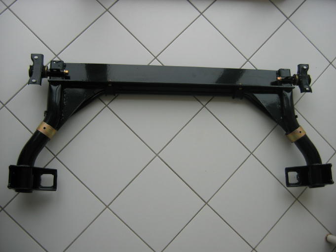

hat jemand zufällig Fotos von der Hinterachse mit Stabilisator?
Wo wird diese befästigt? Gibt es zusätzliche Aufnahmen dafür?

AW: Hinterachse Stabilisator
So sieht es aus.
Joost
Joost
oder so:
Die Achse, hat eigentlich keine speziellen Halter, nur die beiden Löcher für die inneren Haltebügel. Wenn du den Stabi nachrüsten willst, zuerst die beiden Löcher für diese Haltebügel bohren, montieren und dann jeweils am Ende des Stabis die Klemmschelle befestigen.
Gunther
Gunther
Danke sehr für die tollen Fotos.
