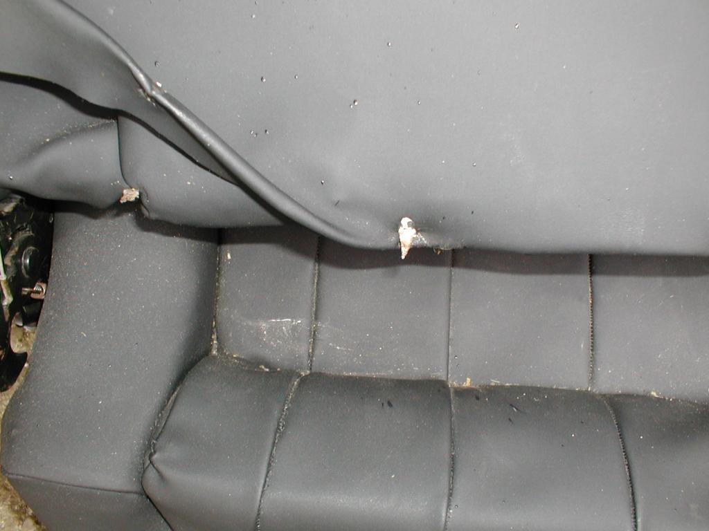

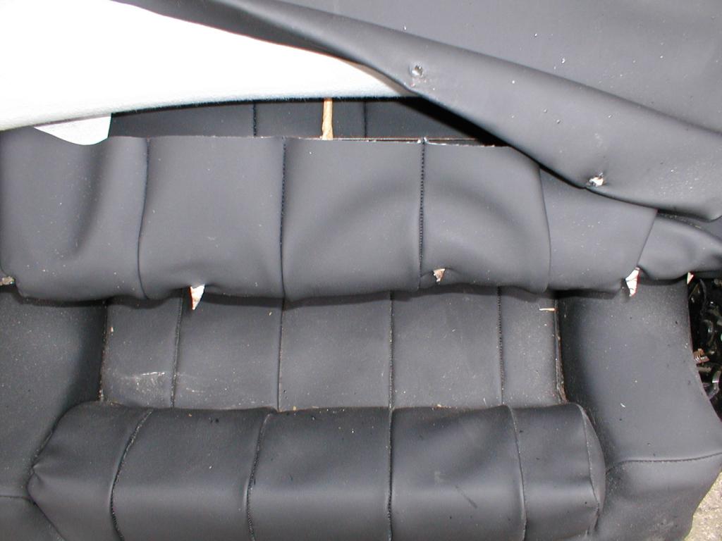

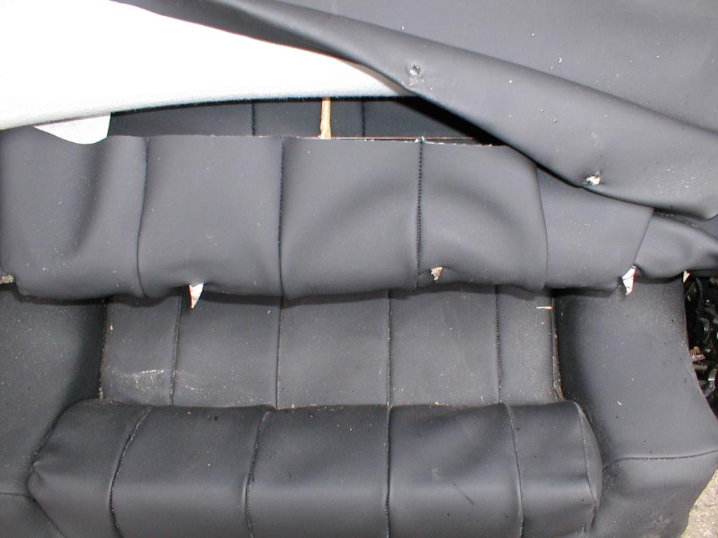

Zunächst die Kunststoff Abdeckungen am Sitz entfernen.
An der Unterkante der Sitzlehne befinden sich Metallspitzen, diese müssen aufgebogen werden.
Am besten mit einem Schlitz Scraubendreher.
Wenn alle Spitzen aufgebogen sind, kann die Unterkante,
(die durch eine eingenähte Metallstange gehalten wird ) vorsichtig über die Spitzen gezogen werden.
Dies funktioniert am besten mit Hilfe einer breiten Zange.
Auch die anderen Bezugslagen über die Spitzen ziehen.

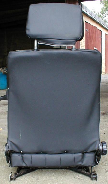

Als nächstes kann die Rückenlehne nach vorne herausgehoben werden.
Hier sieht man nun die Befestigung der beiden Seitenwangen durch Klammern.

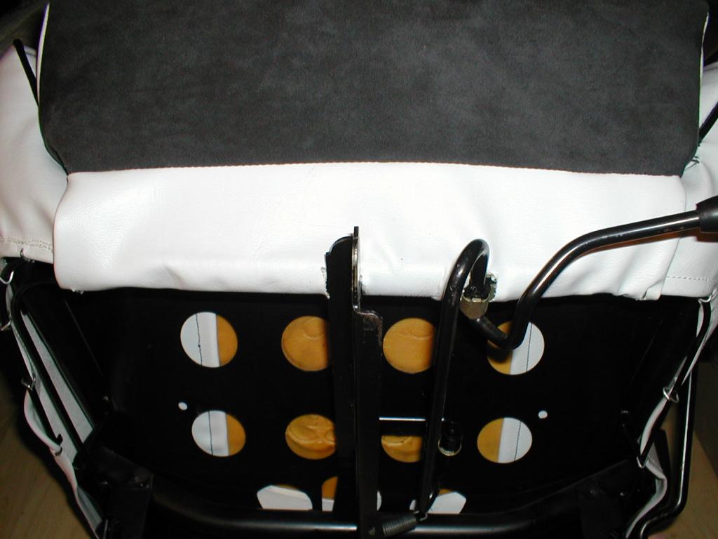

An der oberen Kante unter dem oberen Schaumstoff befindet sich noch die Unterkante des oberen Bezugstückes.
Diese ist ebenfalls mit einer eingenähten Metallstange durch Klammern befestigt.
Diese müssen auch entfernt / aufgehebelt werden.
Erst dann, können im Anschluss die Kunststoffhalter für die Kopfstützen entfernt werden.
Dies funktioniert am besten mit einer Nuss, & einer Ratschen-Verlängerung.
Die Nuss wird von innen auf die 4 Nasen der Kunststoffhalter gesteckt,
und nun kann mit einem Hammer vorsichtig auf die Verlängerung geklopft werden.
Nach 2 vorsichtigen Klopfern, rutschen die Halterungen meist gut raus.

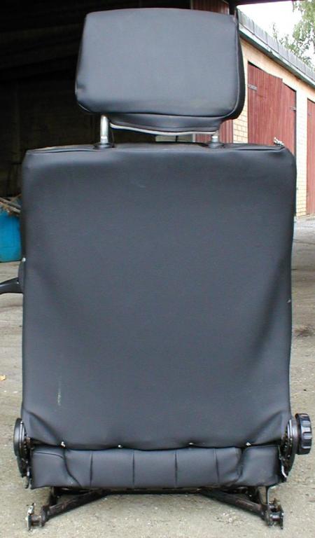

Jetzt kann der Komplette Rücklehnenbezug abgenommen werden.

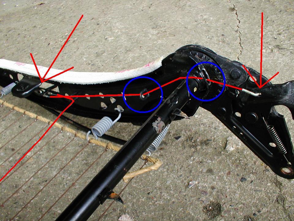

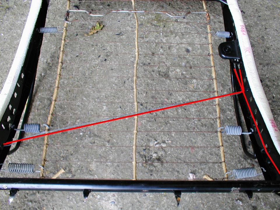

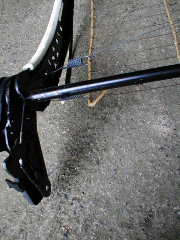

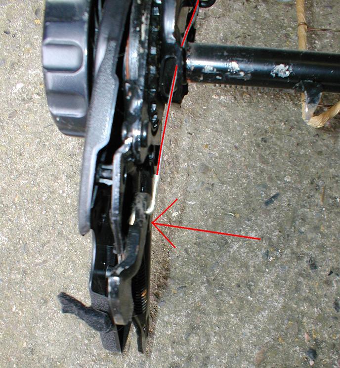

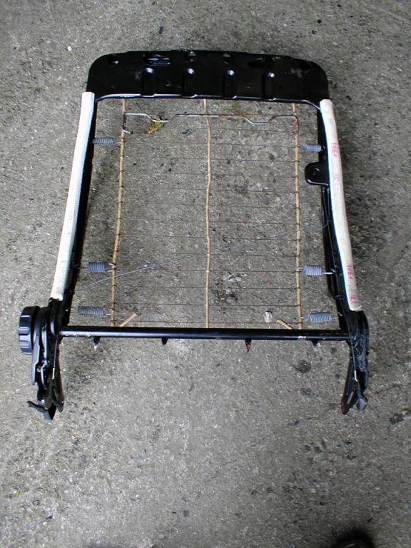

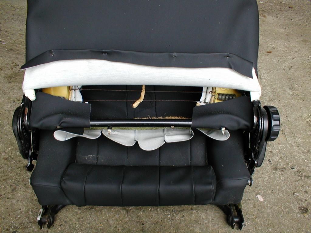

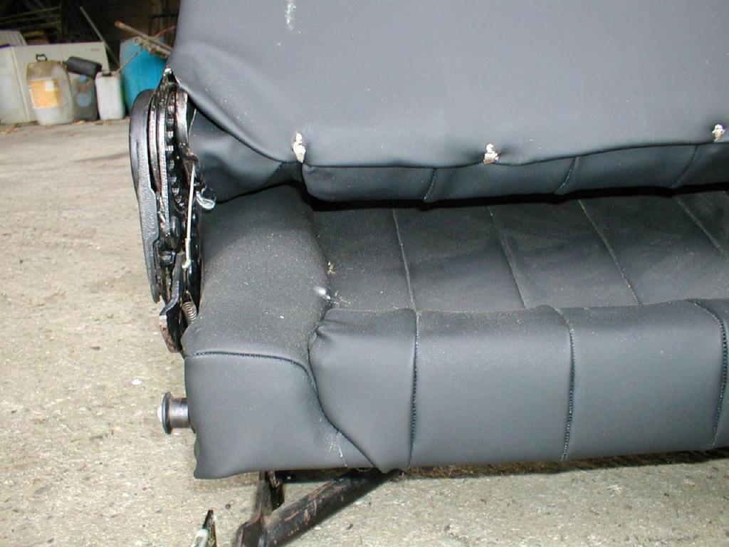

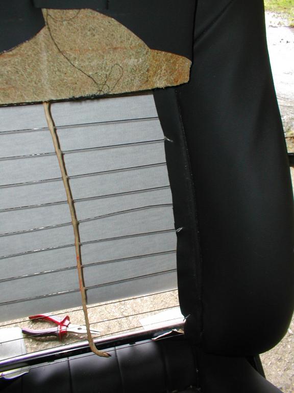

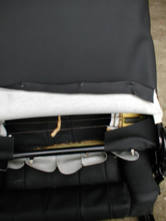

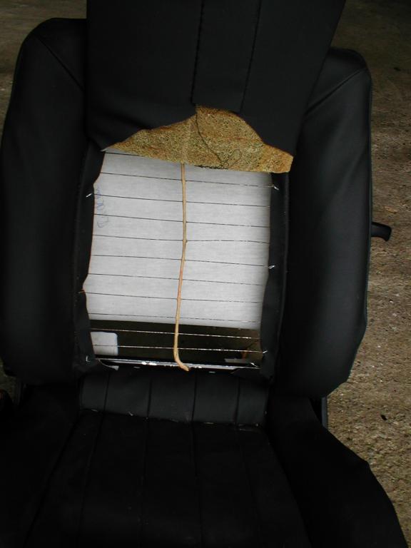

Hier nun einige Fotos des Seilzuges. :lupe:
Sollte alles klar ekennbar sein ?

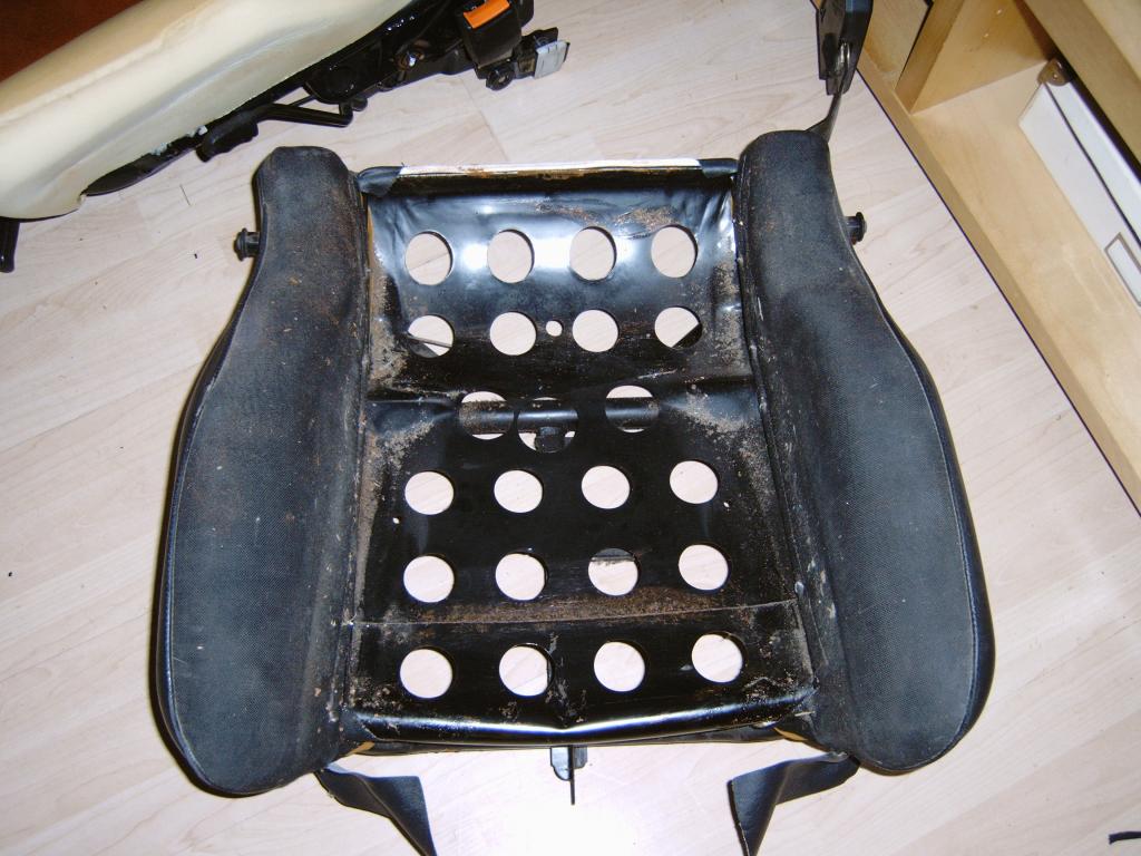

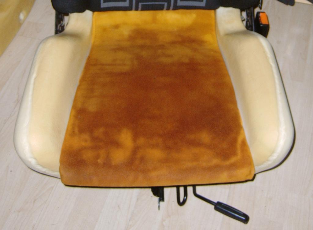

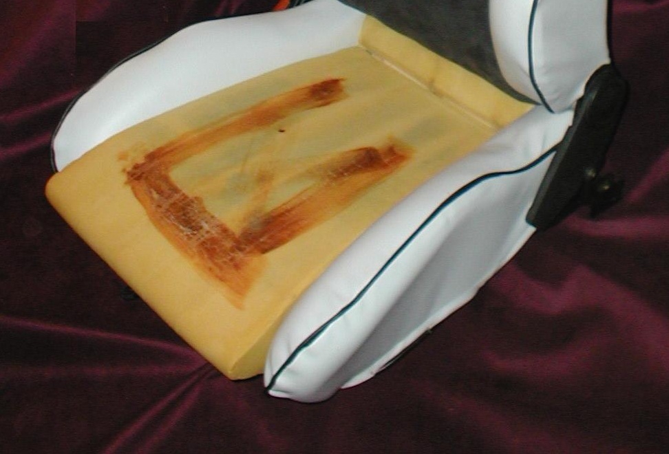

Die Bezüge des Sitz Untergestells sind an den Unterkanten mit Klammern am Sitzgestell befestigt.
Sobald diese gelöst sind, lässt sich das Sitzkissen herausheben.
Es ist an der Hinterkante mit einem angenähten Pappstück in die Metallpfalz des Sitzgestells eingeklemmt.
Nun wird sie Befestigung der Seitenwangen sichtbar.

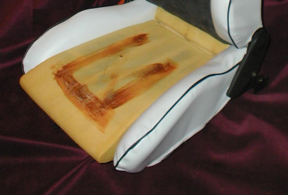

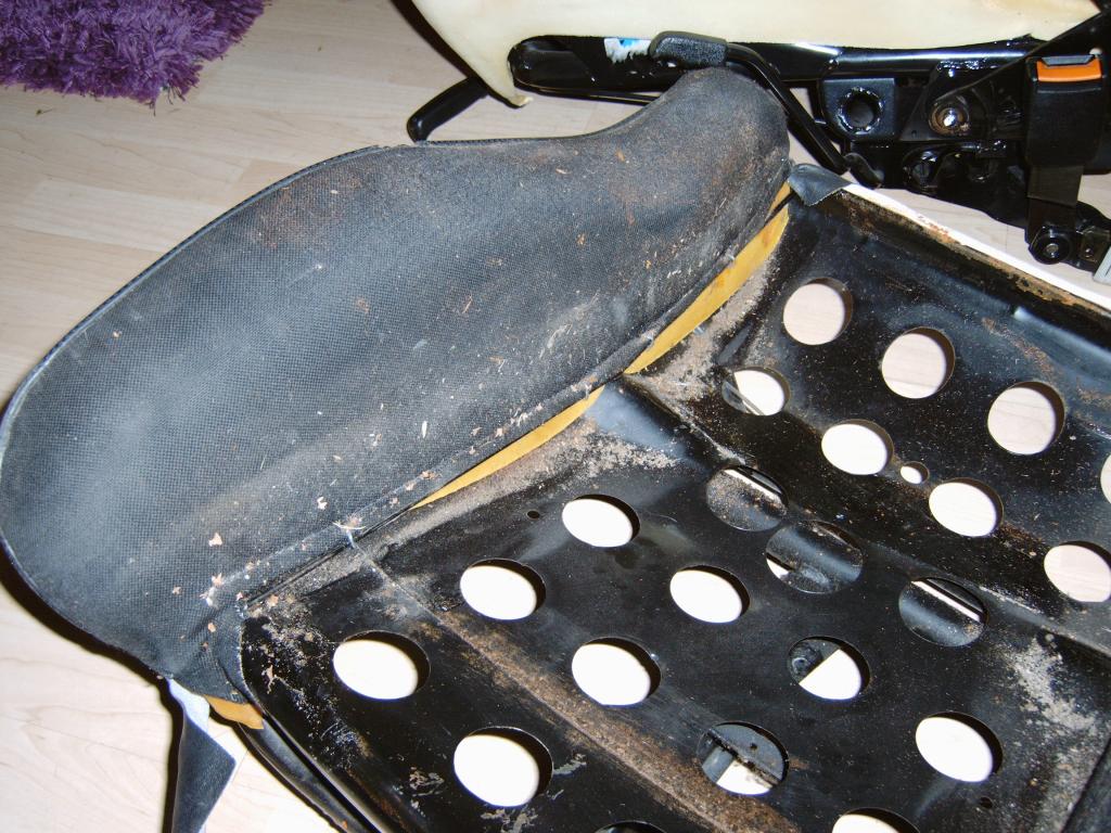

Es gibt bei den Sportsitzen verschieden geformte Sitzkissen. Zumindest Bj 81 82 ist anders wie die Nachfolgenden Sitzkissen.
baghira77
Beiträge: 2145
Wohnort: im schönen Westfalen
AW: Anleitung Sitzbezüge abziehen / Reparatur Seilzug Klappmechanismus
Beitrag von baghira77 »

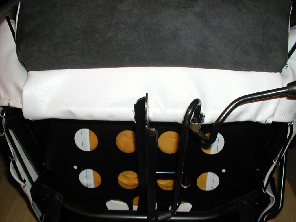

ganz genau, hier die beiden Varianten :
einfaches Kissen, ohne Haltestange
Und hier das Kissen bei den neueren Modellen MIT Haltestange
:wink: liebe Grüße Baghira
