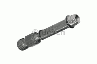

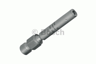

ich habe am Wochenende die Einspritzventile meines 84er DX Motors Baujahr vor 7/84 ausgebaut und habe folgende Fragen.
1.Einspritzventile
Bei mir sind die originalen Bosch 0437 502 023 eingebaut, angeblich baugleich mit VW 049 133 551A
Ich habe diese verbaut:
wenn ich jedoch google werden unter der Nummer diese angezeigt
welches sind die richtigen und worin bestehen die Unterschiede?

Also ich habe bei meinem die ersten verbaut.

Hast du die alten rot-bräunlichen Halter da drin? Die sind in meinen älteren Motoren auch din. Die habe ich da immer mit einem Meißelchen rausgedreht. Der unterschied ist, dass die Einspritzdüse auf dem unteren Bild Luftumspült oder wie sich das nennt ist. Die obere nicht. Die Luftumspülte habe ich in meinem 87er JH, hiern waren die Hülsen im Kopf aus Messing und problemlos raus zu schrauben. Der Luftumspülte Kopf hat hinten auch noch einen Anschluss, der ins Unterdrucksystem geht.

...die langen braun/rötlichen röhrchen lassen sich umclipsen , sie dienen der Luftumspülung der Einspritzdüsen.
...das ganze geht NUR, wenn man dazu die Messinghalter verschraubt hat im Kopf.
Die Plastikhalter sind für die "nicht" Luftumspülten Einspritzdüsen .
Es gibt auch noch kleine Plastikhalter für die modernen Einspritzventile .
Bei deinen ersten beiden Bildern, dürfte es sich um die selbe Einspritzdüse handeln.
Das unten ist nur ein Metallkäppchen welches aufgesteckt ist, mit dem dünnen O-ring.
Das gabs früher alles einzeln zu kaufen...meine aber mal gelesen zu haben, das die Käppchen entfallen sind.
die Dichtringe klein+groß gibt es noch überall zu kaufen.

ja meine Halter sind komplett aus Plastik
und ich habe die Einspritzdüsen ohne Käppchen..
also scheint das alles zumindest original und passend

i21b
Beiträge: 1713
Registriert: Do 27. Jan 2005, 15:38
Wohnort: Berlin
AW: Fragen zu Einspritzventilen 112PS DX Motor vor 7/84
Beitrag von i21b »
Ich behaupte du hast die Version 2 verbaut. Der Rest steckt noch drin. Daher sieht das wie Version 1 aus.
