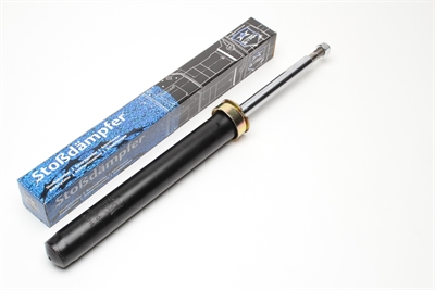

Da mein Rocco ja komplett Original wird habe ich mir auch ein ganzes Original-Fahrwerk bestellt. Ist heute gekommen, also hintere Dämpfer + Federn und vordere Dämpfer + Federn.
Nur gibts da ein Problem: vorne sind wirklich NUR die Öldruckdämpfer gekommen, also wie der hier:
Momentan war ich etwas Baff ... wo ist der Rest? Die ganze Aufnahme inkl. Teller?
Hab mir dann überlegt das der Dämpfer eventuell gesteckt wird, also in diese Aufnahme hinein. Liege ich da richtig?
Momentan ist leider ein Sportfahrwerk unbekannter Type verbaut.. Kann ich dieses "Teller" weiterverwenden und mein Ding da einfach reinstecken?
Bitte um hilfe!
Lg bonsai

Hi!
Das ist schon richtig was du da bekommen hast. Es handelt sich um eine sog. Stoßdämpferpatrone. Am alten Federbein siehst du eine große goldene Überwurfmutter. Diese musst du lösen und den alten Stoßdämpfer aus dem Federbein ziehen. Original sitzt der Dämpfer direkt in dem Gehäuse. Also Öl bis auf einen kleinen Rest rauslaufen lassen und die patrone einsetzen und die neue Überwurfmutter festziehen. Glaube die bekommt laut JHIMS 220NM aber mit ner großen Rohrzange gehts auch. Machen die meisten auch so, da nicht jeder VAG Spezialwerkzeug zuhause hat. Funktioniert aber genauso gut
Mfg

Du muss die Dämpfer in die Dämpfergehäuse stecken und fertig :)

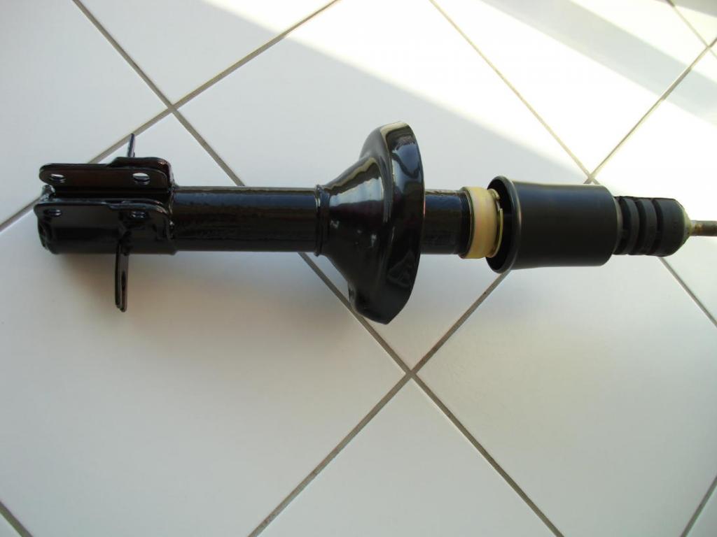

@Nunan, das Foto ist aber bescheiden
. Hier sind zwei Schönere
Auf dem zweiten Bild ist der Dämpfer dann schon eingebaut.
@Bonsai007, wenn du Pech hast, läßt sich dein Sportfahrwerk nicht auseinanderschrauben, dann mußt du dir die Teile anderweitig besorgen.
