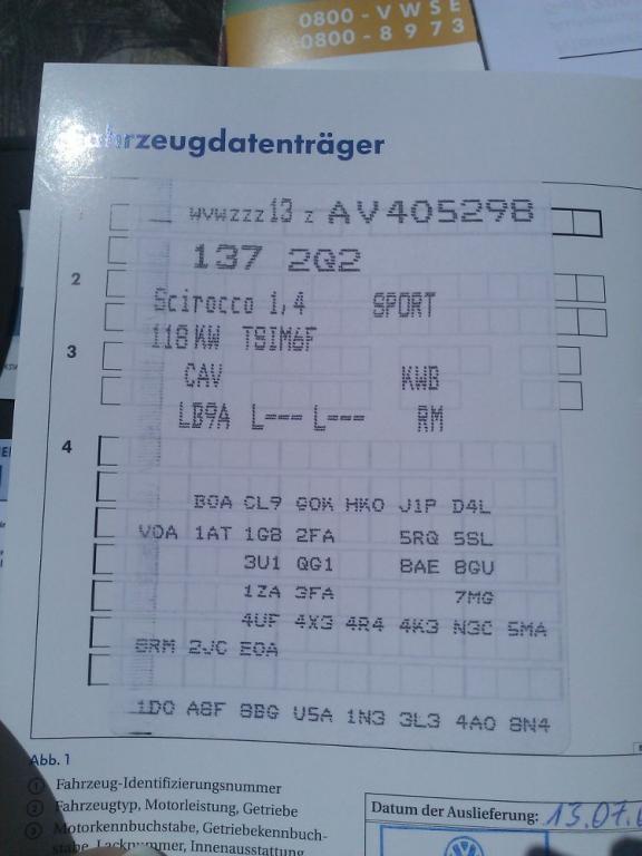

Hallo, ich war gestern beim Tüv und die haben meine Bremsscheiben vorne beanstandet. Nun muss ich diese wechseln lassen. Ich wollte mir ATE Scheiben und Bremsklötze zulegen. Jetzt ist mir aufgefallen das überall eine PR Nummer dabei steht die man raus suchen soll. Jetzt weis ich nicht genau welche PR Nummer das ist weil da mehrer im Service Heft drin stehen. Ich habe mal ein Bild aus dem Service Heft Angehängt. Vielleicht kann mir jemand helfen welche Nummer das ist. Mein Scirocco ist ein 160 PS TSI Bj: 2009
Kann es sein das es sich um die 1ZA handelt? Das war die einzige die mit ATE überein stimmt.
Danke schon im voraus!
MFG Patrick

puh das problem hatte ich neulich auch...das war mir alles zu unsicher...
ich habs Rad runter und dann Bremsscheibe vermessen...
Bei meinem gibt es auch drei verschiedene BRemstypen .

Moinsen!
Lt. ETKA brauchst Du die Bremsscheibe 1K0.615.301.AA (Bremsscheibe innenbelüftet, 312x25; 5/112).
Die Bremsbeläge mit Verschleißanzeige haben die Teilnummer 3C0.698.151.C .
Das sind die Teilnummern, die ETKA für Deine Fahrgestellnummer ausspuckt…
