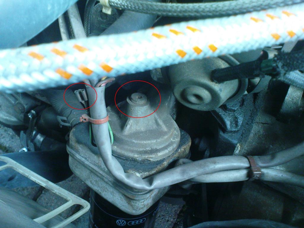

Hi,
meiner hat keine Öltemperaturanzeige und keinen Sensor eingebaut.
Dort wie im Bild makiert kann ich doch den Sensor einbauen!?
Und das Kabel müsste irgendwo in der Mittelkonsole rumlauern?
Als Antwort reicht mir JA/NEIN :D

beim ölflansch passt auf jedenfall der sensor von vw rein kostet 17€

Naja, dann bekommst du deine angefragte Antwort: "JA/NEIN"!RoccoGT1800 hat geschrieben:Hi,
Was soll solch eine "doofe Frage", ob irgendein 6,3mm Flachstecker in der Nähe des Ölfilterflansches wirklich die "Geberstrippe" für die Öltemperatur ist und dann noch "rumlauern", ob´s irdendwo in der Mittelkonsole "das andere Ende des Kabels gibt".
Den "Sch..." kannst du mit einem "5-Euro-Multimeter" selber durchmessen, ob du eine "Strippe" in der Mittelkonsole hast, mit der man den auf dem Bild dargestellten "6,3er Flachstecker" als "Gebersprippe" für das Themeratursignal verwenden kann!
Im Zweifelsfall ziehst du einfach ein neues Kabel!

naja dann schreib ich nochmal nen sinnvollen Beitrag für die andern anstatt solch ein dummes Geschwätz wie der Vordermann!
Das Grün/Schwarze Kabel liegt hinter der ZE.
Zündungsplus ist (Eingebauter Zustand) auf der rechten Seite der ZE. Zum Anschließen natürlich lösen und rumklappen.
Dort sind mehrere Kabel mit 'Braun' angeschlossen sind kann man sein neues Kabel mit einem 6,3mm Flachstecker
anschließen.
Habe an den Klemmen als letztes gemessen weil mich die Braunen Kabel irritiert haben. :D
