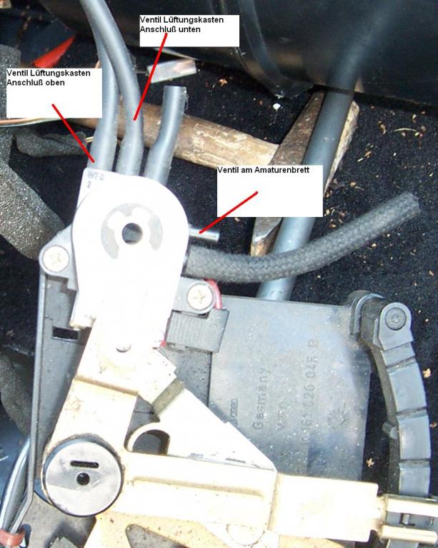

Hier die Bilder
die 2 Anschlüsse die fehlen sind Umluftklappe und Zuluft, sollte leicht rauszufinden sein

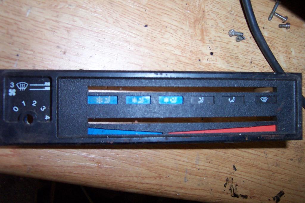

und Hier die Blende
So, nun hoff ich jemand kann mir helfen

also bis jetzt bin i no net gescheida...
