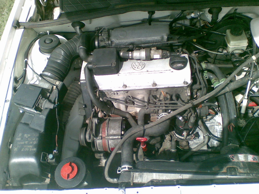

Hi,
ich hatte eigendlich keine Probleme beim Tüv.
Er hat nur gemeckert das der Passat zu schwer wäre im gegensatz zum Scirocco
und ich die Euro 2 mit KLR nicht behalten kann wegen des Gewichtsunterschiedes.
Er kann deshalb nur Euro 1 eintragen.
Nachdem ich ihm gesagt hab das er im Golf 2 auch verbaut wurde, hat sich das
Gewichtsproblem erledigt und ich hab jetzt Euro 2 eingetragen.
Hab ein 4S Getriebe eingebaut und die Getriebedaten auf ner Exxel Tabelle mit der
vom Passat verglichen, da das Getriebe nicht sehr abweicht hatte ich da auch keine Probleme.
Wenn du gut vorbereitest zum Tüv gehst dann weiß der auch das du weißt was du
gemacht hast und es ist immer einfacher.
ich kann dir die Exxel (mit Links: Getrieberechner Abrollumfang usw.) per E-mal schicken, wenn du willst schick mir ne PN
